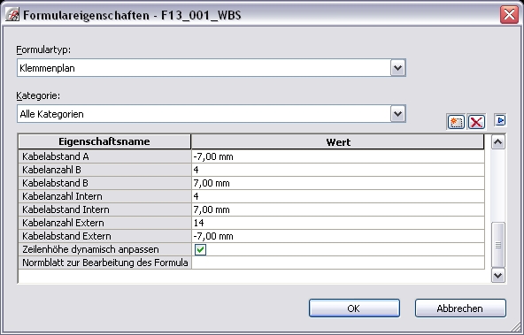

ich hab meinen ersten Schaltplan fertig in P8     (man höre und staune     )
Nun bin ich zu den Auswertungen gekommen (eigentlich logisch ich weis   )
Nun folgendes Problem:
Ich hab das Formular F13.001.f13 genommen, da dort auch der Funktionstext eingetragen wird.
Nun zu meinem Problem:
Er schrieb mir den Funktionstext, da dieser zu lang ist, ins Kabelfeld hinein. Ich also ins Formular und geschaut, wie man es umstellen könnte.
Hab dann unter "Rahmen" gefunden, dass man "Einpassen" kann.
Dort hatte ich dann die Möglichkeit folgendes auszuwählen
"Text: Breite fix, Wörter nie trennen, Umbrüche entfernen"
Fand ich passend und hab dies auch eingestellt.
Doch oh Wunder, er hat einen Umbruch hinein gezaubert
Habe sämtliche Einstellungen ausprobiert, dass er mir den Funktionstext automatisch kürzt auf die Länge, die ins Feld passt, doch leider hat nichts davon geklappt.
Kann mir da wer weiter helfen?

Hallo Salo,
leider hat das Eplan auch nicht bedacht. Ich vermisse neben anderen auch die Einstellung "Text: Höhe fix, Breite fix, Wörter nie trennen, Umbrüche entfernen". Ich hatte gehofft das es mit dem SP da eine Änderung geben wird aber... Im Moment ist es nicht möglich wie bei der 5er den Funktionstext auszugeben.
Die Positionsrahmen sind eigentlich eine geniale Sache. Die Einpassfunktion wurde allerdings etwas nachlässig behandelt. Die Positionsrahmen würden sich  nämlich auch hervorragend in einer Artikelstückliste machen.

Im Formular gibt es auch die Möglichkeit, die Zeilenhöhe dynamisch zu gestalten.

erstellt am: 12. Apr. 2007 12:30    Editieren oder löschen Sie diesen Beitrag!  <-- editieren / zitieren -->   Antwort mit Zitat in Fett Antwort mit kursivem Zitat    Unities abgeben: 1 Unity (wenig hilfreich, aber dennoch)2 Unities3 Unities4 Unities5 Unities6 Unities7 Unities8 Unities9 Unities10 Unities Nur für Salo 10 Unities + Antwort hilfreich
Ja... möchte ich das aber nicht, sondern feste Zeilenhöhen, hat mir P8 bisher die Funktionstexte in die nächsten Zeilen geschrieben (je nach Einstellung, je nach POS-Rahmen)...
