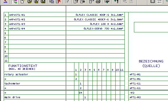

Moin Moin,
hab mal wieder ein kleines Problemchen, an dem ich schon seit Tagen rumdoktor. Vielleicht gibt es ja dafür eine ganz einfache Lösung.
Ich möchte bzw. muß einen Klemmenplan haben, wo
a. die Klemmen von oben nach unten (waagerecht) dargestellt sind
b. die Kabel als Art Liste angezeigt werden (wie Abbildung)
c. die Adern unter den Kabeln mit dazugehöriger Nummer (wie Abbildung)
Mein Problem ist nun, ich habe mit dem Formulartyp und der Formularausrichtung gespielt und alle Varianten durch..von 0/0 bis 1/1, komme aber zu keinem korrekten Ergebnis.
Mal werden die Kabel nebeneinander dargestellt, mal zu jeder Klemme (also in diesem Fall 4x das gleiche Kabel). In einer anderen Variante sind die Adern alle untereinander, egal..ob sie zu einem anderen Kabel gehören usw.
Kurzum..ich kriegs einfach nicht hin...höchstens meine grauen Haare vermehren sich
Habt ihr vielleicht eine Idee
Danke schon mal
LG Marina
EDIT: das Formular auf dem Bildchen habe ich per Hand gemalt
Manchmal sind es die kleinen Dinge im Leben, die uns glücklich machen
[Diese Nachricht wurde von Marina am 11. Apr. 2006 editiert.]

Hallo Marina
da ich kaum noch Haare habe die grau werden können werde ich das mal probieren ob man das Formular so umbauen kann das es Deinen Wünschen entspricht...
Wird aber erst im laufe des Tages...

Test905.SKK.TXT
Probier mal den Klemmenplan aus ob das etwas in der Richtung ist... (Endung TXT entfernen)...

Hi Bernd,
ach..ich weiß gar nicht, was ich sagen soll, aber auf jeden Fall
DANKE
Es hat geklappt. Nur, was hast Du gemacht, was ich nicht wußte
Dafür bekommst Du von mir mal wieder ein dickes Küßchen
(ähem...sieht ja hoffentlich keiner  ) und natürlich
auch Unities, wenn ich rausfinde, wie das geht
Danke nochmal
LG Marina

erstellt am: 11. Apr. 2006 11:45    Editieren oder löschen Sie diesen Beitrag!  <-- editieren / zitieren -->   Antwort mit Zitat in Fett Antwort mit kursivem Zitat    Unities abgeben: 1 Unity (wenig hilfreich, aber dennoch)2 Unities3 Unities4 Unities5 Unities6 Unities7 Unities8 Unities9 Unities10 Unities Nur für Marina 10 Unities + Antwort hilfreich
Bitte... :erröt:
Das Zauberwort heißt: Formulartyp 2 (getrennte Tabellen)...
Den Klemmenplan mußt Du wahrscheinlich noch ein wenig grafisch auf Deine Bedürfnisse anpassen. Hab ich leider keine Zeit dafür...

Hi Bernd,
ja..ich habe den Klemmenplan aufgepeppt und er funktioniert
einwandfrei  Den Formulartyp 2 hab ich natürlich nicht
ausprobiert, da hab ich gepennt
Vielen vielen Dank nochmal
