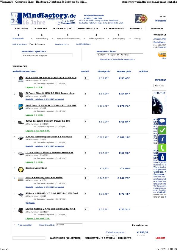

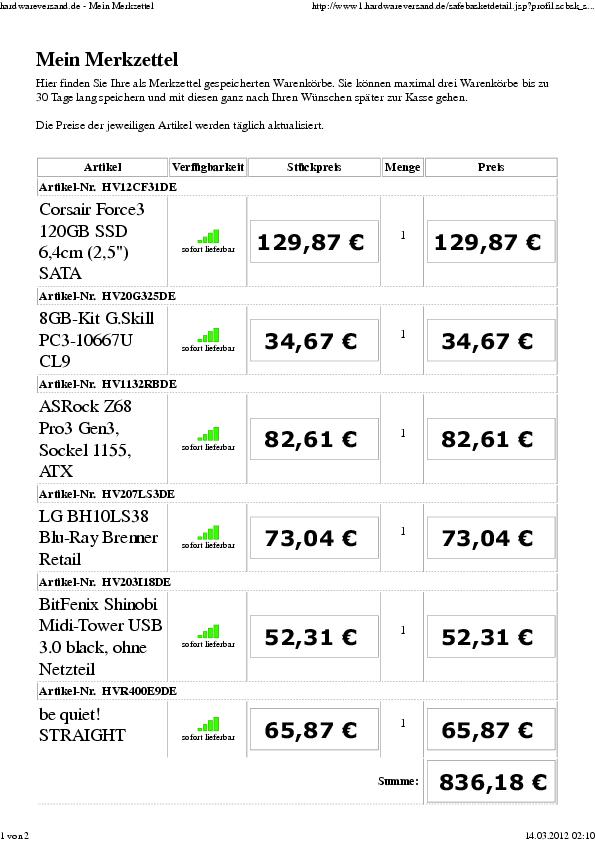

erstellt am: 21. Dez. 2011 16:29    Editieren oder löschen Sie diesen Beitrag!  <-- editieren / zitieren -->   Antwort mit Zitat in Fett Antwort mit kursivem Zitat    Unities abgeben: 1 Unity (wenig hilfreich, aber dennoch)2 Unities3 Unities4 Unities5 Unities6 Unities7 Unities8 Unities9 Unities10 Unities Nur für Knappe 10 Unities + Antwort hilfreich
CoolerMaster Hyper TX 3 AMD und Intel S775, 1156, 1155, 754, 939, 940, AM2, AM3
Artikelnummer: 36556
€ 17,93*
Intel Core i5 2500 4x 3.30GHz So.1155 BOX
Artikelnummer: 43952
€ 186,19*
ASRock H67M-GE Intel H67 So.1155 Dual Channel DDR3 mATX Retail
Artikelnummer: 8373316
€ 75,66*
8GB Kingston ValueRAM DDR3-1333 DIMM CL9 Dual Kit
Artikelnummer: 8268122
€ 29,85*
128GB Kingston SSDNow V200 2.5" (6.4cm) SATA 6Gb/s MLC asynchron (SV200S37A/128G)
Artikelnummer: 8410851
€ 146,72*
400W Cougar A Series A400 80+ Bronze
Artikelnummer: 8312620
€ 44,90*
Fractal Arc Mini Tower ohne Netzteil schwarz
Artikelnummer: 44324
€ 71,88*
Samsung DVDRW SATA 22x SH-222AB bare / black
Artikelnummer: 8375821
€ 14,98*
Microsoft Windows 7 Professional SP1 64bit Deutsch SB/OEM
Artikelnummer: 8363163
€ 114,90*
Summe € 703,01
Board hat mit 4xDDR, USB3 etc. noch Luft nach oben. Parallelport ist intern und sollte über Bracket nach aussen möglich sein, wird wohl aber nicht im Lieferumfang dabei sein. Treiber für den Plotter wäre auch eine andere Sache...
Als CPU kann man auch nen 2Kern I3-21.. nehmen, Tower ist Geschmackssache, Win7 gibts öfter mal schon für 60€ bei ebay. Grafikkarte würde ich erstmal mit der integr. HD Lösung versuchen. Ansonsten kann man noch was nachrüsten, das NT hat noch 2xPCIe Anschlüsse. SSD habe ich einfach mal dazugelegt, würde mich erstmal belesen was man empfehlen kann. Shop ist Mindfactory - dort kann man den Rechner auch zusammenbauen lassen...

Registriert: 21.12.2011
erstellt am: 14. Mrz. 2012 02:31    Editieren oder löschen Sie diesen Beitrag!  <-- editieren / zitieren -->   Antwort mit Zitat in Fett Antwort mit kursivem Zitat    Unities abgeben: 1 Unity (wenig hilfreich, aber dennoch)2 Unities3 Unities4 Unities5 Unities6 Unities7 Unities8 Unities9 Unities10 Unities
HWV20120314a.pdf
So, da bin ich wieder. Ist doch etwas später geworden als ursprünglich gedacht.
Ich habe mich in der Zwischenzeit auf dem Markt umgesehen und versucht, Euren Vorschlägen entsprechend einen Rechner zusammen zu stellen. Wenn ich bei einzelnen Komponenten übers Ziel hinaus schieße, ich bin offen für jede Kritik bzw. für jeden Verbesserungsvorschlag.
Die HDD und die Graka sind zunächst optional (GTS450 mit GDDR5 gibt es im Moment nicht bei HWV). Das MB habe ich wegen des internen USB 3.0, passend zum Gehäuse. Beim NT habe ich keine Ahnung, nur nach Gefühl und Namen, und ob ich einen zusätzlichen CPU-Lüfter benötige ...? Auch bei der SSD bin ich mir nicht sicher, Corsair war meines Wissens immer für Qualität (bei RAM) bekannt.
Jochen

Hallo Jochen,
ob der BluRay-Brenner wirklich benötigt wird? Aber gut  Als SSD würde ich eher in Richtung Crucial tendieren. Aber tendenziell ist die Force3 auch ned schlecht. Das Netzteil ist für die Klasse top! Der Rest ist für deine Anforderungen stimmig und bietet durchaus einige Reserven für mehr. Der Preis von knapp 900€ ist natürlich schon recht hoch, aber dafür hast du auch entsprechend Leistung.
Ich würde dir aber evtl. noch vom Boxed-Kühler von Intel abraten und eher einen alternativen vll. von Scythe, die sind günstig und bringen deutlich mehr, empfehlen.
Einsparpotential sehe ich bei der CPU (hier könnte es auch ein i3 tun), der Grafikkarte(GT520) und natürlich bei dem BR-Brenner. Die SSD sollte schon rein, da die definitiv den meisten Schub nach vorne bringt.
MFG
erstellt am: 15. Mrz. 2012 04:06    Editieren oder löschen Sie diesen Beitrag!  <-- editieren / zitieren -->   Antwort mit Zitat in Fett Antwort mit kursivem Zitat    Unities abgeben: 1 Unity (wenig hilfreich, aber dennoch)2 Unities3 Unities4 Unities5 Unities6 Unities7 Unities8 Unities9 Unities10 Unities
MF20120315a.pdf
Hallo Rick,
ich habe Deine Vorschläge versucht entsprechend umzusetzen.
Bzgl. der SSD wird lt. Chip.de die samsung empfohlen. Beim Kühler habe ich einen von scythe gewählt, soll lt. deren website auch leise sein. Beim MB habe ich wohl etwas falsch verstanden. Das zunächst gewählte hat keine weiteren USB 3.0 Anschlüsse über Header, daher das H67-Board. Leider ist dies ein mATX, ist das ein Problem für mich? Ansonsten scheint es gut ausgestattet zu sein. Oder doch besser das Z68er, dann mit USB-Erweiterung über PCI?
Die Graka habe ich zunächst wieder entfernt. Du empfiehlst eine GT520, bisher hattet Ihr immer eine GTS 450 mit GDDR5. Dazwischen liegen ja dann noch die GT430 (passiv z.B. für ca. 50€) oder eine GT440.
Wenn ich mich entscheide, den Rechner selbst zusammen zu bauen, sind die benötigten Kabel i.d.R. dabei, oder ist dies im Einzelfall im shop zu erfragen? Bisher habe ich mehrere Grakas ein- und ausgebaut, auch einmal ein DVD-Laufwerk aus meinem Notebook. Reicht das als Vorwissen?
Was den Bluray-Brenner angeht: Meinst Du das grundsätzlich wegen Bluray oder bezogen auf den Brenner, also nur ein BR-DVD-Combo-Laufwerk? Ein Bluray-Laufwerk wollte ich schon haben, um ab und zu mal einen Film auf "großer Leinwand" zu sehen, nach der Arbeit
Jochen

Wenn ich auf die Graka zunächst verzichte, reichen dann die 8 GB RAM, oder dann doch besser 16 GB?
RSchulz
Moderator²
Beiträge: 5541
Registriert: 12.04.2007
@Work
Lenovo P510
Xeon E5-1630v4
64GB DDR4
Quadro P2000
256GB PCIe SSD
512GB SSD
SmarTeam V5-6 R2016 Sp04
CATIA V5-6 R2016 Sp05
E3.Series V2019
Altium Designer/Concord 19
Win 10 Pro x64
erstellt am: 15. Mrz. 2012 09:20    Editieren oder löschen Sie diesen Beitrag!  <-- editieren / zitieren -->   Antwort mit Zitat in Fett Antwort mit kursivem Zitat    Unities abgeben: 1 Unity (wenig hilfreich, aber dennoch)2 Unities3 Unities4 Unities5 Unities6 Unities7 Unities8 Unities9 Unities10 Unities Nur für Knappe 10 Unities + Antwort hilfreich
Original erstellt von Knappe:
Die Samsung SSD ist auch okay. Der Kühler von Scythe ist in Sachen Preis/Leistung definitiv hervoragend und kühlt allemal deutlich besser und leiser als der boxed. Ob ein Board mATX-Standard oder ATX-Standard ist, hat ja nur etwas mit der Größe zu tun. Ein Gehäuse, welches ein ATX fassen kann, kann auch mATX, da das standardisiert ist.
Eine aktuelle sollte es schon sein. Allerdings bekommst du von der Vorgängerserie immer schon ganz gute zu günstigen Preisen. Ich würde dir aber in jedem Fall zu einer dedizierten raten, denn die onBoardgrafik (Intel HD) ist immernoch nicht geeignet für CAD, Filme und Co.. Einzig für reine Officeanwendungen ist diese ausreichend.
Die Kabel sind in der Regel in ausreichender Form bei dem Mainboard dabei. Der Zusammenbau ist eigentlich relativ einfach, solange man es gewissenhaft macht und der Anleitung folgt, denn vor allem das Anschließen der Gehäußekabel birgt schonmal Gefahren. Außerdem kann der Einbau des CPU-Kühlers recht kompliziert und fummelig sein. Ansonsten hast du ein vorgegebenes Lochraster für das MB und der Rest ist meist selbsterklärend.
Nein ein Bluray-Player ist ja mittlerweile erschwinglich und auch der Preis für den Brenner haut mich nun nicht um. Allerdings ist die Frage, ob man die kommenden Jahre überhaupt "schon" einen BD-Brenner braucht. Wenn du BluRay´s über diesen Rechner anschauen möchtest, dann solltest du schon mindestens eine dedizierte Grafikkarte GT530 oder höher verbauen! Denn auch wenn immer alles als funktionierend angepriesen wird, kann ich dir aus Erfahrung sagen, dass alles kleiner als eine GT530/GT440 FullHD in vernünftiger Qualität und evtl. auch 3D eine Qual ist. Schließlich möchte man keine Mikroruckler oder stockende Bilder evtl. gekoppelt mit Tonsausfällen...
MFG
Rick Schulz
Knappe
Sehen Sie sich das Profil von Knappe an!   Senden Sie eine Private Message an Knappe  Schreiben Sie einen Gästebucheintrag für Knappe
Beiträge: 9
erstellt am: 15. Mrz. 2012 16:02    Editieren oder löschen Sie diesen Beitrag!  <-- editieren / zitieren -->   Antwort mit Zitat in Fett Antwort mit kursivem Zitat    Unities abgeben: 1 Unity (wenig hilfreich, aber dennoch)2 Unities3 Unities4 Unities5 Unities6 Unities7 Unities8 Unities9 Unities10 Unities
Hallo Rick,
bzgl. des MB ging es mir um die Baugröße, ob da dann auch alles vernünftig drauf passt. Gerade bei diesen Kühlern weiß ich nicht. Obwohl der hier ja sogar klein sein soll.
Ansonsten wäre ich jetzt also bis auf die Graka komplett.
Dem entnehme ich, dass eine GT440 reicht, aber keine Reserven, für was auch immer hat? Oder immer an der Leistungsgrenze fährt?
Da ich nicht jedes Jahr einen neuen Rechner kaufe, dieser jetzt also wieder ein paar Jahre halten sollte, ist es fast egal, ob der Rechner jetzt 840,- oder 860,- kostet. Mit W7 reiße ich dann aber auch so gerade nicht die 1000-Euro-Leine, puuh. Ich möchte halt einfach wieder entspannt am Rechner arbeiten, ohne lange und vor allem ständig warten zu müssen, bis der letzte Befehl verarbeitet wurde. Und wie Du schon sagtest, einen Film in guter HD-Qualität und ohne ruckeln.
Wenn Du also noch einen letzten Rat hättest, vielleicht weißt, welche Karten i.d.R. leise sind und ob GTS 450 oder doch besser GTX 550 Ti, ob das Netzteil dann noch reicht etc., ich wäre Dir sehr dankbar.
