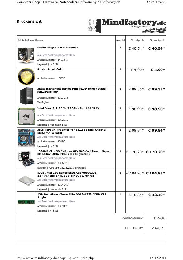

PC_02.pdf
Danke euch, meinst du so? sei herzlich gegrüsst Sascha

Hallo Sascha,
das sieht schon sehr ordentlich aus. Die Leistung dürfte allemal passen und leiser ist er garantiert.

@freierfall:
Moin, weshalb Du Bandbreite verschenkst, kann ich nur preislich nachvollziehen > SATA 2 SSD mit SATA 3 Board in der Kombi.
Hier lohnt doch nun wirklich eine SATA 3 SSD mit 6 GB/s

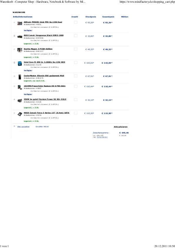

Zusammenstellungi58GBRam.pdf
Hallo Sascha,
Ich war mal so frei und hab deine Zusammenstellung etwas optimiert, wie ich meine, und du bist sogar etwas günstiger dabei für Optisches Laufwerk und kleinkram den man ja immer noch braucht!
AS Rock Mainboard denke ich sollte ebenfalls sehr gut sein!
Die i5 CPU sollte alle Aufgaben mehr als gut erledigen, die 8 GB Ram sind günstiger als deine 4x1GB Variante und bietet obendrein noch die möglichkeit auf 16GB hochzuschrauben, dazu die GraKa die, ebenso wie deine Ausgewählte, genug Power für die nicht alltäglichen Aufgeaben wie Photoshop und Videos haben sollte.

@S4ndm4an: Ist ziemlich sinnfrei jetzt noch auf den toten Sockel 1156 zu setzen. Sandybridge ist deutlich besser in der Performance...
Die Zusammenstellung von Sascha war schon halbwegs ok.
Die IntelSSD haben nicht umsonst einen sehr guten Ruf (trotz 8MB Bug). Alternativ Crucial M4 mit SATA6.
Netzteil fehlte noch, dort dürfte selbst ein Cougar A300 reichen.
Speicherkit 2x4GB ist günstiger und bietet noch Platz für mehr.
Die GTX560 halte ich allerdings für arg übertrieben, es sei denn die verwendeten Photoshopfilter werden durch CUDA nennenswert beschleunigt, lieber was kleines passives oder evtl. onboard mit H67 mainboard.
Das P67 hat leider keine integrierte Grafik und mangels k-CPU ist übertakten eh kein Thema...
Case ist Geschmackssache, meinen triffts jedenfalls nicht. Bei leisen Komponenten brauch man auch nicht dämmen. µATX passt besser unterm Schreibtisch...
Das gesparte Geld kann mann in ne größere CPU und 2x8GB Kits investieren.

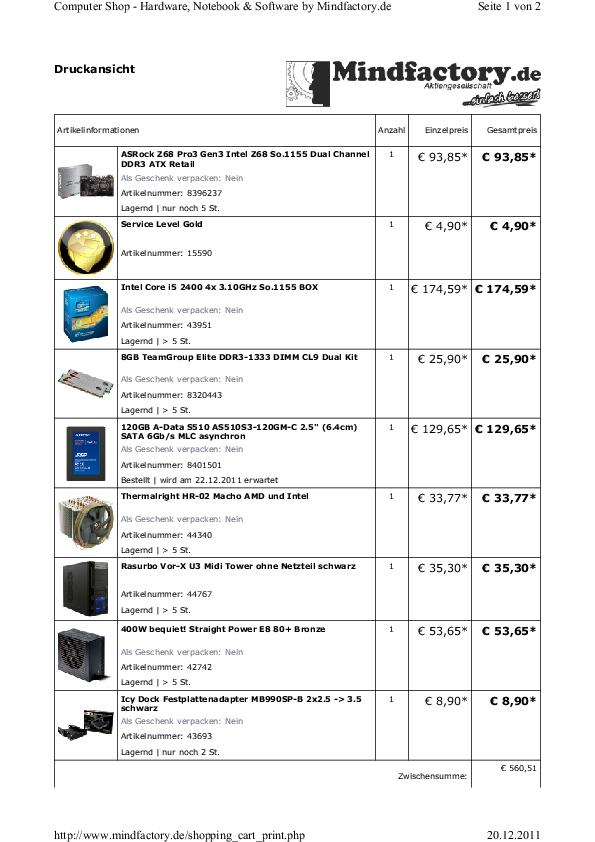

pcohneGrafikkarte.pdf
Hey, anscheinend kann man auch komplett auf die Grafikkarte verzichten. Die I5 machen auch die Arbeit der Grafikkarte. Damit kann er wie gewünscht zwei Montiore und einen Fernseher anschliessen. Sachen gibt es.
Dies scheint ein guter Preis zu sein und mit der richtigen Leistung. seid herzlich gegrüsst Sascha

@marvel: Das die Sokel 1156 älter sind als die 1155 hab ich irgendwie verpasst, zu meiner aktiven Zeit gingen die Zahlen nach oben nicht nach unten^^. Nja gut, anscheinend hat Sascha das aber gewusst und sich seinen Reim daraus gezogen und einfach eine Kombi aus beiden gebastelt  sollte ja auch nur ein Anstoß sein über manch Auswahl anchzudenken und an anderer stelle etwas mehr Geld zu investiern und wo anders auf zudicke Komponenten zu verzichten damit es ein Homogenes System wird!
Danke für den Hinweis mit Sokel 1156 < Sokel 1155.
