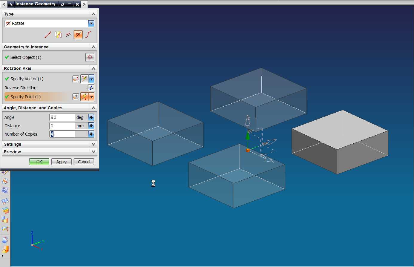

Probier es mit dem #Instance Geometry#.
Damit geht das ab NX4.

Danke,
hat mir geholfen, wobei ich für meine anwendungsfall eher zu "instance geometry" greifen werde.

Hallo Felix,
eine allgemeine Frage. Wo finde ich Instance Geometry unter NX4. Habe mich schon oft zur Tode gesucht, leider vergeblich.
Danke schon mal
Ging mir genauso, schau mal hier, ziemlich am Ende des Beitrags.
