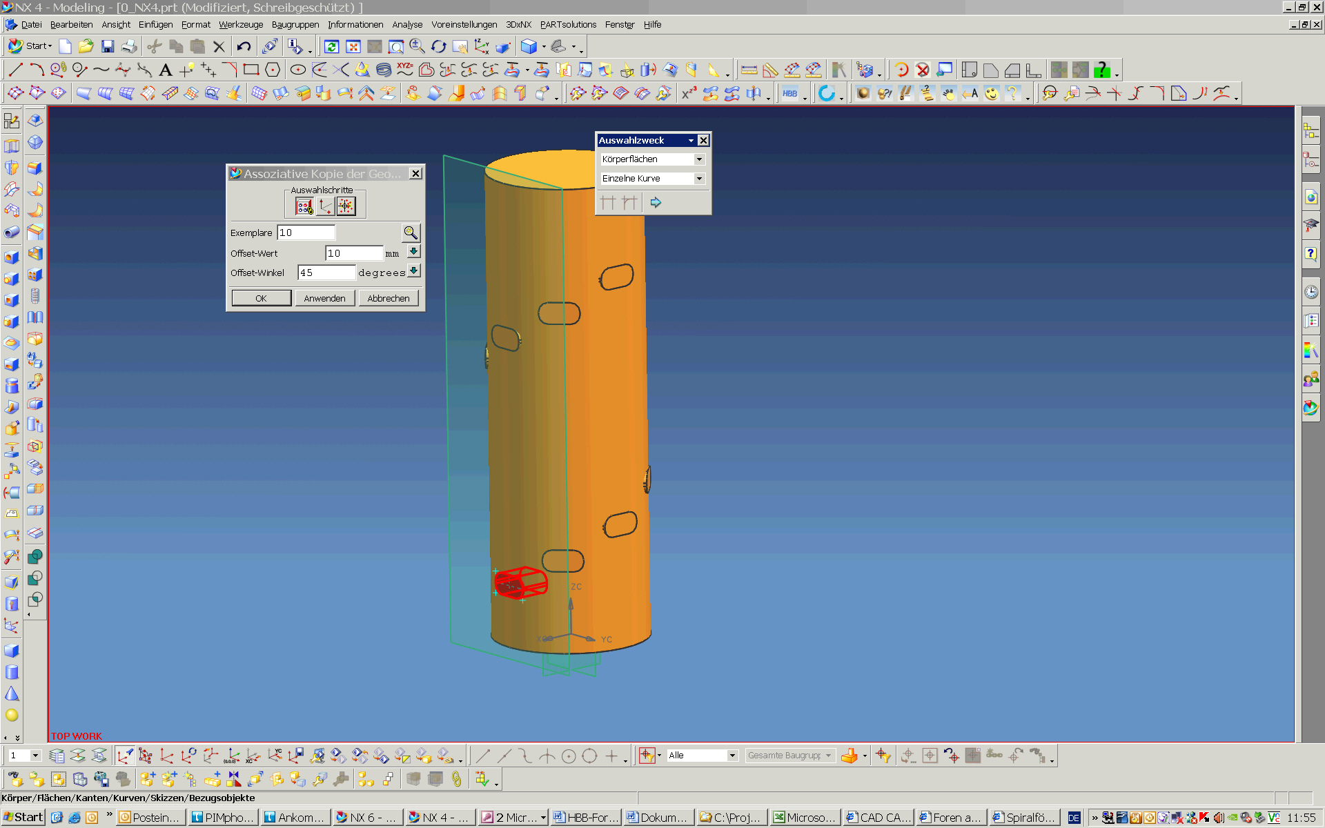

Nochmal ich. Soll das so wie im Anhang aussehen? Wenn ja wie im ersten Beitrag erklärt am besten mit UDF machen. Ich hab in der Mittagspause mal rumgespielt aber nix gescheites zustande gebracht.

Ja genau so sollte des aussehen, wie hast du des hinbekommen.

ja so ähnlich ist auf dem Bild schon ziemlich gut getroffen

Ich beschreibe dir mal wie ich das gemacht habe. Ich weiß aber nicht ob das was bringt, das Ergebnis ist nicht "sauber".
1. Skizze mit den Nuten erstellt.
2. Nuten auf die Zylinderoberfläche aufgewickelt
3. Aus den auf der Oberfläche liegende Kurven mit N-Sided-Surface Flächen erzeugt
4. Die Flächen mit Chicken Feet (thicken sheet) aufgedickt
5. Die aufgedickten Flächen vom Zylinder subtrahiert.
Das Problem dabei ist das Flächen aufdicken, da die Seitenflächen der Nut dabei eine Schrägung bekommen. Das entspricht nicht dem tatsächlichen Fräsbild.
Also lieber UDF's der Nut machen und die dann über am Zylinder angebrachten, tangentialen Ebenen positionieren, o.ä.
Achja, ein Kollege von mir kommt auch von ProE und ist auch öfters am Fluchen...
MfG Alexander
[Diese Nachricht wurde von Ultimate AL8.0i am 16. Jun. 2009 editiert.]

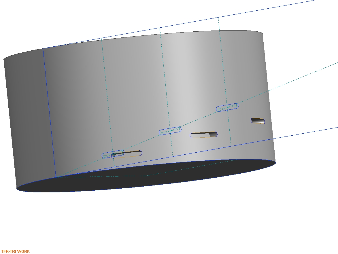

Nuten.prt.txt
hallo karlch!
wie du vielleicht schon erahnst, ist dass in nx leider nicht gaanz so einfach.
aber unter zuhilfenahme von koordinatensystemen und skizzen kann man das ganze rehct schnell aufbauen. anbei ein beispiel in nx3 (hab leider nur nx 3 und nx5). dürfte in nx4 noch etwas einfacher sein, da die funktion "datum csys" einfacher zu handhaben ist (translation und rotation in einem schritt, inkl. gewichtung, was zuerst berechnet werden soll).
kurz das vorgehen:
- (globale) koordinatensystem erzeugen
- kreis skizzieren und extrudieren
- koordinatensystem für erste nut
- nut skizzieren und erstellen, z.b mit tasche => general
- koordinatensystem für nächste nut erstellen
- skizze und tasche mit "copy-paste" duplizieren
HTHHope this helps (Hoffe, es hilft weiter)!!

Aha! so einfach kann's gehen. Danke!
MfG Alexander
