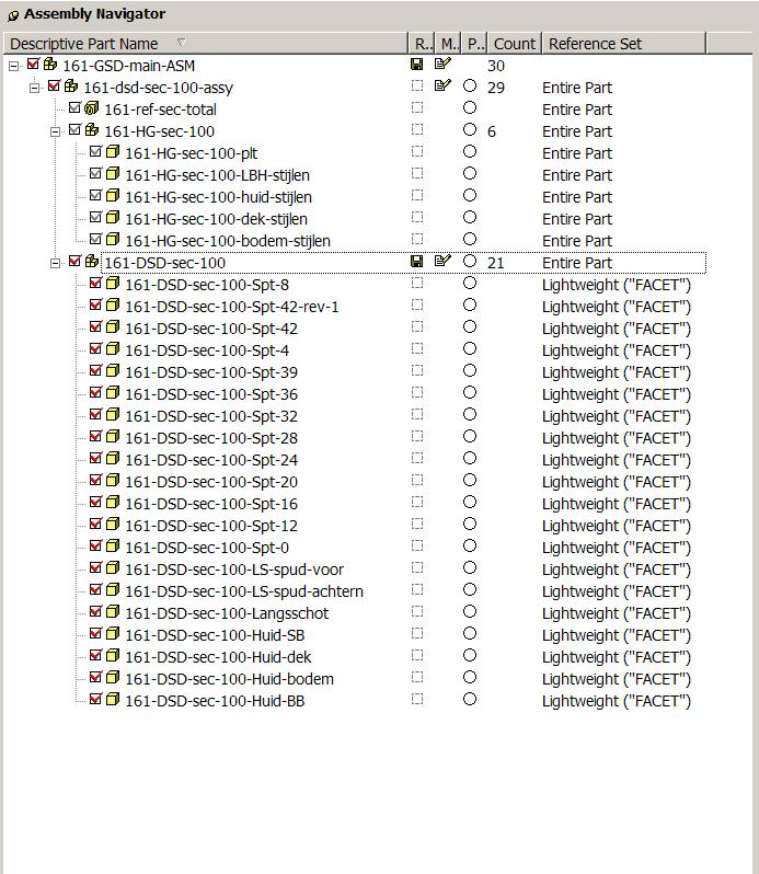

eine allgemeine Frage zu den assoziativen Verknüpfungen: Es wird in diesem Forum häufig über TOP-Down Verbindungen  bei Wave-Links gesprochen. Heisst daß, das ich z.B. bei 2 Bauteilen in einer Baugruppe, die in Zusammenhang stehen, erst in die Baugruppe hochlinke, und dann wieder runterlinke in das andere Bauteil? Welche Vorteile hab ich dann, falls notwendig?
Wir haben aber auch Bauteile, die erst gemeinsam in der obersten Baugruppe über 3-4 Ebenen den Zusammenschluss haben. Wie ist dann die beste Vorgehensweise. Dies ist notwendig, da ich den Montageablauf in Baugruppen zusammenfassen, will, und deswegen nicht unbedingt 2 Bauteile, die im Zusammenhang stehen, auch direkt in einer Baugruppe konstruiere.

Top down im klassischen Sinn bedeutet wirklich von "oben" nach "unten" linken, und wirklich nur in diese Richtung. In deinem Beispiel würde ja erst nach "oben" und dann wieder nach "unten" gelinkt. Das sollte in jedem Fall vermieden werden, arbeitet man denn mit der Top-Down Methode.
Wichtig bei dieser Arbeitsweise ist die BG Struktur. Diese muß natürlich geeignet sein.

wie sieht den dann Deine Sektionsstruktur aus?!? Wir linken auch zwischen den Teilen der gleichen Ebene (es gibt nur eine BG und eine Ebene mit Komponenten sprich Großbauteile).
Z.B. Profilausschnitte liegen in der Komponente Deck und werden in die Spanten gelinkt. Allerdings darf eben nichts ins Deck gelinkt werden aus den Großbauteilen.

im Prinzip sieht die genauso aus wie bei Euch, logisch eigentlich. Jedoch bin ich inzwischen vom Linken zwischen den Großbauteilen weitestgehend abgewichen, da es doch immer mal wieder zu Problemen führt, wenn der Anwender doch mal wieder zurück linkt.
Daher auf gleicher Ebene wie das Referenzpart eine Hilfsgeometrie-BG. In diese wird nur vom Ref-Part gelinkt. In der HG BG wird dann z.B. das Deck modelliert mit Längssteifen und Profilausschnittvolumen. Diese werden dann später in die Spanten gelinkt. Die Profile werden einfach durchgelinkt in das Deck. So hast du im DSD keinerlei Links mehr zwischen den Parts.
Hört sich nach mehr Arbeit an, ist es auch am Anfang, jedoch ist das Updateverhalten sehr viel besser und stabiler, Änderungen sind einfacher und schneller zu generieren.
In der HG BG werden auch z.B. Positiv Geometrien für Kniebleche und andere Dinge erstellt.

kannst Du mal ein Bild einer BeispielBG posten? Das kapier ich noch nicht so ganz.
@Frank: Wie immer ist es eine Frage der Disziplin der Anwender. Also: Shit happens usw...
Gerade weil jeder mal Fehler macht, bin ich an der Struktur von Felix interessiert. Für dich könnte es noch die Möglichkeit geben, für die Konstruktion eine Struktur zu nutzen, die dafür optimal ist und schließlich die Komponenten daraus in einer speziellen Montagestruktur zu verbauen (bzw die Volumen in eine Montagestruktur zu linken). Ich kann allerdings nicht abschätzen, ob sich dieser Aufwand in deinem Fall lohnen würde.

sorry für die verspätete Antwort, Kunde drohte mit Auftrag. Hier also mal ein screenshot.
Bevor ich es vergesse: Top-Down ist bei dieser Art von BG-Struktur nicht in BG-Knoten zu verstehen, sondern rein visuell. Also tatsächlich von einem obenstehen BG-Knoten in einen weiter unten stehen BG-Knoten, was eine entsprechende Sortierung voraussetzt. Einaml verstanden, gelinkt es den Kunden aus Erfahrung aber in der Regel sehr schnell, damit zu arbeiten und Kreuz Links bzw. Links aus dem verkehrten Part zu vermeiden.
Unter dem main-assy ist das ref-part, die HG-BG und die DSD-sec-BG eingebaut. In der HG werden in diesem Fall die Beplattung und Längssteifen modelliert. Weitere HG für Knie oder Schanzbleche sind denkbar. In die HG-BG wird nur vom Ref-part gelinkt. Hier wird also auf einem Niveau Quergelinkt, aber nur in diese eine Richtung. Da im Ref-Part sowieso nicht modelliert wird bzw. modelliert werden kann, kann man diese Ausnahme zulassen.
Dann wird in die DSD BG nur vom Ref-part und der HG-BG gelinkt. Sollte also eine Änderung der Deckssteifen notwendig sein, wird das in der HG-BG getan.
Beispiel:
In der DSD BG ist eine Komponente für das Deck. Die Steifen sind schon in der HG BG modelliert, werden also nur noch in die DSD Komponente gelinkt und dann entsprechen bearbeitet.
In diesem Fall ist die DSD BG platt, hat also keine weiteren Unterniveaus, was aber bei entsprechenden Sektionen durchaus auch vorkommt.
Wie gesagt, sieht nach mehr Aufwand aus, rechnet sich aber nach meiner Erfahrung spätestens bei der ersten Änderung, z.B. Thema Änderung eines Kniebleches von 300x300 auf 350x350. Und damit haben wir ja bekanntlich reichlich zu tun  . Dafür wird in der HG-BG einfach die HG angepasst und dann die DSD BG geupdated. Auch bei Änderungen der Deckssteifen muß ich nicht jedes Großbauteil des Decks anpacken, sondern nur die HG ändern und ein Update fahren.
