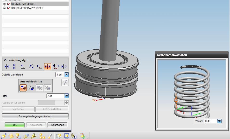

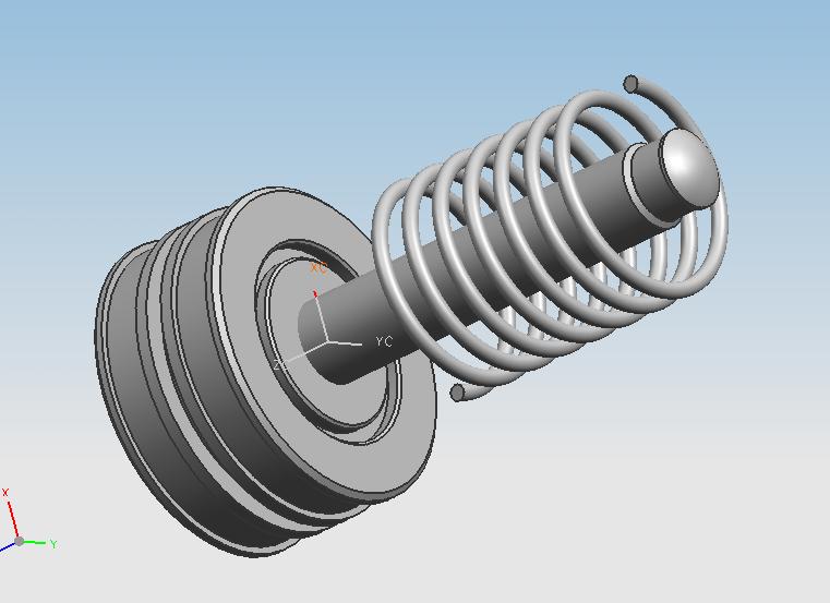

Habe gerade vergeblich eine Feder in einer Baugrupppe mit Zwangsbedingungen zu versehen. Bekomme diese aber weder zentriert noch in axialer Richtung verschoben... Im Anhang kann man das glaub ich erkennen wo die Feder hin soll. Die Feder soll in der Nut im Kolben zentriert werden.

ich nehme mal an, du hast deine Feder einfach nur als Helix modelliert, um die du dann ein Rohr mit dem Innendurchmesser "0" erzeugt hast, richtig?
Wie man eine Feder erzeugen kann, habe ich hier mal anhand eines deformierbaren Teiles erklärt. Wenn du das Teil nicht deformierbar haben willst, dann kannst du den Punkt "Definition des deformierbaren Teils" in der Anleitung auch auslassen.
Zur Verknüpfung in der Baugruppe: Die Achse der Feder kannst du z. B. mittig zu einer deiner Zylinderflächen am Zielteil verknüpfen. Durch das Trimmen von Anfang und Ende der Feder enstehen gerade Flächen, die du in der Baugruppe einfach auf das Zielteil verknüpfen kannst. Damit das ganze nun vollständig bestimmt ist, kannst du noch die Drehung der Feder sperren, indem du eine der Bezugsebenen enstprechend ausrichtest.

Also das mit dem Trimmen ist kein problem.Auch die zwangsbedingung wodurch ich die Feder in Axialer richtung fixieren kann. Aber Mittig ausrichten Anhand der Feder Achse und der Kolbenstangenfläche funktioniert so gar nicht. sobald ich die Z Achse der Feder Anwähle  ,kann ich aschon als gegenstück am kolben oder Kolbenstange keine Flächen mehr anwählen.

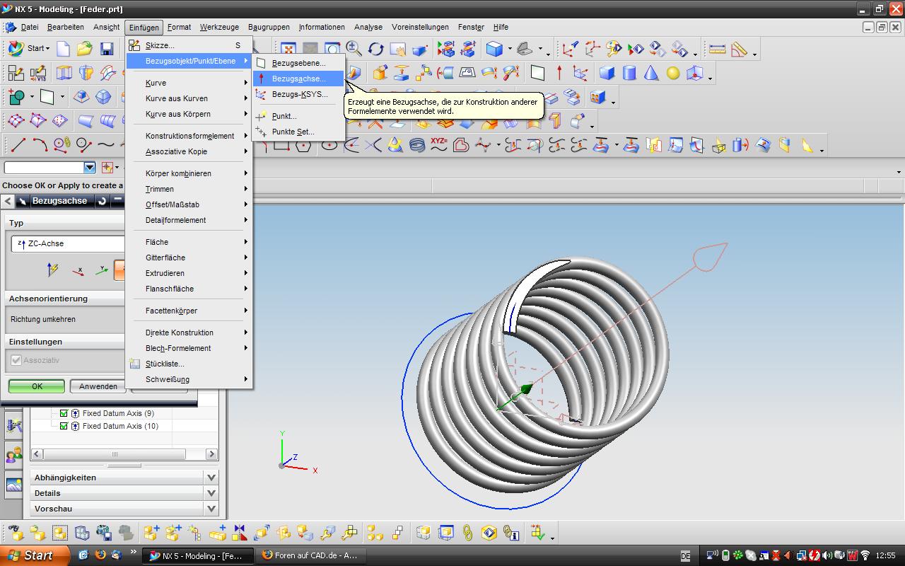

Die von mir eingefügten Bezugsachsen sind bei mir aber im baugruppenmodi weder sichtbar noch auswählbar. Auch unter Bezugsachsenfilter fängt die Maus nichts ein.
@Markus Finde aber auch in deiner Anleitung nichts zu Bezugsachsen...Habe ich vielleicht auch mehrmals überlesen. Habe aber einfach mal wie auf dem angehängten Bild angedeutet eine Bezugsachse erstellt.

stell mal im bg-navigator das referenzset auf "ganzes teil" (rechte maustaste auf komponente => referenzset) und mach ggf. den layer, auf dem die bezugselemente liegen in der bg-datei auswählbar.
HTHHope this helps (Hoffe, es hilft weiter)!!

@ bbking: vielen dank! jetzt gings! Hab zwar nicht verstanden was das ist, aber funktioniert jetzt tadellos!
