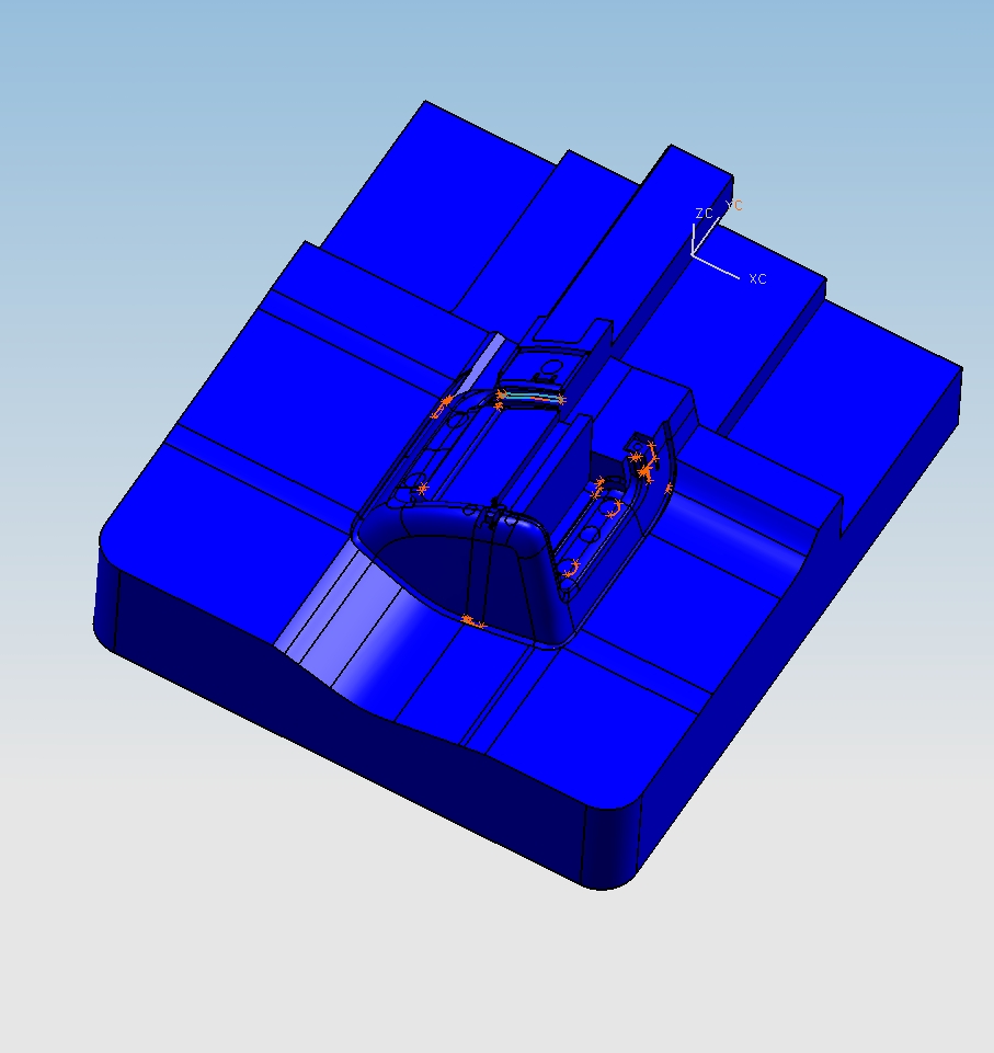

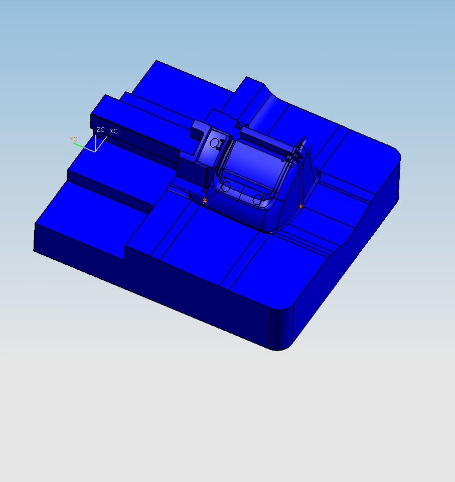

Bei einer Tol von 0.01 zeigt er mir an: siehe rechts oben. Je feiner ich stelle desto mehr Bereiche zeigt er an. Bei 0.005 zeigt er mir an: siehe rechts unten.
Gewünscht wäre 0.005...
Gruß Heinet

toleranz nicht kleiner machen, sondern grösser !!!
(flächen die lücken aufwesein im bereich der toleranz
werden zusammengenäht, also grösser machen!)

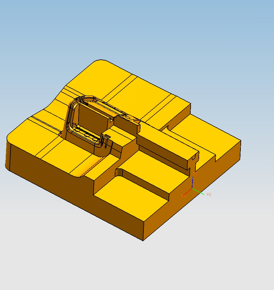

Bei einer Tol von 0.0125 ließ sich der Flächenkörper in ein Volumen umwandeln. Können wir mit arbeiten meint mein chef, da es sich bei den Flächen nur um Artikelflächen handelt.
@schmima: Es ist nur eine einmalige Angelegenheit. Die anderen Daten von dem Konstrukteur waren auch in Ordnung. Ich denke, dass der Artikel schon korrupt war, den der Konstrukteur bekommen hat vom Kunden, weill die Unsauberkeiten sind nur in Artikelflächen, wie oben bereits erwähnt.
