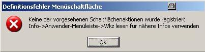

Hallo NX-Gemeinde,
jetzt versuche ich es mal hier. Der NX-Support hilft mir an dieser Stelle nicht wirklich weiter.
Ich habe eigen erstellte Toolsbars (*.tbr). Mit diesen starte ich Makros (*.macro), GRIP- und C-Programme. Seit kurzem habe ich nun das Problem, dass beim Starten der Makros eine Fehlermeldung erscheint, wie im Anhang sichtbar. Aber nicht auf allen Rechnern, und auch nicht grundsätzlich.
Manche User haben das Problem fast gar nicht; andere erst nach einer gewissen Zeit; andere wiederum fast immer.
Wir arbeiten mit NX4.0.4.2 MP4 bzw. 6
Die GRIP und UFUNCS können trotzdem gestartet werden. Nur die Makros nicht.
Kennt jemand von Euch das Problem. Bin für jeden Hinweis sehr dankbar.

Hallo Martin,
eine dolle Meldung!
In dieser Form dürfte sie die gar nicht geben. Ich hab ein Programm, mit dem man alle Meldungen und Fehlermeldungen in NX4 anzeigen und in 5 Sprachen übersetzen kann. Das heißt, die Meldung ist intern zusammengesetzt, verwirrend, falsch und in einem Deutsch mit dem Siemens vermutlich demonstrieren will, dass sie ein "global Player" ist und zumindest die deutsche Sprache schon hinter sich gelassen hat.
Was steht denn unter Informationen > Angepasste Menüleiste > Berichtswerkzeug (so nennt sich die Stelle in NX4 wirklich) oder der darüberliegenden Funktion (Bericht über angepasste Elemente) drin?
In NX4 hat man im Hintergrund wieder an der Lizenzpolitik gedreht. Bei uns hat sich das so ausgewirkt, dass wir mit einem BSH-Bundle (BSH = Bosch Siemens Haustechnik) nicht mehr für diese Firma arbeiten können, weil Links eingefrohren werden und zum Auftauen dieser Links ( seit NX4!) die "große WAVE-Lizenz" nötig wäre, die ist aber in dem Bundle nicht enthalten.
Kann es sein, dass es bei dir auch mit Lizenzen zu tun hat. Ziehen  die Kollegen immer die gleichen Bundles?
Noch ein Ansatz wäre die Auflösung von Variablen. Verwendest du in den *.tbr-Dateien Variablen (in den Makros klappt das ja leider ohnehin nicht)?

es kommt die Meldung, dass die Anwendung nicht registiert ist. Diese Meldung kommt aber immer, selbst dann, wenn die Schalter tatsächlich funktionieren.
Item     Bemassung_Normal
Actions:   <actions not registered>
Lizenztechnisch hat sich nichts verändert. Daran kann es nicht liegen.
Variablen verwende ich, daran sollte es aber doch auch nicht liegen, weil die Menüleisten ja meistens anfangs funktionieren.
Außerdem verwende ich schon seit eh und jeh Variablen.

Makros (*.macro) lassen sich sowohl in Toolbars (*.tbr) als auch ins Menü (*.men) einbinden. Das ist kein Problem. Sie unten.
Für die Toolbar:
BUTTON Test
LABEL Test
ACTION ${UGS_SHR_DIR}\${NX_SHR_VERSION_DIR}\${OS_SYSTEM}\makros\test.macro
Für das Menu:
BUTTON Test
LABEL Test
ACTIONS ${UGS_SHR_DIR}\${NX_SHR_VERSION_DIR}\${OS_SYSTEM}\makros\test.macro
(man beachte, dass bei Toolbars ACTION stehen muss und bei Menus ACTIONS!)
Der UGS-Support meint, es könne mit der PLM-Integration (SAPPLM) zu tun haben. Die verwenden wir aber auch schon seit 1,5 Jahren und hatten das Problem zuvor nicht.
Bin immer noch ratlos.
Vielleicht hat ja noch jemand eine Idee.

Hallo mäd mäx,
lizenztechnisch habe ich sicherlich kein Problem.
Hatte gerade auf meinem Rechner ebenfalls das Problem.
Habe deshalb ein zweites NX (auf dem gleichen Rechner gestartet), hier geht's.
Ich kann die Makros jederzeit per Hand am Arm, also STRG+Shift+P starten.
Es liegt an den Toolbars.

Hallo Mitleidende,
ich konnte nach einem Anwenderhinweis das Problem nun tatsächlich beheben  :
Hinweis war:
- Schalter mit Makros funktioniert
- Starte/Beende Sketcher
- Schalter mit Makros funktionieren nicht mehr
ich mach's spannend ....
Syslog zeigte nun folgenden Eintrag:
MB_LOADED_MENU_FILE Successfully loaded menu file: C:\ugs\nx4\ugii\menus\ug_sketcher.men
$$TBR::AVAILABILITY: Could not find application toolbar ug_sequencing.tbr
?????????? MMhh ?????????
Nun habe ich einfach meine eigene *.men-Datei editiert und einfach die ganzen Einträge, die sich auf Makros beziehen, auskommentiert.
..... und siehe da, nun trat der Fehler nicht mehr auf.
Fehler hatte ich nämlich keine gefunden.
Mach nun schon seit 10 Jahren NX.
Dieser Fehler gehört sicherlich zu den kuriosen.
Sehe dieses eindeutig als Bug an und habe NX-Support informiert.
Nochmals ein herzliches Dankeschön.
