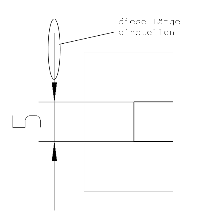

Hallo Leute,
ich möchte die Länge der Maßlinie (bei aussenliegenden Pfeilen) verkürzen. Wo kann ich das tun. Ebenfalls interessiert es mich wo/wie ich Maßlinien / Maßhilfslinien unterbrechen kann.

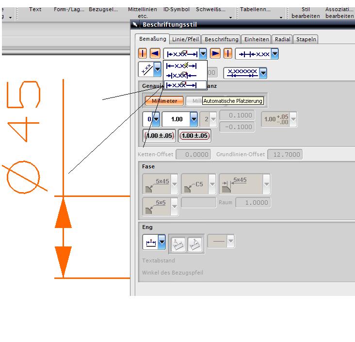

Hallo Stephan,
Klick mal auf die Bemaßung mit RMAUS -> Stil und wähle anschließend die Karteikarte "Bemaßung" aus. von hier kannst z.B. die Maßlinie ein- und ausblenden (siehe Bild).
mfg.
Bumba

Hallo Bumba,
Danke für Deine Antwort, ich wollte eigentlich die Länge des Überstandes verändern.
Siehe Bild.
Gruß Stephan

Stephan,
der Überstand ist abhängig von der Bemassungstextgröße. Direkt lässt sich der leider nicht bearbeiten.
