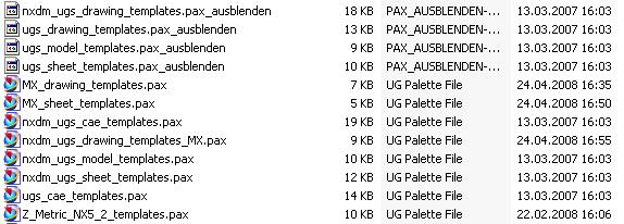

Hallo UG'eler,
ich wollte eine Zeichnungsvorlage in eine .pax datei einpflegen, jedoch sehe ich (leider) kein unterschied zwischen "ugs_drawing_templates.pax"  und "metric_drawing_templates.pax" ???
kann mir vieleicht jemand einen sanften Denkstoß verpassen, wäre sehr dankbar.
ps. gibt es evtl. die möglichkeit eine eigen erstellte Zeichnungsvorlage so ein zu pflegen, dass es mit
    Datei--> Neu aufzurufen ist???
Danke im voraus.

Ich hab neulich vor der gleichen Frage gestanden, wenn du eine Zeichnungsdatei neu erstellst brauchst du die metric_drawing_templates.
Wenn du ein zweites Zeichnungsblatt hinzufügen willst dann greift er auf die ugs_drwawing_templates zu.
Wenn du die zusätzlichen UG_TOOLS eingebunden hast, dann wirst du feststellen dass es noch ein drittes menü gibt, um Zeichnungsrahmen bzw. Blätter zu erstellen ... ;-)
Falls ich falsch liege hoffe ich, dass mich jemand korrigiert.

danke für den link. wenn ich es richtig verstanden habe kann ich "UGII_TEMPLATE_DIR=" nachträglich (wenn nicht vorhanden im editor) einfügen und ihn sagen, wo mein Verzeichnis (Zeichnungsvorlagen) ist.
jedoch will ich die Z.vorlagen von ugs beibehalten und meine dazu ergänzen??? und aus dem Forum wird vom "richtigen .pax datei bearbeiten"
(zitat von dir)geschrieben, wie,wo oder welche ist denn die richtige  pax von nativ???
ich bedanke mich sehr im voraus.
mfg.
Bumba

Wir haben die kompletten Menüs bearbeitet, wenn du über Datei neu erzeugen gehst kannst du dort etliche menüs anlegen neben Model, Zeichnung, Simulation, ... um die originalen Menues ein bzw. auszublenden haben wir die Dateiendung verändert (du musst die Menüs einfach beibehalten, ich würde dir raten komplett eigene Pax dateien zu erstellen fall UG ein update hast kannst du die originalen Dateien einfach überschreiben.

ja, mit der Umgebungsvariablen "UGII_TEMPLATE_DIR" sagt du NX, wo die Vorlagedateien gesucht werden sollen. In diesem Verzeichnis sollten sowohl die Palettendateien als auch die eigentlichen Vorlagedateien stehen.
Eigene Vorlagen nimmst du dann durch Editieren der Palettendateien auf. Wenn du nativ arbeitest, kannst du zum Erstellen einer Zeichnung dann auch einfach das Vorlageverzeichnis in die Resourcenleiste mit aufnehmen, durch Ziehen eine Zeichnungsvorlage auf ein 3D Teil wird dann die entsprechende Zeichnung erstellt.
Mit den Blattvorlagen arbeiten wir bisher nicht, da wir neue Blätter über die NX Tools erzeugen, wo dann auch sofort die Datenbankattribute aus dem Teamcenter für das Ausfüllen des Schriftfeldes genutzt werden.

danke für die info. ich hatte die pax in die Resourcenleiste eingefügt und hatt sogar wunderbar funktioniert
@master001
verstehe ich dich richtig,dass ich die
"nxdm_ugs_drawing_templates.pax" nach meinen wünschen füttern kann und es taucht dann ohne weiteres unter Datei-Neu auf(habe einige Zeichnungsvorlagen gelöscht jedoch sehe ich die immernoch unter Datei-Neu geschweige denn ich packe die rein dann sind die nicht vorhanden)??? oder muss ich noch einen system variabel erweitern wie Z.B. "UGII_TEMPLATE_DIR=nxdm_ugs_drawing_templates.pax"???
Danke vielmals im voraus

Bumba,
die "nxdm_ugs_drawing_templates.pax" gilt für eine Teamcenter Umgebung.
Für natives NX ist die "ugs_drawing_templates.pax" zu bearbeiten.

nxdm_ugs_drawing_templates.pax <--- darauf greift UG auch zu, wenn du ein zweites Zeichnungsblatt hinzufügen willst
UGII_TEMPLATE_DIR= zeigt auf das Verzeichnis in dem Die Tamplates liegen

UGII_TEMPLATE_DIR= ... <= pfad, in dem sowohl die pax-dateien, und am besten auch (!!) die prt-datei, die als templates dienen, abgespeichert sind. template-part-dateien könne auch wo anders leigen, ist aber einfacher zu handhaben, wenn beides zusammen liegt, und meiner erfahrung nach auch stabiler.
nxdm_....pax = datei-neu-dialog in TCE!!
ugs_....pax = datei-neu-dialog im native-modus
HTHHope this helps (Hoffe, es hilft weiter)!

ich habe nun "ugs_drawing_templates.pax" "ugs_sheet_templates.pax" nach meinen wünschen gestaltet und in einem verzeichnis abgelegt und anschließend in UG_env_dat (wie beschrieben) registriert (problem, hatte vergessen "PATDIR" noch einzustellen
Nun funktioniert alles wunderbar, jedoch habe ich immer noch nicht verstanden was mir die "metric_drawing_templates.pax" hergibt"??
wenn ich es ebenfalls in das Verzeichnis einlege bekomme ich UGS nicht mehr gestartet???

die metric_drawing_templates.pax ist ein "relikt" aus vor-nx5-zeiten, da hast du eigentlich nix mehr mit am hut.
damit kann man sich zeichungsvorlagen in die ressourcenleiste einblenden, die man dann z.b. mit der maus einfach auf ddas abzuleitende bauteil zieht. macht sich immer klasse in präsentationen!    der reale nutzen ist aber erheblich geringer, meiner meinung nach führt es insbesondere bei ug-neulingen zu fehlern.
