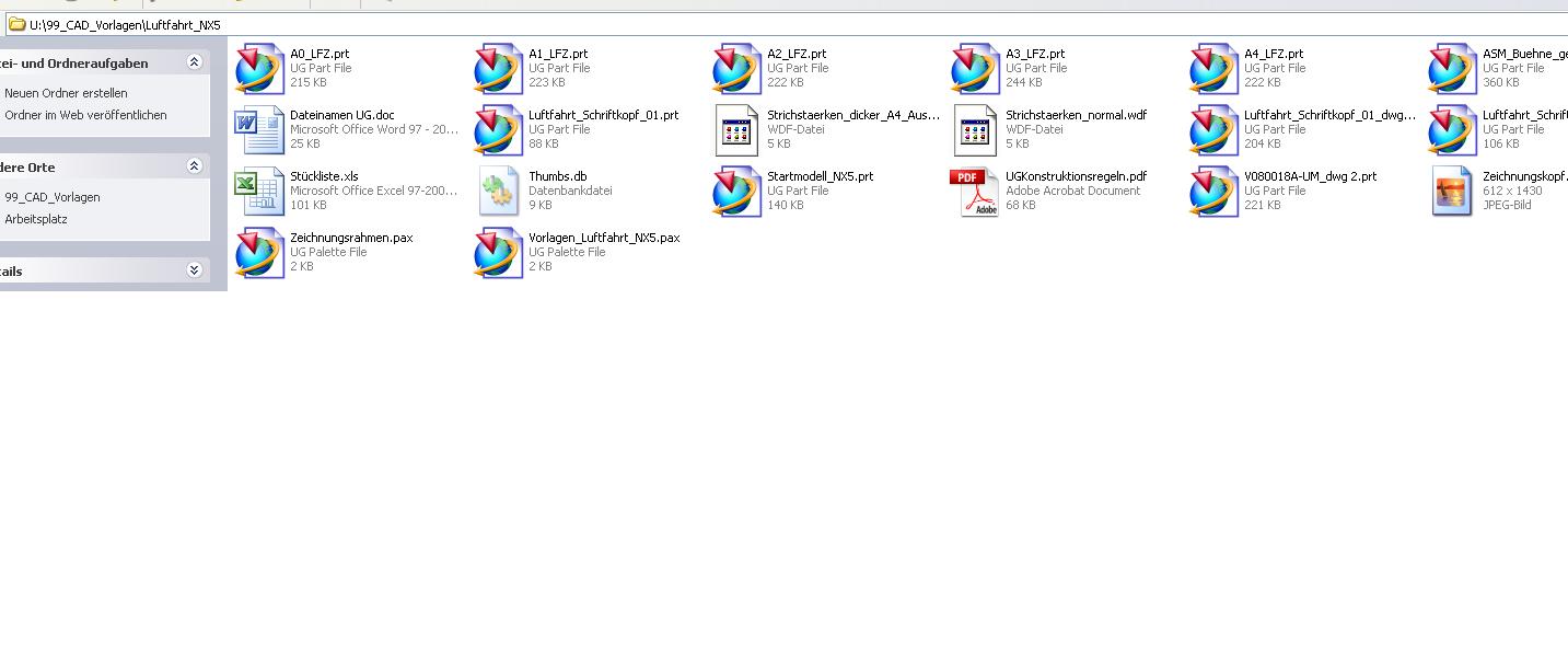

hallo zusammen!
und wieder eine nette Frage zu NX5.
Meine eigenen Dokumentvorlagen sollen im Dialogfeld "Dokument Neu" erscheinen. Wenn ich das richtig sehe, gibt es in UG keine "Dokumentvorlagen", es sind alles .prt Dateien...?
Diese habe ich in UGII/templates geschoben (und da liegen sie auch noch) aber ich kann sie im Auswahlmeue nicht finden.
In anderen Programmen gebe ich entweder Dateipositionen an, oder ich schiebe die Vorlagen in den Templates-Ordner.
In den Anwenderstandards habe ich auch nichts gefunden.
Natürlich kann ich das auch in den Palette´n anzeigen lassen und dann immer reinziehen, aber spätestens beim Top-Down wird das lästig...
Hat jemand ne Idee wo ich die Dateipositionen angeben kann?
Wäre gut wenn ich die Vorlagen auf einem Server ablegen könnte, auf den dann alle zugreifen.
Vielen Dank!
Gruß vom volker

Volker, Michael ha tden richtigen Weg aufgezeigt. Du erstellst am besten ein Vorlagenverzeicnis auf dem Server. Damit NX die Daten findet, mußt du folgende Variable setzen, am besten über ein zentrales Startscript oder die ugii_env.dat, z.B. so:
set UGII_TEMPLATE_DIR=O:\UGS\Daten\NX5\Einstellungen\nx5_templates
in dieses Verzeichnis kopierst du dir die Daten aus dem NX Installationsverzeichnis. Durch Editieren der PAX Dateien passt du dann sowohl die Vorlagenpaletten als auch den Dialog über "Datei, neu" an.
Du mußt nur beachten, das du die richtigen PAX Dateien bearbeitest, für NX Nativ oder in einer TCE Umgebung sind das jeweils andere Dateien.

  Danke für Eure Antworten!
Aber bei dieser env.dat kann einem ja die Laune vergehen...!!!
ugii_templates_dir finde ich leider nicht und die Suche-Funktion auch nicht.
Ich habe eine neue pax Datei in NX5 erstellt und diese auf den Server gelegt. Darin befinden sich zwei prt Dateien.
In dem Ordner, in dem auch die pax Datei liegt, liegen auch diese zwei prt Dateien.
Wenn ich das jetzt richtig verstanden habe, muß ich in der env.dat den Pfad zu diesem Ordner angeben. (dann habe ich das auch unter Datei Neu? Oder muß ich das auch noch irgendwo angeben?
Wahrscheinlich stelle ich mich hier mal wieder an... Aber benutzerfreundlich nenne ich das mal nicht.

Hast du die Dateien (nicht nur die Vorlagen, sondern auch die Ausgangsteile etc.) in das Verzeichnis kopiert?
grüße
Grüße Meinolf
Ich steh auf flotte Dreier
buntroeckchen
Konstrukteur / Industrial Designer
Sehen Sie sich das Profil von buntroeckchen an!   Senden Sie eine Private Message an buntroeckchen  Schreiben Sie einen Gästebucheintrag für buntroeckchen
Beiträge: 160
Registriert: 20.12.2005
erstellt am: 28. Feb. 2008 11:44    Editieren oder löschen Sie diesen Beitrag!  <-- editieren / zitieren -->   Antwort mit Zitat in Fett Antwort mit kursivem Zitat    Unities abgeben: 1 Unity (wenig hilfreich, aber dennoch)2 Unities3 Unities4 Unities5 Unities6 Unities7 Unities8 Unities9 Unities10 Unities
prt und paxliegen im Verzeichnis

kannst du nen Screenshot und die PAX hier hoch stellen ?
Ferndiagnose ist schwierig.
grüße
Grüße Meinolf
buntroeckchen
Beiträge: 160
erstellt am: 28. Feb. 2008 12:24    Editieren oder löschen Sie diesen Beitrag!  <-- editieren / zitieren -->   Antwort mit Zitat in Fett Antwort mit kursivem Zitat    Unities abgeben: 1 Unity (wenig hilfreich, aber dennoch)2 Unities3 Unities4 Unities5 Unities6 Unities7 Unities8 Unities9 Unities10 Unities
Vorlagen_Luftfahrt_NX5.zip
so, ich hoffe Du kannst etwas damit anfangen?!

Volker,
die Palettendatei war von der Syntax falsch, und den Namen kannst du auch nicht einfach frei wählen.
Versuchs mal mit dem Anhang, die Dateinamen musst du natürlich anpassen.

was meinst Du mit "der Syntax ist falsch"?
Muß die pax Datei ugs_model_templates heißen?
Ich habe einfach mal den Anhang in den Ordner auf dem Server gelegt.
In Datei Neu stehen jetzt 2 Dateien drin, aber egal was ich mache, es sind scheinbar nicht meine eigentlichen Vorlagen. Die Layerstruktur ist verschwunden...

mit Syntax meine ich den Aufbau der PAX Datei.
Und die Datei muß IMHO ugs_model_templates heißen.
Mit der PAX, die ich dir geschickt habe, geht es bei mir, wenn die in der PAX Datei angezogenen Dateien am Ort liegen.

Hallo Volker,
vermutlich ist da nur irgendwo ein Tippfehler oder ein anderer kleiner Fehlerteufel. Das läßt sich z.B. im Logfile kontrollieren. Hier die Schritte zum Anlegen eigener Templates:
    Verzeichnis anlegen und eigenes Template Part reinstellen.
    Das Verzeichnis in der ugii_env.dat eintragen, z.B. : UGII_TEMPLATE_DIR="D:\ugdata\templates"
    Zur Kontrolle kann UG jetzt schon mal gestartet werden um im Log nach der Variable zu suchen.
    Dann am besten das Original *.pax File ins Verzeichnis kopieren.
    Beim Editieren einfach einen kompletten Tag, d.h. von <Palette Entry id=xxx> bis </Palette Entry> kopieren, dabei auf die ID's achten. Nicht benötigte Einträge können entfernt werden.
    Je nach Lust und Laune noch ein Bildchen dazu, speichern nicht vergessen und UG starten.
    Jetzt sollte im Log neben der Variable noch eine Zeile stehen, die Dir anzeigt, daß das pax gelesen wurde. Die beginnt mit "Processing", danach sollte der Name Deiner pax auftauchen.
    Sind im Log keine Fehler zu sehen, sollte das Template jetzt zur Verfügung stehen.
