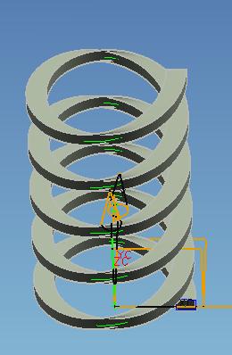

Wieder mal eine kleine Frage. Wir erstellen über eine Helix und Skizze eine Feder.
Diese wird über "Entlang Fühung extrudieren" erzeugt, jedoch verdreht sich dabei
die komplette Feder (Bild 1)

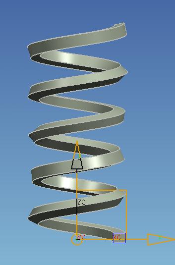

Wir möchten, dass die Skizze sich immer parallel zur unteren Ebene extrudiert.

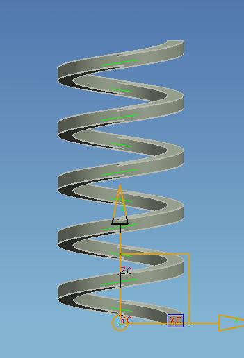

(siehe Bild 2). Über Freiformflächen habe ich fast das Ziel erreicht, leider
nicht ganz korrekt (siehe Bild 3)

hallo harry!
hmm, federn und extrudieren (oder swept) wurde schon ca. 27x ( )diskutiert, gib mal als orientierung "entlang vektor" und dann die längsachse an, dann sollte es tun.
HTHHope this helps (Hoffe, es hilft weiter)!

hallo harry!
was genau willst du finden? den befehl: einfügen => extrudieren => extrudiert (eng.: swept)
die frage nach der orientierung wird von nx4 nur dann gestellt, wenn du nur 1 leitkurve verwendest, blöderweise steht in der titelzeil des menüpunktes immer "extrudiert", in der statuszeile wird angeführt: "Orientierungsmethode angeben". hier gibts du die option "vektorrichtung" an und anschließend die zylinderachse der helix.

man kann doch auch zwei parallele Führungskurven verwenden, ohne die Vektorangabe, oder?
Hightower205
Leiter Engineering Services
Sehen Sie sich das Profil von Hightower205 an!   Senden Sie eine Private Message an Hightower205  Schreiben Sie einen Gästebucheintrag für Hightower205
Beiträge: 1725
Registriert: 27.01.2005
erstellt am: 20. Feb. 2008 15:01    Editieren oder löschen Sie diesen Beitrag!  <-- editieren / zitieren -->   Antwort mit Zitat in Fett Antwort mit kursivem Zitat    Unities abgeben: 1 Unity (wenig hilfreich, aber dennoch)2 Unities3 Unities4 Unities5 Unities6 Unities7 Unities8 Unities9 Unities10 Unities Nur für DirrtyHarry 10 Unities + Antwort hilfreich
Ja.
Hier auch schon beschrieben.
Hoffeeinehilfegewesenzusein
