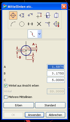

Heini,
bevor wir aneinander vorbei reden: Ist dir das Fenster "Mittellinien etc..." (siehe Anhang) bekannt?

Damit bekommt deine Frage
Original erstellt von heinet:
Wie bekomme ich bei einem eckigen Werkstück mit Bohrungen eine Mittellinie auf das Teil?
eine neue Wendung...
Vergiss zunächst mal die Sache mit dem Erweitern. Ruf das Fenster "Mittellinien" auf (zB über Einfügen - Symbol - Mittellinie). Ich habe leider kein Script dafür. Aber mit etwas Neugierde solltest du eigentlich die Mittellinien hinbekommen.
Wähle in der oberen Zeile die entsprechende Funktion, achte auf die Kommandozeile und nutze die Punktfangfunktion.
Ich glaube, das meintest du mit "Automatisiert"...

erstellt am: 30. Okt. 2007 14:09    Editieren oder löschen Sie diesen Beitrag!  <-- editieren / zitieren -->   Antwort mit Zitat in Fett Antwort mit kursivem Zitat    Unities abgeben: 1 Unity (wenig hilfreich, aber dennoch)2 Unities3 Unities4 Unities5 Unities6 Unities7 Unities8 Unities9 Unities10 Unities
Jaaaaa, das sieht gut aus!!!

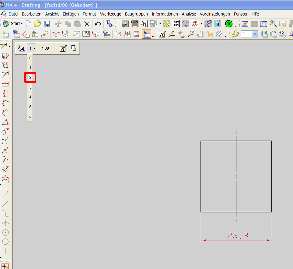

Eine Frage noch: Wie kann ich die Toleranz der Werte die Ug ausspuckt, kleiner setzen?
Ein Beispiel: Es wird der Wert 24.3 angezeigt, obwohl es 24.34 sind.
misi0815
Sehen Sie sich das Profil von misi0815 an!   Senden Sie eine Private Message an misi0815  Schreiben Sie einen Gästebucheintrag für misi0815
Beiträge: 74
Registriert: 01.03.2005
DELL M4500 / WIN 7 64 / NX 10.0.3.5 / TC 10
erstellt am: 30. Okt. 2007 14:20    Editieren oder löschen Sie diesen Beitrag!  <-- editieren / zitieren -->   Antwort mit Zitat in Fett Antwort mit kursivem Zitat    Unities abgeben: 1 Unity (wenig hilfreich, aber dennoch)2 Unities3 Unities4 Unities5 Unities6 Unities7 Unities8 Unities9 Unities10 Unities Nur für heinet 10 Unities + Antwort hilfreich
Ganz einfach :
Doppelklick auf das Maß, dann die Anzahl der Nachkommastellen auf 2 setzen - fertig ! (Siehe Anhang)
