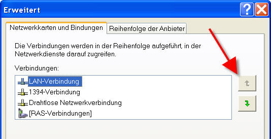

Hallo Markus,
probier mal folgendes:
Gehe mal in die Netzwerkverbindungen. Dort im Menü unter Erweitert => Erweiterte Einstellungen. Dort unter Netzwerkkarten und Bindungen die Reihenfolge der Karten ändern. Die LAN-Karte, die für die Lizensierung zuständig ist, muss ganz am Anfang stehen (siehe Bild) (eigentlich schon bei der Generierung der Composite ID).
Gruß André

werde ich mal ausprobieren. Vielen Dank. Aber es müsste ja dann trotzdem eine andere CID generiert werden, wenn ich den PDA anstöpsel, bzw. die WLAN-Karte aktiviere, oder? Wie dem auch sei, ich probiere es einfach aus, dann werde ich es ja sehen.
