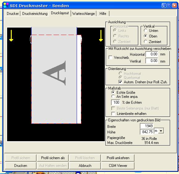

Guten Morgen!
Ich habe eine Zeichnung die in der Breite DIN A0 entspricht nur die Blattlänge habe ich verlängert, um die ganze Ansicht aufs Blatt zu bekommen. Als Plotter habe ich einen HP Desigjet 500 hpgl2 mit einer 36Inch rolle. Wenn Ich das verlängerte DIN A0 Blatt ausplotte dann plottet der Plotter bis zur Länge von A0 und schneidet dann ab!
In NX2 habe ich bisher solche Zeichnungen ohne Probleme plotten können. nur das SDI spielt jetzt nicht mehr mit.
Kann mir jemand einen Tip geben was ich im SDI einstellen muss, damit mein Blatt vollständig ausgeplottet wird?
gruß
Ralf

Hallo Meinolf,
genau so hat das Konfig-Menü bei mir auch ausgesehen. unter Blattgröße habe ich dann meine Breite auf 2000 geändert.
Aber ich werde das nochmal probieren!
gruß
Ralf

erstellt am: 29. Mai. 2007 11:24    Editieren oder löschen Sie diesen Beitrag!  <-- editieren / zitieren -->   Antwort mit Zitat in Fett Antwort mit kursivem Zitat    Unities abgeben: 1 Unity (wenig hilfreich, aber dennoch)2 Unities3 Unities4 Unities5 Unities6 Unities7 Unities8 Unities9 Unities10 Unities Nur für subwoofer 10 Unities + Antwort hilfreich
Blattgröße im NX oder für den Plotter? Für den Plotter brauchst du keine Blattgröße angeben, ist ja nen Rollenplotter.
grüße
Grüße Meinolf
Ich steh auf flotte Dreier

erstellt am: 29. Mai. 2007 11:41    Editieren oder löschen Sie diesen Beitrag!  <-- editieren / zitieren -->   Antwort mit Zitat in Fett Antwort mit kursivem Zitat    Unities abgeben: 1 Unity (wenig hilfreich, aber dennoch)2 Unities3 Unities4 Unities5 Unities6 Unities7 Unities8 Unities9 Unities10 Unities
Die Blattgröße ist im NX geändert. Zusätzlich noch im Drucklayout die gleiche Blattgröße angelegt.
Da es in NX2 funktioniert hat kann es ja auch nicht an irgendwelchen plottereinstellungen liegen
gruß
Ralf

Hallo subwoofer,
versuche mal die Plottereinstellung: Seitenformat - Größe auf Druckbereich einzustellen, wir hatten das gleiche Problem mit einem
HP Designjet 1050C.

MoinZ
Ralf, ab NX3 ist die Plotterei eine ganz andere.
Für den Plotter solltest du beim Rollenplot überhaupt keine Blattgröße definieren, sondern nur die Rollenbreite und Rollenlänge.

Original erstellt von Meinolf Droste:
MoinZ
grüße
Ich habe mal meine Plottkonfig angehängt.Eigentlich sollte die eintellungen so funktionieren. Außer ich finde doch noch am plotter eine einstellung
gruß
Ralf

Da du wie ich sehe den HPGL treiber benutzt.
würde ich dir mal den switch
UGII_SDI_CGM_HPGL_NO_PS=1 setzen.
steht auskommentiert in der ugii_env_ug.dat
entfernt den postscript header aus der Hpgl datei die an den Plotter gesendet wird.

Uwe, bei uns geht das auch ohne Änderung.
Ralf, was für einen Treiber verwendet ihr denn?

Hallo Meinolf,
wir verwenden den "normalen" Hp-treiber auf dem Server.
in NX wird der Plotter per HPGL angesprochen, da wir ansonsten einen zu großen Papierverbrauch hätten. --> älterer Fred

Ralf, versucht doch mal den generic HPGL Treiber.
Den setzen wir wir ein.

@subwoofer
stell doch auch mal einen Schnappschuss deines Drucker Modells u. deines Drucklayouts rein.
ps: Bei uns steht das Drucklayout auf Vertikal/ Unten u.
    Orient. auf Autom. Drehen.
