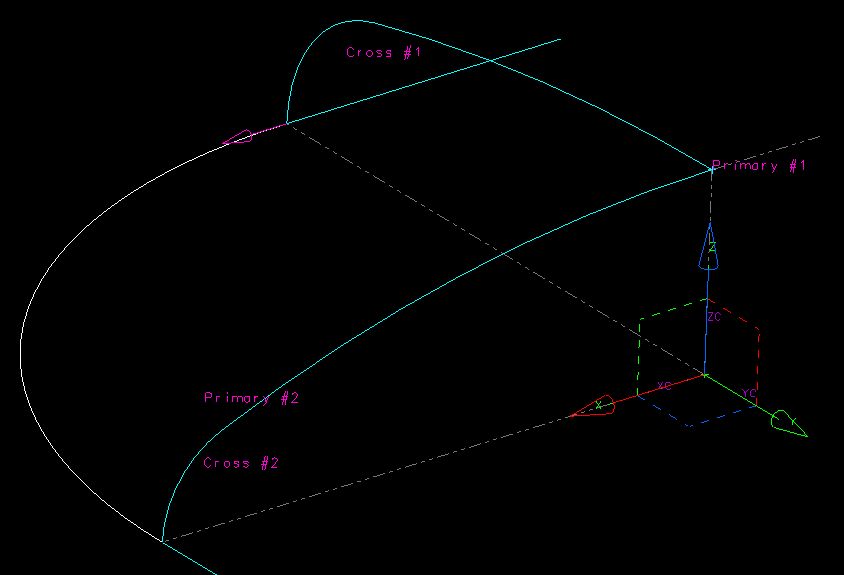

Hallo Leute,
es kommt öfters vor, das ich für Griffkonturen oder so eine Kurvengitterfläche auf einen Punkt auslaufen lasse. Hierbei verzieht sich die Fläche, oder wirft Wellen, siehe Anhang. Einer eine Idee um das zu vermeiden
Gruß Thermo

Hallöchen,
dazu müsste es mal ein Bild für die Stützkurven geben. Stell mal ein Drahtmodell bei, dann kann ich dir vielleicht helfen.

schau mal hier
Gruß Thermo

Hallo Thermo,
generell ist das Problem das ein singulärer Punkt ensteht, genauso drängen sich viele GitterLinien auf dem Punkt. Hier passt am besten ein Pflaster der wiederum seine 4 seiten hat. Weil es aus der Fläche geschnitten wird stimmen die Ecktangenten sehr gut und Trough Curve Mesh lauft anstandlos durch.
Passt so ziemlich auf jeden "Wursthautzipfel"

besten Dank für die Antwort  werde die Kante dann mal raus schneiden

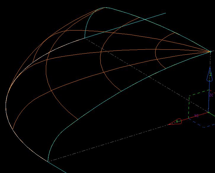

ich tausche primary und cross, setze den Auslaufpunkt oben statt vorn.
Dann sind sich die cross-strings in der Nähe des Auslaufpunktes ähnlicher, was wiederum einen glatten Flächenverlauf ermöglicht.

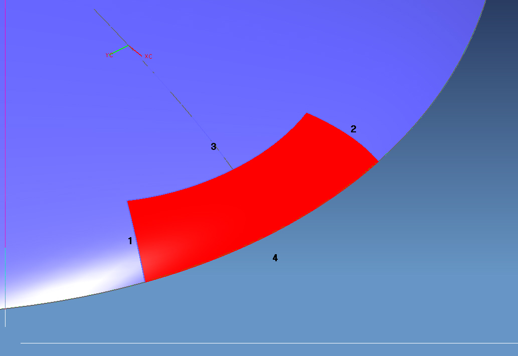

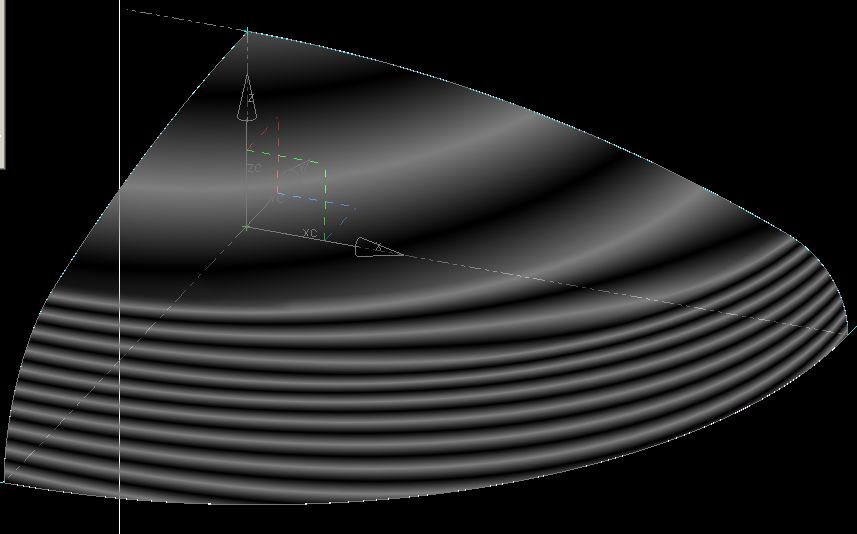

Ja sieht doch gut aus !
Aber ich möchte diese Fläche jetzt spiegeln. Nach dem Spiegeln sieht man das die Flächen sicht tangential sind.
Bei NX 2 habe ich dann imer hilftflächen gemacht woran diese dann tangential sind bei NX 4 ist das alles anders. Wie macht man das das ?

Hallo batibaby,
Das geht jetzt über den Schalter "continuity", wobei vermutlich G0 tangential bedeutet und G1 krümmungsstetig. G2 ??

Das ist nicht richtig was du da schreibst
Ich habe das gerade mal ausprobiert in NX2 und dann in NX 4 geöffnet. G01 st tangential und G02 ist krümmungsstetig

Hallo batibaby,
stimmt! G0 heißt "ist ohne Lücke verbunden aber weder tangential noch krümmungsstetig". Es gibt auch noch G3 in einigen Funktionen.
