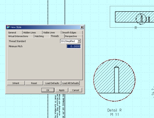

Hallo UG User!
Ich habe ein Problem - es ist zum HAARERAUFEN!
Wie ihr im Anhang sehen könnt, möchte ich eine Detail View eines Gewindes, Zwecks Vermassung, erstellen. Leider wird in der Detail View lediglich die Kernlochbohrung dargestellt. Wie ist das möglich?
Ich habe bereits die Darstellungsoptionen angschaut. Uner Style / Threads / Thread Standard ist ISO/Simplified eingestellt, was eigentlich richtig  wäre.
Das Feature (Gewinde) ist ein UDF. Allerdings sollte dies kein Problem sein, da ich bereits unzählige Gewinde mit UDF's erstellt, vergrössert  und vermasst habe
Kann mir jemand weiter helfen?

Moin!
Schau doch mal hier
ansonsten gilt: es ist mehr oder weniger Zufall, welche Gewinde dargestellt werden und welche nicht...

Ja, genau hier liegt das Problem!!!
Ich benütze die Version NX 3.0.3.2.MP5. Gemäss der UG Hotline soll genau bei dieser Version die Darstellung von Gewinden problematisch sein.
Ihr Vorschlag war, dass ich eine neue Version installieren sollte. - Gemäss unserem Systemadministrator funktionieren bei der neuen Version einfach andere Features nicht... Irre!
Es ist ein richtiges 'Katz und Maus' Spiel!
