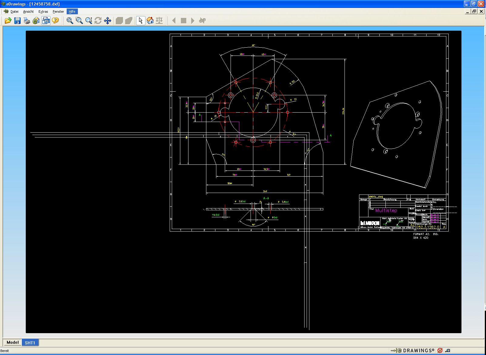

Hoi,
habe endlich ne Lizenz für 2D Exchange bekommen. Leider weis ich nicht was ich einstellen muss um ein gutes Ergebniss zu bekommen.
kann mir jemand helfen? oder sagen ob das in der Hilfe steht?
Die suche im Forum hatt mir leider nix verwertbares erbracht.
Mein Ergbeniss siehe Bild
DANKE

HAllo ISEGAL,
ich habe folgendes Ergebnis mit den Einstellungen:
Exportieren- 2D Austausch
Quellenspez. Existierendes Teil
Zu Porjez. Objekt: Zeichnung
Ausgabe in : Konstruktion
Ausgabe Als DXF Datei
Datei mit Einstellungen: dxfdwg. def
Hoffe das Hilft

Hallo Marco Uwe, Lea,
@ Marco
genau so verwurschtelt kommen diedinger bei uns auch raus. Ich benötige aber leider eine genau kopie von dem gelumpe meistens weil das so gefordert wird von de große Chef.
die Einstellungen habe ich die gleichen und bin eben unzufrieden mit dem Ergebniss.

erstellt am: 28. Jul. 2006 11:03    Editieren oder löschen Sie diesen Beitrag!  <-- editieren / zitieren -->   Antwort mit Zitat in Fett Antwort mit kursivem Zitat
Habe gerade mal rumprobiert , mein Fehler kommt daher das einfach irgendwo her ein zeichnungsrahmen auftaucht???
aber woher??? und vorallem es ist nicht mal unserer? Kann da was an der testlizenz falsch sein

erstellt am: 28. Jul. 2006 13:14    Editieren oder löschen Sie diesen Beitrag!  <-- editieren / zitieren -->   Antwort mit Zitat in Fett Antwort mit kursivem Zitat
Ok jetzt ist der groschen gefallen UWE so halbwegs.
war am anfang bissrl kompliziert zu verstehn.
Das problem in meiner Zeichnung sit das er egal wie ich es mache diesen drecks rahmen zieht und ich weis nicht woher *grübel*
