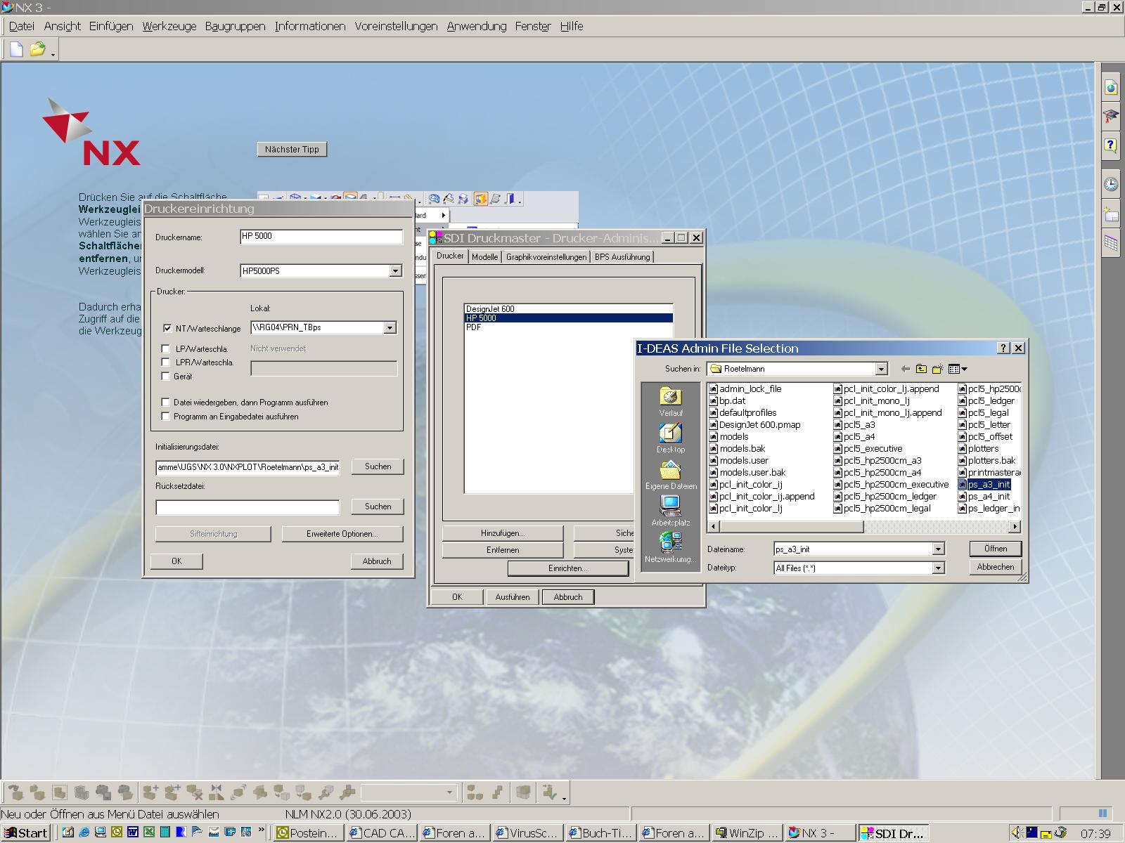

Hallo, Druckexperten,
um es vorwegzunehmen: Ja, ich habe die Suchfunktion benutzt. Habe irgendwie auch jede Menge zu dem Thema gefunden. Nur leider konnte ich meinen Drucker nicht einrichten.
Möchte gerne, dass mein o. g. Drucker unter Datei - Plotten aufgelistet wird. Momentan drucke ich über das Druckersymbol. Dabei wird meine Zeichnung aber genau so ausgedruckt, wie sie auf dem Bildschirm zu sehen ist. Und die Linienstärken kommen auch alle einheitlich.
Kann mir bitte jemand bei der Druckereinrichtung helfen?

Moin Moin,
Markus, hast du die entsprechenden Benutzerrechte?
Ist due Umgebungsvariable UGII_SDI_SERVER_CFG_DIR auf das Plotverzeichnis gesetzt?
Ich hab hier mal ne Doku (englisch) rein gestellt.
http://ww3.cad.de/foren/ubb/Forum4/HTML/003414.shtml#000015
Grüße Meinolf

Moin Moin,
hast du eine bei der Druckereinrichtung eine ini-Datei mit angegeben?
Die braucht die SDI Software, um Postscript- oder PCL-Drucker anzusteuern.
In deinem Plot-Verzeichnis liegen schon Vorlagen für solche Dateien,
unter Umständen musst du da noch dran rumspielen.
Grüße Meinolf

Markus,
versuch folgendes:
- in der Druckerverwaltung "Modelle", für deinen Drucker unter "Druckerklasse" HP-RTL einstellen
unter "Drucker", "einrichten", "Initialisierungsdatei" : Laufwerk:\...\plotverzeicniss\pcl5_a4
dann sollte es eigentlich funzen.
Grüße Meinolf
