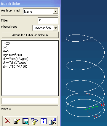

Hallo UG Freak`s,
stelle das Problem nochmals rein! Kann mich mal jemand an die Hand nehmen?? Versuche hier vergebens eine Law Curve in NX1 aufzubauen! Das Ergebnis soll eine Helix mit konstant anwachsender oder konstant abfallender Steigung sein!! Radius ist ebenfalls konstant. Scheitere hier schon beim Anlegen der Parameter !! Also Basics sind gefragt!! Schonmal Danke für lebensrettende Maßnahmen!!!

Hallo CADinski
Vorgehen: Erzeuge die Ausdrücke wie im Bild zu sehen.
Dann Einfgen - Kurve - Regelkurve, durch Gleichung, dann für jede Richtung t als Parameter und xt bzw yt bzw zt als Gleichung. OK .
Fertig!
w gibt die Anzahl der Windungen an.
r gibt den Radius an.
Die Gleichungen für xt und yt erzeugen einen Kreis.
Die Gleichung für zt sorgt für die Z-Achse. Die muss nach Deinen Bedürfnissen angepasst werden.
Prinzip: UG ändert den Parameter für t von 0 bis 1 (egal was in den Ausdrücken steht für t !!!) Dieser Parameter kann in den Gleichungen für x,y und z verwendet werden.

Hallo Uger,
vielen Dank für Deine Lebensrettende Maßnahme!! Habe Dank Deiner Anweisung eine Spirale mit unterschiedlicher Steigung hinbekommen!
Jetzt bleibt nur noch das kleine Problem, die Anfangssteigung soll 25mm und die Endsteigung soll 8mm betragen, das ganze auf einer Länge von 180mm !! Kriegt man solches Feintuning hin?? Aber auf jeden Fall ein fettes Lob schonmal bis hierher!!
