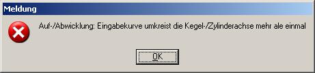

Beim Erstellen der Abwicklung erhalte ich eine Fehlermeldung (siehe Anhang). Es liegt anscheinend daran, dass ich eine Wendelnut habe, die den Zylinder mehrmals umkreist. Wie komme ich dennoch zu meiner Abwicklung? Oder mache ich etwas grundsätzlich falsch? Über eine "Schritt-für-Schritt-Anleitung" wäre ich sehr dankbar.

Hallo Markus,
hab 's mal ausprobiert und bekomme dieselbe Fehlermeldung.

habe auch noch ein bisschen überlegt und eine Notlösung gefunden. Wenn ich auf der gegenüberliegenden Seite der Abwickelebene eine Nut der Höhe des Zylinders nach auf die Mantelfläche setze (Breite 0,001) und somit die Wendelnut "aufschlitze", dann funktioniert die Abwicklung der Kurven, weil sie nicht mehr mehrmals um den Zylinder herumgehen. Ist aber wie gesagt nur eine Notlösung. Bitte lass mich wissen, ob dir noch was eingefallen ist.
