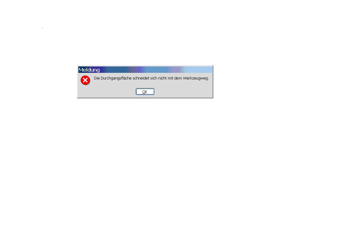

Hallo UG-Gemeinde,
Beim Versuch einen Substract zu erstellen bekomme ich folgende "tolle" Meldung >die Durchgangsfläche schneidet sich nicht mit dem Werkzeugweg< (siehe auch Anhang).
Habe mir schon einige ältere Beiträge zu diesem Thema angesehen, aber in keinem Beitrag ist eine Erklärung zu finden. Nehme an diese Meldung hat so ziemlich jeder UG-User schon einmal erhalten.
Vielleicht weiß jemand Rat?
Gruß Jürgen

Vermutlich liegt dein Werkzeugkörper außerhalb des Zielkörpers. Dementsprechend ist dann keine bool'sche Operation möglich.
Kannst du nen Screenshot oder das Teil hier reinstellen?
Grüße Meinolf

Hallo Meinolf,
danke für die schnelle Antwort.
Screenshot oder Modelldaten ist leider nicht trin.
Der Werkzeugkörper ist definitiv innnerhalb des Zielkörpers!
Da es sich um Fremddaten (Pro-E) handelt könne hier evtl. das Problem liegen --> Genauigkeit bzw. Toleranzeinstellungen des Fremdsystems.
Ist es möglich evtl. Problembereiche anzeigen zu lassen?
Gruß Jürgen

Hallo Jürgen,
versuch doch mal
auf eine Fläche ein AUFMAß von 0,01 und nochmal den Substract, bei mir hat das schon oft geholfen

Hast du denn ein Volumenteil?
Mit "Analyse, Geometrieanalyse" kannst du dein Teil auf Geometriefehler prüfen.

Hallo Jürgen,
guckst Du hier:
http://ww3.cad.de/foren/ubb/Forum4/HTML/002584.shtml
Euer</A>  Kuno2

zunächst Danke für die Tipps.
Volumenteil ist vorhanden und laut Geometrieprüfung auch i.O.
Die Sache mit einem Offset läuft auch nicht. Habe auch den Werkzeugkörper komplett "transformiert" - das selbe Ergebniss.
Kuno2 wie ist die Sache mit der Schnittkurve zu verstehen?
Danke im vorraus.
Gruß Jürgen

Hallo Jürgen,
Mit der Schnittkurve, das ist folgendermaßen gemeint:
Insert - curve operation - intersect - den Filter auf "solid body" setzen - die zu verschneidenden Körper selektieren - apply (oder ok).
Falls UG einen Kurvenzug hinkriegt, diesen auf Lücken untersuchen um die Problemstelle für die Boolsche Operation zu finden.
Übrigens zusammen mit der von Dir zitieren Fehlerneldung wird meistens auch die Fäche, die sich nicht schneiden lässt schon auf dem Bildschirm hervorgehoben.

Hallo Kuno2,
habe die Sache mit der Schnittkurve getestet - und tatsächlich einige Lücken im Kurvenzug gefunden.
Leider hat die Optimierung des Modells (in diesen Bereichen) auch keine Verbesserung gebracht.
Werde wohl mit meinem Kunden Kontakt aufnehmen müssen um eine Lösung zu Suchen.
Das Thema mit der Schnittkurve ist trotz allem interessant.
