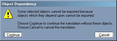

Beim export nach IGES habe ich das gleiche Problem wie beim DXF Export. Z.B. werden Maße die an nicht sichtbaren Elementen hängen nicht mit exportiert. (siehe Anhang)
Daher will ich ja die Zeichnungen komplett vom Modell abkoppeln, um dann sauber DXF erstellen zu können.
