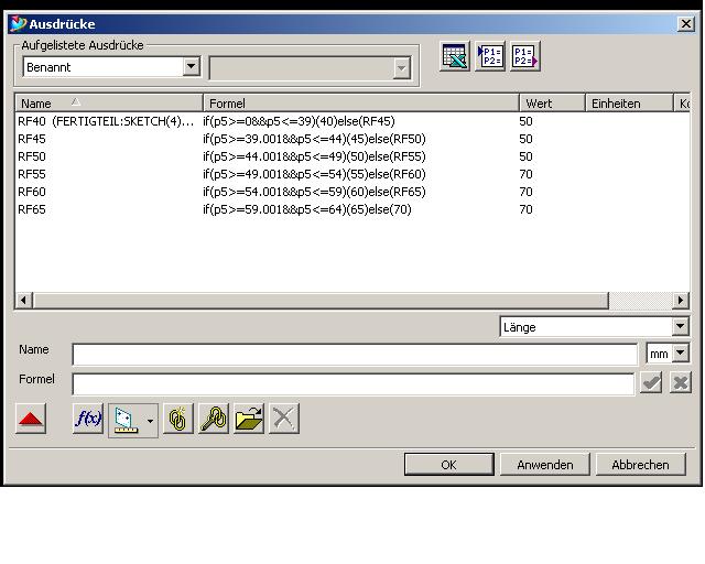

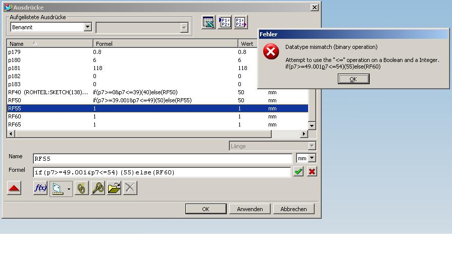

Hallo Leute,
dieses Thema hatte ich schonmal vor zwei Wochen. Ich wollte folgendes erreichen:
Z.B. Wenn p7 zwischen 0 und 39 ist dann gebe RF40 den Wert 40 wenn nicht springe zu RF50.
Dort steht dann: wenn p7 zwischen 39.001 und 54 ist dann gebe RF40 den Wert 55 sonst RF55
usw...
Das hat in der NX2 auch wunderbar geklappt. Auch wenn ich dieses Modell in der NX3 lade klappt es. Nun möchte ich aber ein neues Modell erstellen und auch dort diese Formel benutzen. Nun klappt es aber nicht mehr.
Ich habe mal zwei Bilder mit der Fehlermeldung beigestellt.
Zu meiner Vorgehensweise: Ich habe erst eine Skizze erstellt wo der Parameter p7 vergeben ist.
Dann eine Skizze wo der Parameter RF40 vergeben ist. Dann habe ich unter Ausdrücken die anderen Parameter erzeugt und möchte jetzt meine Formel hinterlegen.
Was mache ich falsch?

Hallo Walter
Dieser Beitrag war ja auch von mir. Da habe ich das ganze in NX2 gemacht. Hatte ja auch geklappt. Nun wollte ich das in der NX3 machen und es klappt nicht mehr. Die Probleme liegen scheinbar beim logischen "&&" und. Wenn ich nämlich nur eine Bedingung angeben (z.B: Kleiner,gleich 100) geht es auch. Mit dem "&&" wollte ich eigentlich einen Bereich festlegen (z.B. größer,gleich100 bis kleiner,gleich120)

Hallo SergeO,
probier es mal mit folgender Syntax:
RF55=if((p7>=49.001)&(p7<=54))55 else RF60
Sollte gehen.
