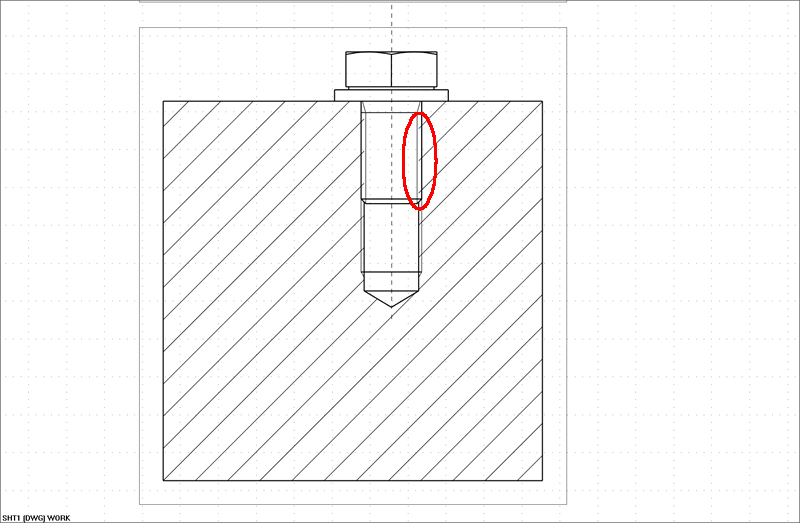

warum stellt UG NX3 die Gewinde in der 2D-Zeichnung nicht richtig da,
wenn ein Sackloch mit Schraube im Schnitt dargestellt wird?
Die Schraube und die Scheibe habe ich als Schnittkomponenten unterdrückt.
Die Schraffur dürfte, laut Norm, nur bis an die Außenlinie der Schraube gehen. UG ignoriert anscheinend die Schraube und schraffiert bis an das Kernloch des Innengewindes.
Stefan

hast du schon die diversen Einstellungen für "Schraffur" gecheckt? Der Schalter "verdeckte Kanten werden scharaffiert" sollte gesetzt sein, dann funzt es.

der Schalter "verdeckte Kanten werden schraffiert" springt bei mir immer wieder raus. Also ich kann ihn nicht setzen. Woran kann das liegen?

vermutlich hast Du keine Schreibrechte für die Konfigurationsdatei.
Schau mal hier: http://ww3.cad.de/foren/ubb/Forum4/HTML/003055.shtml

danke für die Antwort.
Hat geklappt.
