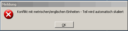

Hallo zusammen
Bei uns ist es ein Probelm ein DXF aus dem NX2 zu exportieren und dannach wieder zu reimportieren. UG bringt die Fehlermeldung das es ein Konflikt gibt mit den Einheiten!
Wir haben aber alles richtig eingestellt auch im dxfdwg.def ist die Unit auf Metric gesetzt.
Jetzt habe ich das ganze auf der UG NX2 MP5 ausprobiert mit den gleichen Einstellungen und dort funktioniert es obwohl ich es in den MP Notes nirgends so beschrieben wurde.
Hatte jemand das Problem auch?

habe genau das selbe Problem. InitialUnits (natürlich) korrekt gesetzt, die Doku sagt daß UG standardmäßig DXF in inch exportiert, nur steht leider nicht, wie man das beinflusst. Habe jetzt in der dxfdwg.def mit BASE_PART_IN = dwgnullnx20_mm.prt auf das metrische Seedpart gesetzt und jetzt keine Probleme mehr.

Maintenance Pack 4 Installieren.
In der MP 4,5 Beschreibung heißt es:
"The problem, where importing any DXF file always resulted in inch part is fixed"

da wir die gleichen probleme hatten, habe ich mal ein bißchen rumexperimentiert:
wenn man in der dxfdwg.def den eintrag UNITS = Metric (standardmäßig auf ENGLISH stehend) ändert+ das von Michael R beschriebene, kommt die fehlermeldung nicht mehr. der import läuft dann problemlos, dito der export2dwg. vielleicht hilfts ja dem einen oder anderen, da in der doku zu nx2 nix darüber zu finden ist...
