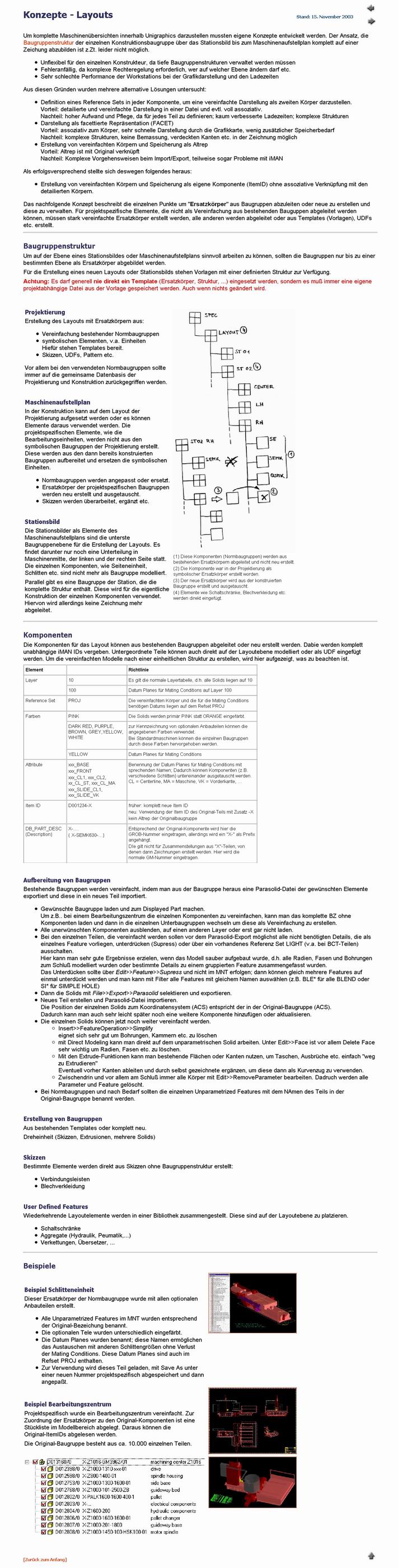

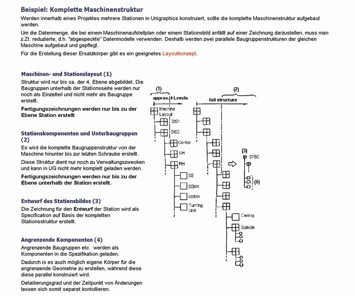

erstellt am: 17. Jul. 2004 15:45    Editieren oder löschen Sie diesen Beitrag!  <-- editieren / zitieren -->   Antwort mit Zitat in Fett Antwort mit kursivem Zitat    Unities abgeben: 1 Unity (wenig hilfreich, aber dennoch)2 Unities3 Unities4 Unities5 Unities6 Unities7 Unities8 Unities9 Unities10 Unities Nur für boffix 10 Unities + Antwort hilfreich
Hallo boffix,
Danke für die Blumen.
Um die Diskussion zu diesem, für mich weiterhin interessanten Thema etwas anzufachen, hier ein kleiner Auszug aus unseren Richtlinien. Mittlerweile gibt's zwar schon ein paar Ergänzungen und es laufen auch erste Baugruppen, die wir mittels Filter vereinfachen wollen, im Großen und Ganzen ist das hier Beschriebene aber immer noch überwiegend in der Anwendung.
Nicht unbedingt schön und elegant, aber, zumindet bei uns, effektiv.

erstellt am: 20. Jul. 2004 09:33    Editieren oder löschen Sie diesen Beitrag!  <-- editieren / zitieren -->   Antwort mit Zitat in Fett Antwort mit kursivem Zitat    Unities abgeben: 1 Unity (wenig hilfreich, aber dennoch)2 Unities3 Unities4 Unities5 Unities6 Unities7 Unities8 Unities9 Unities10 Unities Nur für boffix 10 Unities + Antwort hilfreich
@ Christian Hab auch mit Begeisterung Deinen Vortrag gehört.
Wir machen das mit dem Kappen der Assoziativität bei unseren Maschinen genau an der selben Stellen (muss also schon einen tiefen Sinn haben ;-) ) Wir linken ab 2 Stufen unter der "Stationsebene" alle relavanten Teile nichtassoziativ in die Baugruppenfiles, die dann wegkopiert werden. Die Zusammengehörigkeit wird über die Namen dokumentiert. Die Position kann über den absoluten Nullpunkt wiederhergestellt werden. So können die eventuell geänderten dumm-gelinkten Körper ausgetauscht werden (löschen und neu linken).
Danke für die Beschreibung. Bei uns wurde die Vorgehensweise noch nicht "festgeschrieben" ist deshalb eine gute Grundlage.
