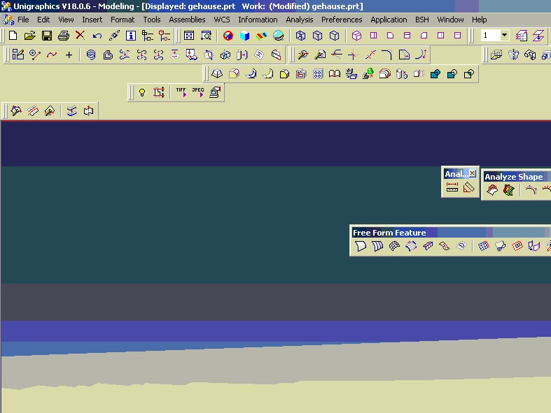

Beim Anordnen der Menüleisten(Buttons), gibt es folgendes Problem.
Sie ordnen sich, wie sie wollen. gibts eine Möglichkeit (optionen) diese dort zu positionieren, wo man sie hinhaben will.
warte auf hilfe!!!
gruß christian

also ich weiss nicht,ob du das gleich problemhast wie ich manchmal.
also bei mir passiert es ab uns zu..das ich meine toolbars unwissend verschiebe.und er dann einfach diese von selber automatisch irgendwo anders anordnet..dann will ich sie wieder zurück am alten platz leben und schwupps springt auch noch die zweite weg.dann spiele ich mich für minuten mit der anordnung..bis ich wieder alles am alten platz habe.das ich teilweise nervig.
passiert das andere auch?

das ist mir schon klar, daß für modeling, drafting etc. eine eigene anordnung gespeichert wird.
ich habe nur das problem, daß manche toolbars nicht dorthin springen, wo ich sie hinziehe.

jawohl, das ist das gleiche problem. dies passiert ab und zu auf der v18, und nun wollte ich nx2 einrichten, und da hab ich das problem von vorn herein. gruß christian scheler

Hallo Leute,
Ich dachte die Lösung gefunden zu haben http://ww3.cad.de/foren/ubb/Forum4/HTML/002594.shtml
aber nichts wars mit der statuszeile hängt es nicht zusammen. Nun warte ich ebenso auf die Erleuchtung...

also ich habe mittlerweile immer das problem.
wenn ich meinen toolbars verschiebe springt sie immer wo anders hin.
habe mein layout schon gespeichert um wenigstens nach dem neustart,wieder die richtige anordnung zu haben.
ja genau,vielleicht kann ja mittlerweile wer helfen.

Weitere Mögliche Ursache aplicationfremde Menüs,
ich hab das Assembly toolbar noch drinnen gehabt und als ich es dann in den 3D geschoben hab, hat plötzlich die Positionierung geklappt.

Noch was:
Es kann auch sein, das selbst definierte Toolbars etwas steifmütterlichj behandelt werden.
Ich hab mich jetzt auf folgende Reihenfolge festegelegt:
1 gateway + assembly
2 draft + assembly
3 modeling + assembly
und jeweils zuerst standard, dann userdefined toolbars und dann assembly
zum schluß die einstellung Status bar oben schliessen, ggf. reg export
neustart uns siehe da .... es hat funktioniert
bei Euch acuch?
