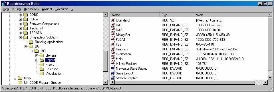

Noch als Ergänzung dazu:
Ich bevorzuge es, SaveLayoutOnExit nicht auf "Yes" zu setzen, dann kann man sich seine Umgebung einstellen und sie kommt wirklich immer wieder gleich (z.B. ändert man öfters die Navigatorengröße während des Arbeitens).
Zum Schreiben in die Registry (Aktualisierung nach einer Änderung, die man dauerhaft haben will) muß der Haken aber auf "Yes" gesetzt werden und auch die UG-Session beendet werden.
Den Haken kann man aber dann gleich über regedit vorm Exportieren rausnehmen, SaveLayout="0" setzen - siehe Anhang.
