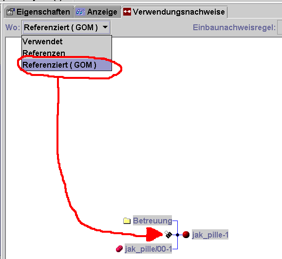

erstellt am: 20. Dez. 2004 08:23    Editieren oder löschen Sie diesen Beitrag!  <-- editieren / zitieren -->   Antwort mit Zitat in Fett Antwort mit kursivem Zitat    Unities abgeben: 1 Unity (wenig hilfreich, aber dennoch)2 Unities3 Unities4 Unities5 Unities6 Unities7 Unities8 Unities9 Unities10 Unities
Hallo Pascal,
ein TCE- Spezialist hat uns eine Suchabfrage erstellt, mit der "GOM Referenzen" gesucht werden können. (Sind so kleine schwarze Stempel.) Einer dieser Stempel heisst dann "Based on".(rechte Maustaste, Eigenschaften) Wenn der gelöscht wird, ist alles wieder gut.
Häng mal noch ´n Bild an ...
Gruss Boffix
System:W2K[SP4],UG NX2.0.4.2,TCEV8.1.1.12,MSOffice2003
[Diese Nachricht wurde von boffix am 20. Dez. 2004 editiert.]

erstellt am: 20. Dez. 2004 10:04    Editieren oder löschen Sie diesen Beitrag!  <-- editieren / zitieren -->   Antwort mit Zitat in Fett Antwort mit kursivem Zitat    Unities abgeben: 1 Unity (wenig hilfreich, aber dennoch)2 Unities3 Unities4 Unities5 Unities6 Unities7 Unities8 Unities9 Unities10 Unities Nur für boffix 10 Unities + Antwort hilfreich
SUPA! thx boffix!

erstellt am: 21. Dez. 2004 12:03    Editieren oder löschen Sie diesen Beitrag!  <-- editieren / zitieren -->   Antwort mit Zitat in Fett Antwort mit kursivem Zitat    Unities abgeben: 1 Unity (wenig hilfreich, aber dennoch)2 Unities3 Unities4 Unities5 Unities6 Unities7 Unities8 Unities9 Unities10 Unities Nur für boffix 10 Unities + Antwort hilfreich
Original erstellt von Tiloo:
Hallo Boffix,
Macht es Dir was aus, die Suchabfrage zu veröffentlichen?
Es sollte genügen, ins UserPreferencesfile ( $IMAN_DATA/upfiles/<username>.iman_env )  einzutragen:
WhereReferencePOMPref= 1
Thomas

erstellt am: 23. Dez. 2004 11:30    Editieren oder löschen Sie diesen Beitrag!  <-- editieren / zitieren -->   Antwort mit Zitat in Fett Antwort mit kursivem Zitat    Unities abgeben: 1 Unity (wenig hilfreich, aber dennoch)2 Unities3 Unities4 Unities5 Unities6 Unities7 Unities8 Unities9 Unities10 Unities
habenoch was gefunden. Der Text lautet: Zuerst unter Verwaltung einen neue Suchabfrage erstellen, die als Ziel "ImanRelation" hat und die Relation "based on", vom Typ ItemRevision ausgehend, und ab einem bestimmten Zeitpunkt an sucht. Damit wird als Fundmenge die "Based on Relation" dargestellt, im Eigenschaftsfenster dann in den Spalten die Objekte, von wo nach wo diese Beziehung zeigt. Die Relation "based on" muss jetzt nur noch gelöscht werden. (Wird beim selektieren nicht hervorgehoben !)
Gruss und frohe Feiertage und auch gleich ein schönes neues Jahr wünscht euch allen euer Boffix

erstellt am: 03. Jan. 2005 13:57    Editieren oder löschen Sie diesen Beitrag!  <-- editieren / zitieren -->   Antwort mit Zitat in Fett Antwort mit kursivem Zitat    Unities abgeben: 1 Unity (wenig hilfreich, aber dennoch)2 Unities3 Unities4 Unities5 Unities6 Unities7 Unities8 Unities9 Unities10 Unities Nur für boffix 10 Unities + Antwort hilfreich
auch von mir erst mal ein gesundes neues Jahr.
@Boffix: Vielen Dank für Deine Infos. Die Suche nach ItemRevisionen bringt natürlich alle ItemRevisionen mit Based-on Beziehung. Standardmäßig bestehen (zumindest bei uns; habe ich bis jetzt auch noch nicht bemerkt) zwischen den Revisionen eines Items diese Based-on Beziehungen. Das ist schon seit 4 Jahren so und scheinbar ok. Seit TCE8 gibt es diese Beziehung auch zwischen Items beim Save As.... Diese Funktionalität kann wie oben beschrieben für alle neuen Items ausgeschaltet werden. Für bestehende Daten habe ich mal 2 Suchabfragen angehängt:
Q1: alle Items mit Based_on Beziehungen findet (zur Info)
Q2: alle Based_on Beziehungen zwischen Items findet (zum Löschen derselben)
Damit läßt sich diese tolle Funktionalität wieder entfernen.

Kann ich nicht so bestätigen:
Ich hab die BasedOn Reference mit NX1.0.4.2+TCE8.1.1.15 immer noch.
Allerdings ist mir aufgefallen, daß sie nur beim SaveAs angelegt wird, jedoch nicht beim Cloning, aus welchem Grund weiß ich aber nicht (SaveAs ist bei uns ein UserExit, das Cloning nicht, dürfte dann wohl damit zusammenhängen).
Thomas
