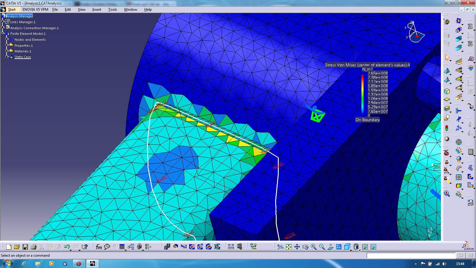

Wenn ich eine FEM Berechnung eines Bauteils mache und dann den von Mises Stress darstellen lasse, werden bei mir immer nur die Netzelemente in je einer Farbe (passend zur Spannung) angezeigt.
Der Farbübergang von Element zu Element ist also sprunghaft.
Das ist ja auch sinnvoll wenn man sehen will wo welche Spannung auftritt.
Ich habe aber schon im Internet und in Catia FEM Büchern gesehen dass dort der Farbübergang kontinuierlich dargestellt werden kann, was in meinen Augen wesentlich schöner aussieht (für Präsentationen zum Beispiel).
Gibt es dafür eine Einstellung?
Ich benutze V5R19.

mir geht es nicht um die verschiebungen sondern um die spannungen.
Average ISO färbt auch nur die Netzelemente ein, schafft aber keinen kuntinuierlichen Farbübergang auf der Bauteiloberfläche.

Servus Omnibus,
zusätzlich noch das:

Diese Einstellung bewirkt nur dass in der Legende ein kontinuierlicher Farbübergang gemacht wird nicht aber auf dem Bauteil.
Dort sind bei mir nach wie vor die Vernetzungelemente einzeln eingefärbt (siehe Bild rechts).
Ich hätte gern die Vernetzung garnicht mehr angezeigt und einfach nur kontinuierliche farbübergänge auf dem Bauteil.
In diesem Video ist ein kontinuierlicher Farbübergang dargestelt: http://www.metacafe.com/watch/4405826/catia_v5_fem_gps_stress_analysis_von_mis es_system_bracket/
EDIT: Habs rausgefunden! Die View muss auf Shading with material gestellt sein, dann muss die Solution (zB. Stress) noch auf average iso gestellt werden und in der legende muss wie Stefan das beschrieben hat der Übergag auf smooth gestellt werden.
