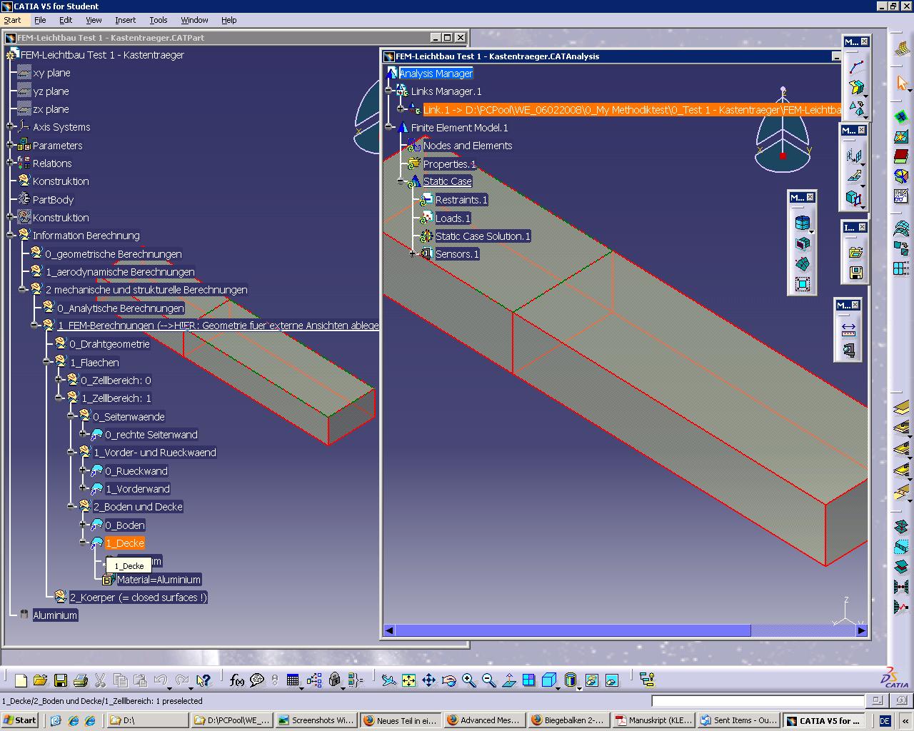

Wie kann ich ein kompatibles FEM-Netz zwischen meheren Teilnetzen mit Schalenelementen und Balkenelementen bzw. Stabelementen erstellen ?
Konkret geht es zunaechst darum den Leichtbau-Kastentraeger aus Bild "Kastentraeger.jpg" zu vernetzen. An den roten Kanten sollen Balken- oder Stabelemente generiert werden. Advanced Meshing Tools sowie GPS/GAS stehen zur Verfuegung.
Ich wuehle mich gerade durch die CATIA-Onlinehilfe und habe schon durch alle CAD.DE-FEM-Beitraege durchsucht.
Bisherige Vorgehensweise:
- Alle zu vernetzenden Einzelgeometrien wurden in der GSD-Umgebung in einer einzigen CATPart-Datei erstellt. Ich verwende also keine Baugruppendatei.
- Material fuer Flaechen in GSD zugewiesen
- Flaechen als externe Ansicht im GSD fuer FEM-Analyse zur Verfuegung gestellt.
Fragen u.a.:
Wie kann ich Knotenverteilungen / Constrains an den Flaechenraendern vorgegeben ? Muss ich diese auf den 3D-Kanten der als externe Ansicht definierten Flaechen definieren oder basierend auf der 3D-Drahtgeometrie fuer die Definition der Balkenelemente (Letzentlich wurden die Flaechen ja ueber die Drahtgeometrie modelliert) ?
Wie wuerde ihr am besten das Gesamtnetz aufbauen ?
Weiteres:
Nach geglueckter Vernetzung will ich dann dieses Teil zunaechst mit isentropen Material berechnen, danach als FVK-Konstruktion (zunaechst ohne Sandwich - spater mit Sandwichteilen).

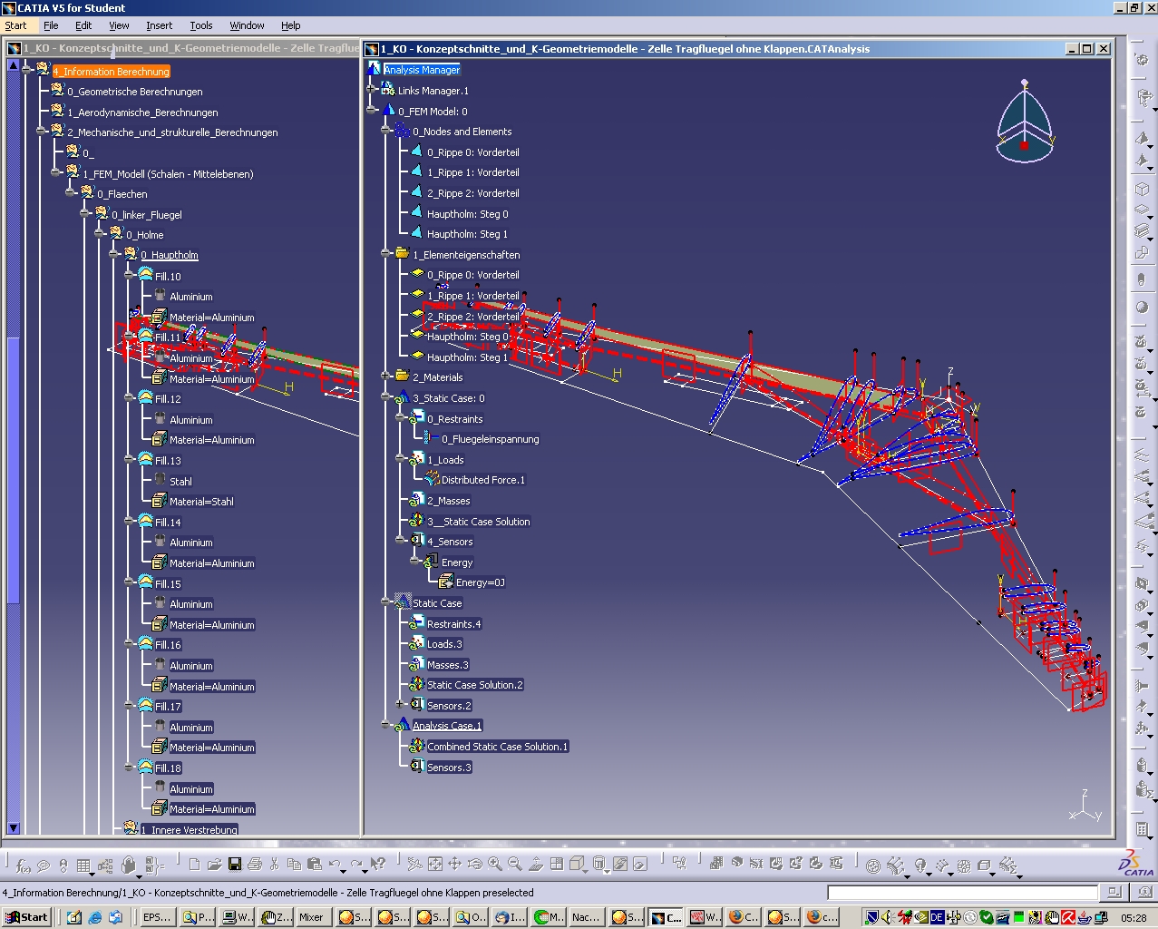

Das ganze ist eine Methodikvorstudie fuer die spaetere Berechnung der in Bild "Wing FEM Analysis.JPG" gezeigten Flugzeugkonstruktion (FEM-Rechnung ist zunaechst auf basierend auf der gezeigten Konzeptgeometrie geplant).
Vielen Dank fuer Eure Hilfe
Andrea.

wir haben zwar keine Lizens für das adv. meshing tool.
Aber soweit ich informiert kann man unterschieliche Teile nur
über Analyseverbindungen zusammenbringen. D.h. inkompatipele Verbindungsnetze.
Zur Knotenverteilung etc. schau Dir mal die Knöpfe auf den Bildern an.
Es gibt da scherlich noch mehr Möglichkeiten, aber wie gesagt wir keine Lizens dafür.
Du kannst mit der normalen CATIA-FEM nur isotrope Materialen linear statisch berechnen.
Wenn Du ein Sandwich berechnen willst musst Du es darstellen und der Analyse verbinden (soweit ich weis).

1. alle Balken die die selben Eigenschaften haben im GSD mit join zusammenführen, diese lassen sich dann gleichzeitig vernetzen in GSA.
Falls die Balken unterschiedliche eigenschaften/dimensionen/materialien haben lässt man sie einzeln. Man muss dann aber die Endpunkte der Balken mit einer Allgemeinen Analyseverbindung verbinden, und dieser eine Benutzerdefinierte Starre Eigenschaft zuweisen. Wenn man entsprechend viele Balken hat die sich in einem Punkt treffen kann es sehr aufwendig sein die Balken miteinander zu verbinden, da sich nur 2 Balken verbinden lassen. Treffen sich 4 Balken in einem Punkt muss man 3 Verbindungen erstellen.
Würde im Postprocessing aber jede Verbindung der Balken prüfen, da sich da schnell Fehler einschleichen.
Die Flächen mit der Balkenstruktur zu vernetzen geht auch mit der Allgemeinen Analysverbindung. Ich habe es bisher nur hinbekommen wenn ich in den Eckpunkten verbunden habe, da wenn ich die Balken mit der Kante der Fläche vernetzt habe das Bauteil versteift wurde, bewegliche Verbindung hat nicht funktioniert.
Ich habe das bereits zur Berechnung eines Gitterrohrrahmens benutzt und es hat sehr gut funktioniert. Sogar die Verbindung mit Solids und Balkenmodell funktioniert.

P.S. Hab mal eben fuer Interessierte einen Screenshot vom Strak des gesamtem Projekts mit einigen technischen Daten ("HEW-1-Strak.pdf") hier abgelegt. Technische Daten und Tragfluegelgeometrie aendern sich noch etwas (circa 2 qm weniger Fluegelflaeche geplant - dafuer jetzt zusaetzlich 1 Paar Landeklappen innen.)
55 kg geplantes Leergewicht - abflugfertig mit Fallschirm zum Fusstart.
