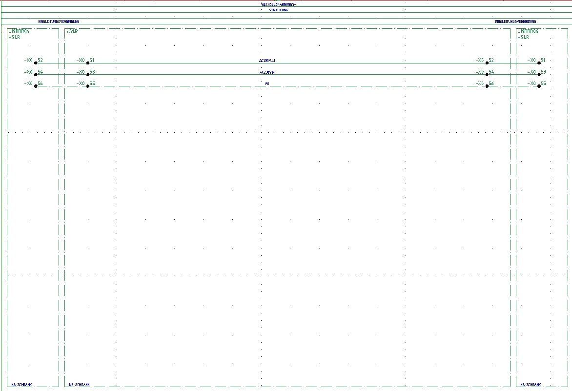

Guten Morgen Leute,
ich habe mal wieder ein kleines Problem. Hier habe ich ein Projekt mit mehreren Mittelspannungsanlagen. Die einzelnen Felder sind als jeweils eigene Projekte in Elcad angelegt. Nun möchte ich diese zusammenführen, was im Großen und Ganzen auch problemlos machbar ist. Eine Kleinigkeit habe ich jedoch übersehen! Bei der Darstellung der Schleifenleitungen sind die jeweils benachbarten Schränke (Klemmen) dargestellt. Das wiederum würde nach dem Zusammenführen zu einer doppelten Darstellung führen. Abbrüche möchte ich der Übersichtlichkeit wegen aber nicht machen.
Hat jemand eine Idee, wie ich diese Symbole verändern könnte, damit der Plan richtig ausgewertet wird? (Vielleicht andere Symbolart, würde sich aber bei der Auswertung auch bemerkbar machen, da gleiche Bezeichnung)

Hallo Bodo,
ein Bild sagt mehr als tausend Worte, sagt man! ->
Mein Problem ist, dass nach dem Zusammenkopieren der Pläne die Klemmen bei z. B. =19BBB04 doppelt vorkommen. Abbrüche möchte ich nicht machen, da es so übersichtlicher ist.
Vielleicht hat jemand eine Idee auf die ich noch nicht gekommen bin, manchmal sieht man den Wald vor lauter Bäumen nicht!
Es gibt doch bei Elcad ein Symbol "Externe Klemme". Wie wird die denn gehandhabt?

danke für deinen Beitrag! Nur funktioniert das leider nicht bei mir, da im Klemmenplan dann trotzdem die Einträge von 1,2,3 stehen würden.
Im Moment favorisiere ich die Lösung, die externen Klemmen auf Symboltyp 1 zu setzen und diese in der Auswertung dann auf Lauf 2 zu verschieben.

erstellt am: 22. Okt. 2009 10:21    Editieren oder löschen Sie diesen Beitrag!  <-- editieren / zitieren -->   Antwort mit Zitat in Fett Antwort mit kursivem Zitat    Unities abgeben: 1 Unity (wenig hilfreich, aber dennoch)2 Unities3 Unities4 Unities5 Unities6 Unities7 Unities8 Unities9 Unities10 Unities Nur für robroy55 10 Unities + Antwort hilfreich
Hallo Rob,
da gibt es noch 'Code: 4020 (Auswertbarkeit abschalten)'. Beachte dazu auch die Online-Hilfe.

Hi Rob,
falls es der Kunde akzeptiert, würd' ich bei der "="-Kennung einen "." anhängen.
Sieht dann halt so aus: "=19BBB04."

erstellt am: 22. Okt. 2009 13:37    Editieren oder löschen Sie diesen Beitrag!  <-- editieren / zitieren -->   Antwort mit Zitat in Fett Antwort mit kursivem Zitat
Original erstellt von Bodo_M:
nein, typ 2 ist reine grafik.
Hallo Rob,
Symbole vom Typ 2 kommen im Klemmenplan als Ziel raus.
[EDIT]
Bei Klemmen mit Code 45 erscheinen die Anschlüsse A/B/C/... nicht als Ziel
im Klemmenplan. Das liegt daran, das im Typ 2 kein Code 45 vorgesehen ist.
[/EDIT]
Klemmen, die mit dem 4020 "nicht auswertbar" geschaltet wurden, tauchen
im Klemmenplan NICHT als Ziel auf. Leider.
Uli

hallo Rob,
ich habe mich falsch ausgedrückt, Uli hat natürlich recht.
wenn du einem symbol vom typ 2, code 4 und code 21 gibst, bekommst
du das symbol mit seinem anschluss auch in klemmenplan.
in die stüli kommt es nicht!

Hallo Leute,
ich wusste doch, wenn man den Elcadlern etwas Zeit lässt, dann finden sie eine Lösung!
Danke für die zahlreichen Tipps!
@Rolf
Das ist genau das wonach ich gesucht habe. Dort wo die Klemmen "extern" vorkommen sollen sie nicht ausgewertet werden, im eigentlichen Plan schon.

Hallo Leute,
so jetzt Lagebericht!
Code 4020 funktionert leider nicht, da im Klemmenplan kein Zielzeichen kommt! Schade, wäre eine elegante Lösung gewesen.
Nun zum erfreulichen Teil, als Grafiksymbol Typ 2 funktioniert es!
Nochmal Danke an Alle!
