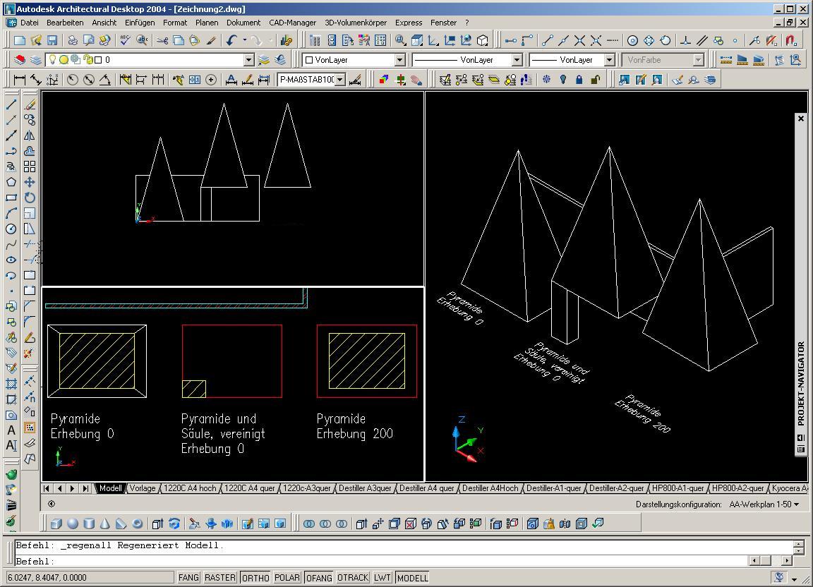

Die Schraffur bei den Massenelementen kann auch dann fehlen, wenn Du die Häkchen „nach Material“ bei den Darstellungseigenschaften drin hast, und beim Material die Schraffuren aus sind.
Ich glaube beim „Standard“ ist das der Fall.
Und dann haben die Massenelemente noch das Problem, das sie sich nicht an der Schnitthöhe der Konfiguration orientieren
Siehe angehängtes jpg.
Solange das Massenelement die Erhebung 0 hat, ist die Sache in Ordnung.
Gibt man ihm eine andere Erhebung, wandert die Schnittlinie mit, nur die Aussenlinie des Massenelementes über der Schnittebene wird nach Wunsch dargestellt.
Das hätte ich auch gern mal von den Experten hier beurteilt.

Huch, da lag ich mit meiner ersten Antwort ja ziemlich falsch. Wahr wohl schon zu spät dafür. Das es um einen Schnitt ging habe ich doch glatt überlesen.
Dann vermute ich auch mal, dass es am Material liegt. Der Zusammenhang zwischen den Schnitteinstellungen, dem zugehörigen Schnittstil und den Materialien bzw. Bauteilstileinstellungen ist wirklich recht komplex.
Was die Schraffur der Massenelemente in der Draufsicht angeht, ist es wahrlich ein bisschen verwunderlich, dass die Massenlemente die Schnitthöhe immer auf ihre eigene Unterkante beziehen. Wenn die Schnitthöhe von der Darstellungskonfiguration kommt, dann sollten auch alle Elemente auf genau dieser Höhe geschnitten werden und zwar unabhängig davon, wo die Unterkante des Bauteils liegt. Wenn man die Schnitthöhe am Bauteil überschreibt kann man ja vielleicht noch über den Sinn diskutieren, dass sich der Wert dann auf die Bauteilunterkante bezieht. Wie auch immer, zumindest sollte das Verhalten dann bei allen Bauteile gleich sein.
Ich habe hier am Wochenende kein 2004 zum probieren, aber so wie ich das sehe, machen die Massenlemente da eine Ausnahme, da dort (im Gegensatz zu anderen Bauteilen) die Schnitthöhe immer auf die Unterkante des Massenlementes bezogen wird (selbst man man die Schnitthöhe von der Darstellungskonfiguration holt).
