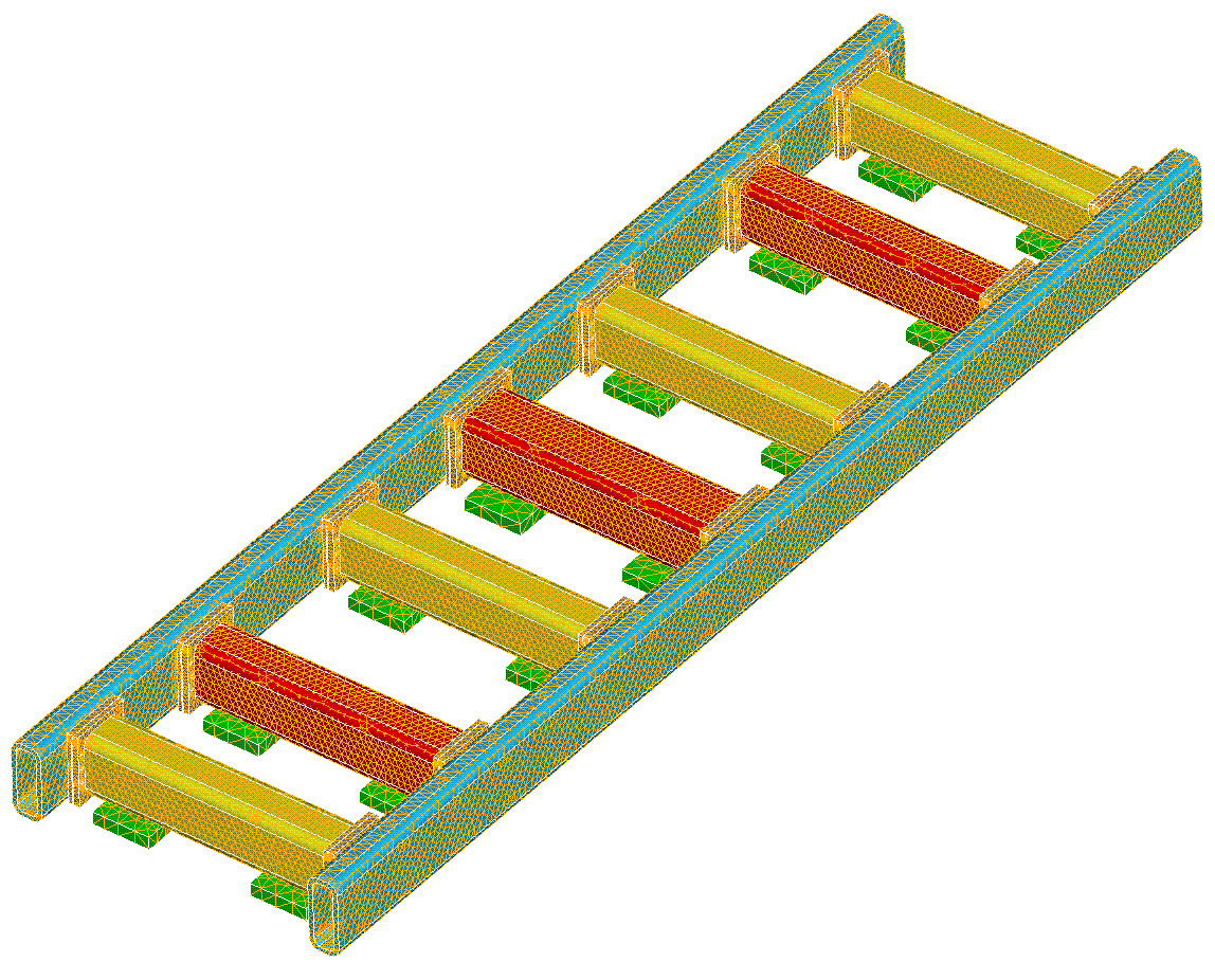

ich bin Student ich arbeite gerade an meiner Praxisarbeit. Nun soll ich einen Rahmen konstruieren in Stahlskelettbauweise. Er soll auf ein Grundgestell einer Fräsmaschine und auf den Rahmen sollen verschiedene Drehtische montiert werden. Er soll flexibel sein also bestimmte Teile sollen austauschbar sein, deshalb auch die Skelettbauweise.
Nun hab ich den Rahmen zwar schon konstruiert. Könnte aber noch Verbesserungstipps gut gebrauchen. Auserdem brauche ich unbedint Literatur zu den Thema, was muss man beachten, Gestaltung der Verbindungsstellen usw. Ich bin zwar schon sehr zufrieden mit meiner Konstruktion jedoch schreibe ich wie gesagt eine Praxisarbeit und da brauche ich nun mal Quellen. Natürlich gibt es viele über Stahlkonstruktion wie z.B. Brücken, die sind für mich aber unbrauchbar da ich lediglich einen 4m breiten Rahmen baue. Gibt es dazu bestimmte Websiten oder günstige Bücher. Habe bis jetzt nur welche für über 100euro gesehen.

Nochmal eine andere Frage. In meiner oben abgebildeten Konstruktion habe ich Hohlprofile für den Rahmen genutzt. Ich denke aber I-Profile würden auch geben, da fast nur Biegespannungen auftreten.
Kennt jemand eine Website wo Preisunterschiede oder allgemeine Vergleiche zwischen den einzelnen Stahlprofilen zu finden sind? Ich hab schon überall gesucht aber auf keiner Zuliefererseite waren ungefähre Preisabsätzungen angegeben.

Original erstellt von OnkelBums:
... ein Grundgestell einer Fräsmaschine und auf den Rahmen sollen verschiedene Drehtische montiert werden....
Alles was mit Fräsen zu tun hat braucht vor Allem: Masse und Steifigkeit.
Ich kenn' dazu mehrere grundsätzliche Konstruktionsweisen:
- Guss (steht hier ja nicht zur Diskussion)
- relativ dünne Blechhaut mit Sand gefüllt
- rel. dünne Blechhaut mit Beton gefüllt
- sehr dickwandige Blech-Schweisskonstruktion
Profilrahmen, sei's aus I-Träger oder Formrohre, sind mir bisher noch nicht untergekommen, aber es mag schon möglich und machbar sein.
Wenn Du den Rahmen modular aufbauen und zerlegbar gestalten willst müssen die Trennstellen unbedingt mit Passtiften/Passfedern ausgestattet werden.
