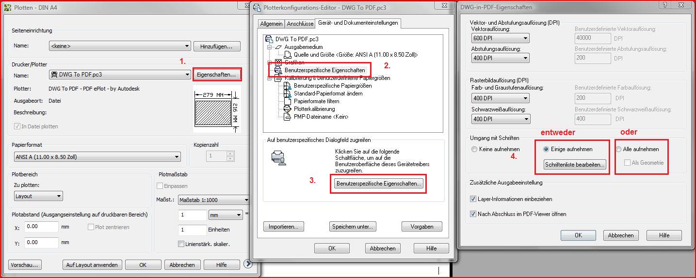

Hallo nochmal,
folgendes Problem tritt auf nach Neuinstallation von Greenexpert 11 ( mit Sp3):
Beim Plotten von "DWG to PDF.pc3" ( im Plottmenü) generiert er mir zwar ein pdf, aber die Absatztexte und Legenden sind nut teilweise übernommen.
Anstatt des Textes erscheinen dann im Plott nur Pünktchen.
Gleichzeitig sagt er : "Kann die Schrift Arial MT nicht finden....."
Er läßt also willkürlich ganze Zeilen weg, während er andere ganz normal darstellt wie gewünscht, obwohl alles in der gleichen Schrift geschrieben ist
Was tun?
Neuinstalliert wurde bei ausgeschalteter Firewall und ausgeschalt. Virenschutz. Und natürlich als Admin.
Müßte also alles übernommen worden sein.
Danke vorab für Hilfsansätze....
Gruß, Uwe

Dann bind mal die Schriften ein >> klick << Du hast ein Umlautproblem

hmm, welche Transferleistungen? Du solltest nur in den Optionen der dwg to pdf.pc3 die Schriften mit einbinden, da ist kein Hexenwerk dran?
Seiteneinrichtung > Ändern > pc3 auswählen > Eigenschaften > benutzerspezifische Eigenschaften > Umgang mit Schriften
Mehr zu Deinem Problem mit dem Hauptwörterbuch findest Du z.B. >> hier <<
Ich würde eine Reparatur der Installation vorschlagen, die sollte das Wörterbuchprob beseitigen.
Die Sache mit den nicht eingebundenen Schriften ist ein davon unabhängiges.

Das Plotten im greenXpert funktioniert genau so wie im AutoCAD.
In unserem Support haben sich 3, 4 Kunden mit dem Problem gemeldet und bei denen war die Lösung wie von runkelruebe beschrieben.
Im Anhang noch mal ein Screenshot mit den nötigen Schritten.
@ Eitz2: Evtl. solltest Du Dich mit dem Support in Verbindung setzen, dann kann ein Kollege sich das Problem mal genauer anschauen.

@runkelruebe,
wir haben das Problem eben online gelöst.
Dein Pfad war schon richtig! Ich habe da wohl irgendeine Aktion nicht als Admin ausgeführt, deshalb hat er mir alles immer wieder zurückgestellt von "alle Schriften" auf "Einige Schriften".
Also, danke nochmal!!

Das "irgendeine" Aktion wär zwar noch spannend für die Nachwelt, aber ich vermute hier einfach mal, dass Du als user nicht die notwendigen Schreibberechtigungen in der pc3 hattest.

Ja, ich hatte die Einstellungen im Plottbereich - wie oben beschriben - einfach nicht als Admin durchgeführt. Darum hat er sich wohl jedesmal wieder zurückgestellt.
