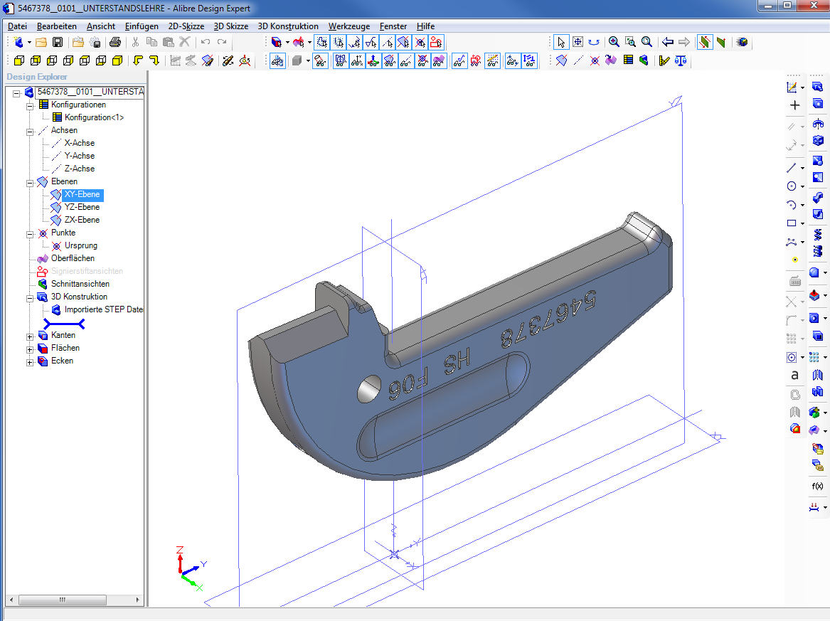

wenn ich in Alibre Design die Iges-Datei die ich im Anhang habe importieren will, dann bekomme ich die Fehlermeldung daß die Import Datei einen unbekannten Fehler enthält. Kann mir jemand helfen, wie ich die reparieren oder so kann, bzw. kann sie mir jemand reparieren
oder irgendwie anders öffnen und in eine Step Datei exportieren?

Wir hatten das Thema bereits mehrfach, u.a. hier:
http://ww3.cad.de/foren/ubb/Forum333/HTML/000824.shtml
http://ww3.cad.de/foren/ubb/Forum333/HTML/000887.shtml
...reparieren oder so...
Jeder Reperaturversuch/Umwandlung ohne die realen Maße/Parameter zu kennen ist Murks.
Gruß Ralf

5467378__0101__UNTERSTANDSLEHRE-AP-203.zip
...anbei die Datei, "umgemurkst" in das STEP AP 203 Format >>>
Gruß Ralf

Ich weiß,daß das Thema hier schon öfter war. Aber wenn ich ein Problem mit der Datei habe,
dann frag ich hier nach, ob mir jemand helfen kann oder will.
Ich weiß auch, daß es eig. Murks ist, aber irgendwie muß ich eine Lösung finden,
um mit dem Modell was anfangen zu können.
Was wäre dann die optimale Lösung, wenn man keine Möglichkeit hat die Person die das gezeichnet hat zu kontaktieren?
Vielen Dank für das umwandeln. Darf ich fragen, mit welchem Programm das gemacht wurde?

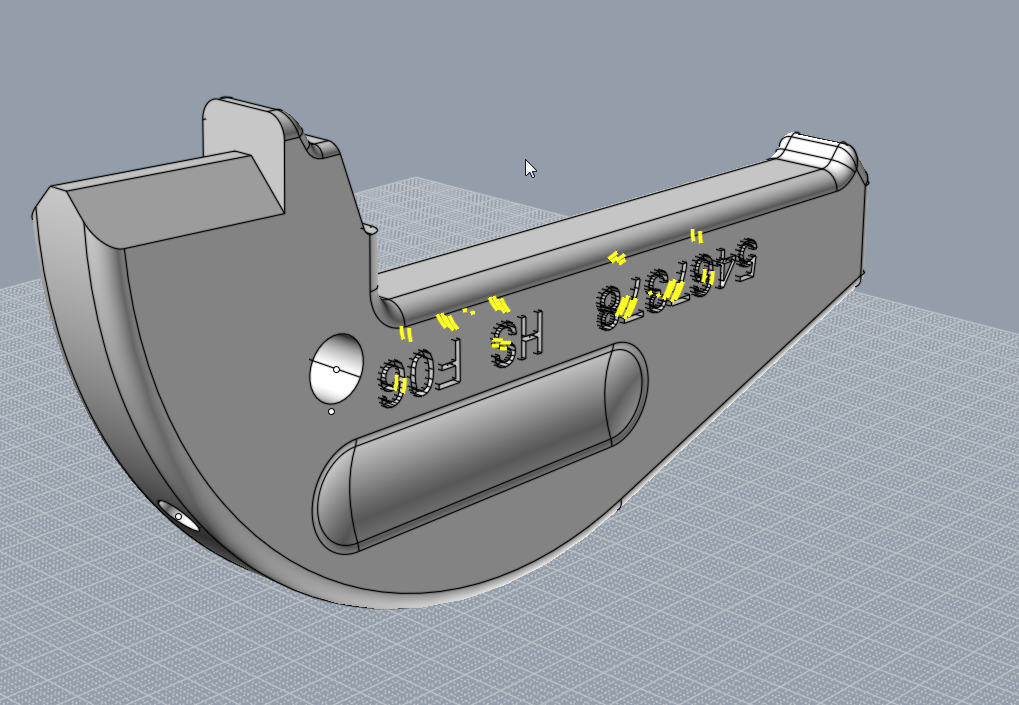

Hallo Manfred,
da wäre der Einsatz eines Flächenmodellierers sinnvoll. Allerdings sieht es da im 2D-Zeichnungsableitungsbereich relativ mau aus.

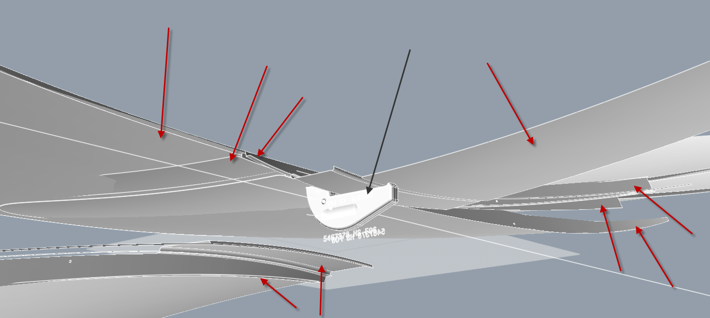

Micha hat recht.
Ich hab grade mal testweise die Datei mit dem Flächenmodellierer Moi3d bearbeitet, weil ich gesehen hab, das Ralfs Screenshot wohl aus der Oberfläche kamen. Moi3d ist in der AD Expert Variante enthalten. Obwohl ich mich mit Moi3d noch nicht gut auskenne, hab ich weniger als 10 Min gebraucht um die Datei vollständig und sauber in Alibre rüber zu bekommen. Hab allerdings den Vorteil aus der Rhinowelt zu kommen und mit Rhino als Flächenmodellierer geht es natürlich auch. Das Invest in die AD Expert Variante scheint sinnvoll, zumal dann auch der im älteren Thread enthaltene CATIA Import klappt sowie weitere Import Formate verfügbar sind.
Außerdem fange ich dann nicht mehr abends um 22 Uhr an zu testen, Fehler zu suchen und Screenshots zu machen nur um festzustellen das Du die gleiche Frage zum dritten Mal stellst. Im ersten Moment fand ich das nämlich nur so mittellustig. Aber klar, wenn man hängt weil ne Datei sich nicht öffnen lässt ist es immer nervig. Mein offizieller Rat an Dich lautet also: Investieren statt frustrieren. . Die Mehrkosten hast Du nach fünf solchen Dateien locker wieder drin.
