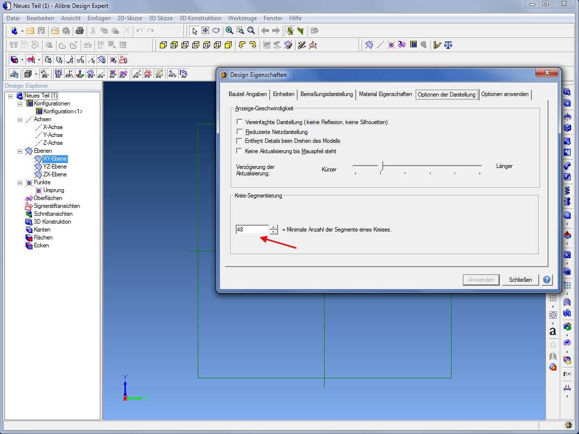

wenn ich eine Iges Datei importiere, dann wird z.B. ein Kreis als Vieleck angezeigt.
Hab mal ein Bild mit angehängt.
Ich hoffe ihr habt eine Lösung für mich.
Vielen Dank

Hallo ebma,
Im Menü -> Datei -> Design Eigenschaften -> Optionen der Darstellung,
findest Du die Einstellung:Minimale Anzahl der Segmente eines Kreises
Diesen Wert kannst Du erhöhen. Sinnvoll ist ein Bereich zwischen 32 <-> 64,
da sich mit steigendem Wert, auch die Dateigröße erhöht.
Gruß Ralf

super danke hat geklappt.

Das mit den Segmenten hat geklappt. Hab jetzt 50 eingestellt. Danke
