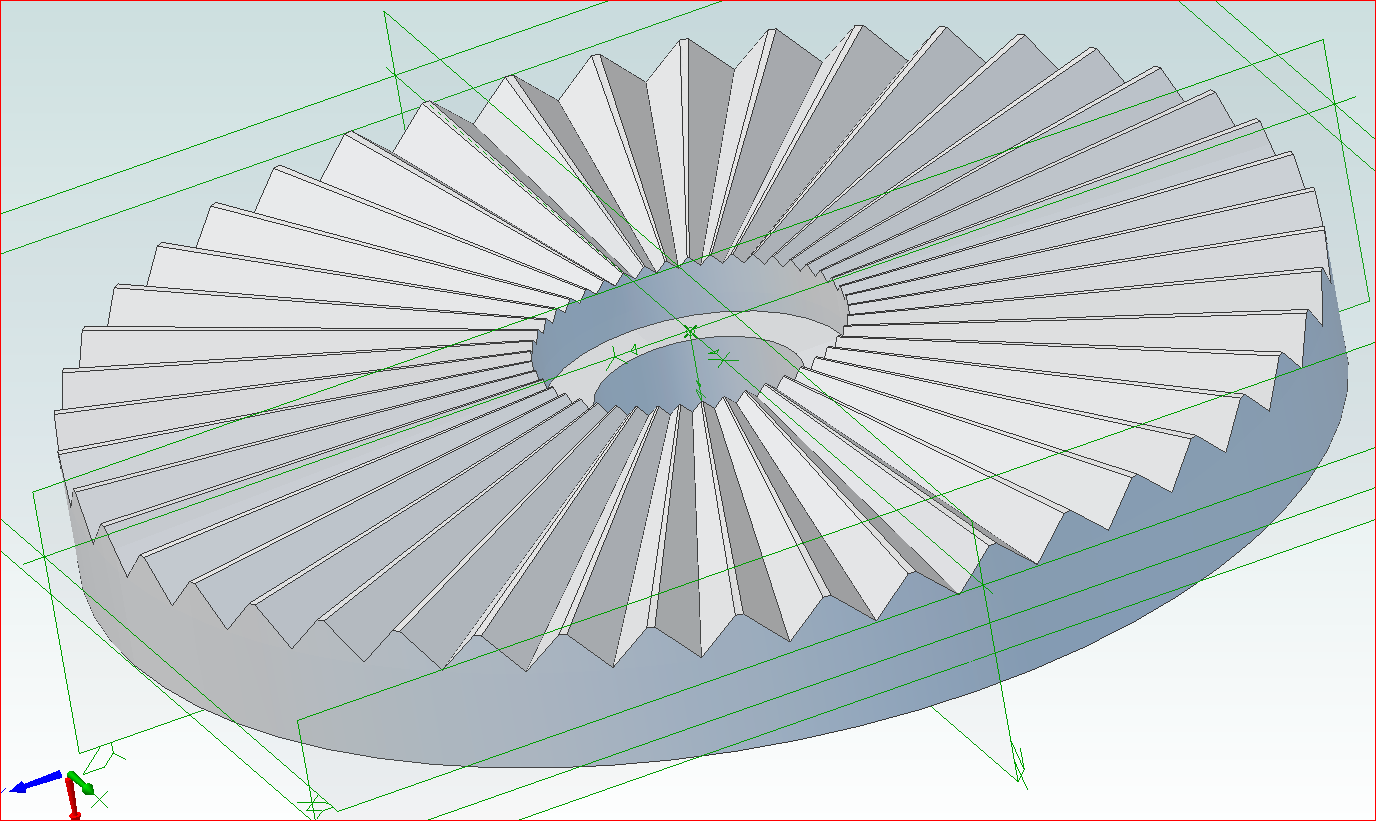

Hallo Forum,
Ein befreundeter Ingenieur hat für mich mit Solidworks eine Hirth Verzahnung entworfen (siehe screenshot)
Ich hatte gehofft  das Alibre beim importieren auch den tree-baum anzeigen kann.
So hätte ich in Alibre einfach die Parameter der Verzahnung ändern können. Leider ist das ja nicht der Fall.

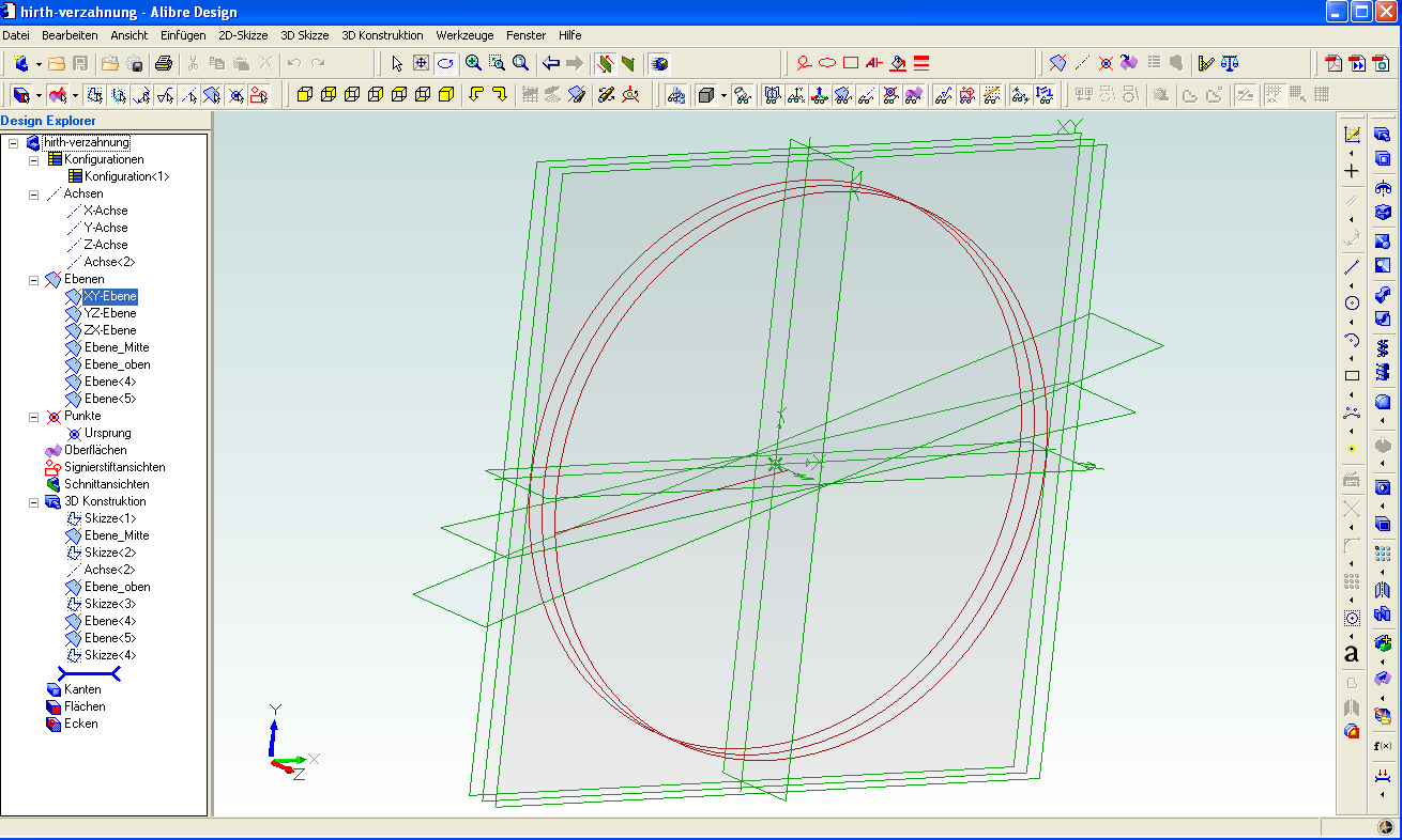

Also habe ich angefangen die Verzahnung in meinem Alibre nachzubauen.( siehe screenshot)
Wie bei Solidworks auf 3 Ebenen(Abstand 2mm) einen Kreis gezeichnet(50mm).
Dann zwei zusätzliche Ebenen um die Hochachse um jeweils 9 Grad verdreht erstellt. ( Die Verzahnung soll später 20 Zähne haben).
Auf den verschiedenen Ebenen wollte ich dann Linien jeweils aus der mitte zum Kreis zeichnen. Um dann später zwischen den Linien Flächen zu erstellen.
Kreisförmig gemustert sollte es dann die Verzahnung ergeben.
Doch bei dem Linien ziehen auf den verschiedenen Ebenen scheitert es bei mir. Und wie kann man bei Alibre Flächen aus Gittern machen ?

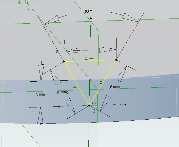

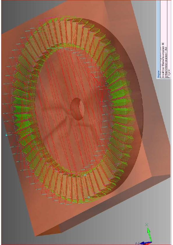

Hallo Jan,
ich zeichne, bzw. konstruiere eine Hirth-Verzahnung immer so, wie ich die auch fräse.
Gruß aus Leverkusen
Micha Knipp

Moin Jan,
das ist eine vereinfachte Form der Hirth - Verzahnung mit einem zur Drehachse rechtwinkligen Zahngrund. Einfach auf einer an der äußeren Mantelfläche tangential anliegenden Skizzenebene die Zahnform skizzieren und über "linear ausgetragener Schnitt" zur Mittelachse hin wegschneiden. Diesen Einschnitt entsprechend radial anordnen, fertig.
Ralf hatte noch die Idee, über zwei Skizzen und Loft dafür zu sorgen, dass der Zahnkopf rechtwinklig bleibt. Alternativ ginge auch sweeping.
Datei schicke ich Dir gerne heute abend zu.

Hallo Jan,
die vereinfachte Form hat praktisch keine Kontaktfläche; funktioniert aber bei kleineren Momenten problemlos.
Datei folgt.

Hallo Jan,
Es wäre jetzt schon die Krönung das ganze mit einer gleichwinkligen Zahnkkopf zu entwerfen.
(anstachel ..duck und weg..)
Willst Du polemisch testen ob es auch mit Alibre geht?
Ganz einfach, wenn Du bei den Basisfunktionen beginnst.
- 2D Skizze des Zahnkörpers zeichnen,
- Diese Skizze kreisförmig austragen, (Rotation)
- 2 Zusätzliche Ebenen erstellen,
- 1 Ebene innen ( Bohrung) -> mit Dreickskizze,
- 1 Ebene außen ( Mantel der Außenfläche)-> mit Dreieckskizze,
- Loft Schnitt mit beiden "Dreieckskizzen",
- Dieses Feature kreisförmig mustern,
Damit erstellst Du ein "Solid Volumen" und Alibre ist ein "Solid-Volumen Mod.

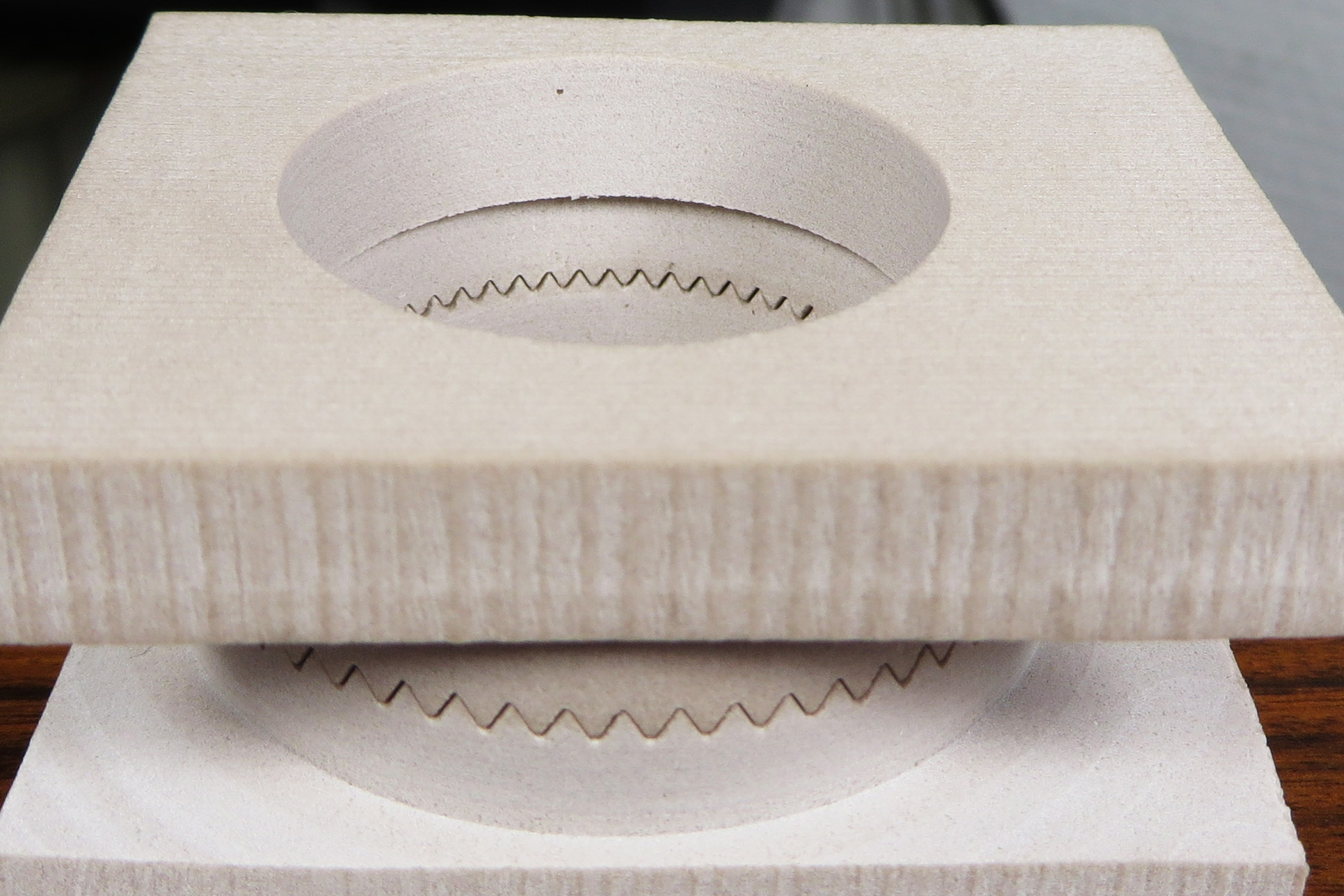

Hallo Forum,
da ich als Totaleinsteiger ständig auf der Suche nach Informationen bin, um mich stetig weiter vor zu arbeiten, bin ich im Zusammenhang mit der Bearbeitung einer STEP-Datei in Alibre, irgendwie im Internet auf die Hirth-Verzahnung gestoßen.
Sicherlich ist einem so Teil schon oft über den Weg gelaufen, wußte aber nicht, daß es so benannt wird.
Also erst einmal Wikipedia angeklickt.
Und dann schließlich in diesem Forum und auf dieser Seite, aus dem Jahre 2010 gelandet.
Also habe ich mir die Zip-Dateien (ID 3689 und Jan) in Alibre geladen und mir angesehen.
Und da bei ist mir folgendes aufgefallen, wenn denn dieses Teil mit einem identischem Gegenstück zusammen gebaut wird, sollten eigentlich alle schrägen Flächen, von außen nach innen, bündig tragen, um die Kraftübertragung auch zu gewährleisten.
Quasi als Kupplung, - so meine Informationen.
Aus meiner Sicht tragen aber nur im äußersten Randbereich die Flächen etwas, im Innenbereich müßte theoretisch 1 mm und mehr Luft zwischen den Zähnen sein. Denn die Mitte des Körpers hat ein nach innen absteigendes Gefälle.
Hoffe mich verständlich ausgedrückt zu haben.
Nun die Fragen:
a) Wird das Gegenstück anders gefertigt?
b) Oder hat dieses Teil eine ganz andere Aufgabe zu erfüllen?
c) Bzw. sollte so ein Teil grundsätzlich anders gefertigt werden?
d) oder stehe ich total auf der Seife und habe nichts von dem verstanden?

Hallo rentenfräser,
das sieht doch schon ganz gut aus. Verrätst Du uns auch Deinen Lösungsansatz? Durch Versuch erreicht man nicht die erforderliche Genauigkeit.
Gruß aus Leverkusen
Micha Knipp
rentenfräser
Sehen Sie sich das Profil von rentenfräser an!   Senden Sie eine Private Message an rentenfräser  Schreiben Sie einen Gästebucheintrag für rentenfräser
Beiträge: 37
Registriert: 20.08.2012
Alibre Design Expert 2018
erstellt am: 19. Jan. 2015 23:01    Editieren oder löschen Sie diesen Beitrag!  <-- editieren / zitieren -->   Antwort mit Zitat in Fett Antwort mit kursivem Zitat    Unities abgeben: 1 Unity (wenig hilfreich, aber dennoch)2 Unities3 Unities4 Unities5 Unities6 Unities7 Unities8 Unities9 Unities10 Unities Nur für janroboman 10 Unities + Antwort hilfreich
Hallo Micha,
will versuchen, das Produkt so gut es geht zu Papier zu bringen.
Das Zauberwort heißt Rotation, um eben die besagte aufsteigende Linie zur Mitten-Achse zu bekommen.
Man zeichne eine Linie (30mm) waagerecht von der Z-Achse nach außen.
Dann senkrecht 5 mm (das kann in etwa die Höhe des Zahns sein).
Von hier geht es in einer Schräge zum Startpunkt zurück.
Wichtig: die Linie führt also aufsteigend zurück.
Nun folgt die Rotation, somit habe ich quasi eine unten hohle Schale erstellt.
Neue YZ-Ebene einfügen - 30 mm
Auf dieser Ebene wird ein Dreieck 90 ° erstellt - aber kurz vor der Unterlinie enden lassen.
Jetzt folgt VerbundLoft - es erscheint eine große Kerbe, die sich zur Mitte hin verjüngt.
Kreisförmige Musterung z. B. mit 45 Kopien und 360°.
Aber und das ist der Punkt, die oberen Flächen auf den Zähnen verlaufen im gleichen Verhältnis auch verjüngend zur Mitte. Und die Zahnspitzen sind also gebrochen.
Nun bekommt diese Schale einen Unterbau mit gleichen Durchmesser und der Vorgabe "bis zum Nächsten" So mit ist die Schale unten nicht mehr hohl.
Der Rest der Scheibe kann nun wie üblich mit allen anderen Elementen weiter ausgebaut werden.
An zu merken ist, die Größe des Dreiecks ist wohl ausschlaggebend für Anzahl der Zahnkopien - je kleiner umso mehr, je Größer umso weniger sind dann möglich.
Sicher wird es da für Formeln geben, aber als Hobbyist muß ich ja nicht mein Geld da mit verdienen und kann alles etwas ruhiger angehen lassen.
Wenn also obige Erklärung nicht verständlich war, bitte melden bzw. Vorschläge machen was noch wünschenswert wäre.

Hallo rentenfräser,
Deine Erklärung war schon verständlich. Aber auch diese Methode fördert keine echte Hirthverzahnung zu Tage.
Eine gute Übung ist es allemal.

Hallo Micha,
Du sagst, meine Version stellt keine echte Hirthverzahnung dar! - ok
Also nochmals die Angelegenheit zur Brust genommen und neu durchdacht, so schnell gebe ich nicht auf.
Schau Dir nun die Bilder an.
1) ZIP-Datei aus dem Forum und als Bauteil zusammen gefügt.
2) Datei Eigenbau auch als Bauteil zusammen gefügt.
Eine bessere Formschlüssigkeit ist schon einmal offensichtlich.
Bei Bild 1) tragen gerade mal die ersten Zehntel eines Zahns im Außenbereich.
Bei Bild 2) mit etwas Staub und Fett schon alle.
Daß es hier immer noch etwas zu feilen gibt stelle ich nicht in Zweifel, aber man ist der ganzen Sache schon etwas näher gekommen.
Fragt sich nur, kann man da eine gewisse Routine bei der Herstellung rein bekommen.
Da ich ja nicht weiß, welche Vorgaben für eine Hirth-Verzahnung zu beachten sind, um dann wenigstens etwas in die Nähe eeines Standards zu kommen.
Oder ist die Gestaltung der Zähne völlig dem Anwender überlassen?
Fest zu halten bleibt, habe wieder etwas gelernt.
Und da ich mich erst seit 2 Jahren mit der gesamten CNC-Bearbeitung beschäftige, sind Foren und YouTube nun einmal meine ersten Ansprechpartner und Ausbilder, vor Ort gibt es leider keine.
Also Micha, was fehlt noch?

wenn ich Dich richtig verstanden habe, sind bei Dir zwei Fertigungsdurchgänge (fräsen) erforderlich, für mich stand nun im Vordergrund nur eine Zeichnung zu fertigen, so daß beide Scheiben identisch sind.
Versuche nun einmal meine Vorgehensweise (ohne Formeln) als Beispiel aufzuzeigen.
Erstens Durchmesser der Scheiben = 80 mm bei 5 mm Bauteilhöhe.
Dann wie viele Zähne sollen es sein = 60 ?
Die Zähnezahl bestimmt die Tiefe des Zahns mit 60°
Das Zahn-Dreieck hat 6 mm Seitenlänge - reicht hier für alle gewünschten Zahntiefen
dann wird das Dreieck in der Höhe (z.B. 3 mm) so positioniert, so daß die Zähne später oben eine Fläche (zehntel mm) aufweisen
Auf der Z-Achse ist ein zusätzlicher Referenzpunkt gesetzt - ca. die Hälfte der Zahnhöhe, für das Gefälle nach innen.
Hat der Zahn eine Höhe von 3 mm, kann Referenzpunkt ohne Probleme auf 1,2 mm gesetzt werden. Bei 1,5 würden die Zähne noch ca. 0.06 mm Schweben.
Somit ist die Form vorgezeichnet und es folgt der Loftschnitt, usw.
Bei Veränderungen der Zähnezahl wird das Zahn-Dreieck in der Höhe verstellt und der Referenzpunkt wieder neu angepaßt und fertig.
Wird der Referenzpunkt nicht berücksichtigt, werden zum Zentrum der Scheibe die Zähne entweder in der Luft hängen, oder sich überschneiden.
Das sieht man dann in einer Baugruppe recht schnell - der Test dauert keine Minuten.

CCHirt-Scheibe80mm60Zahne-ZahnflacheKonturparallelSchlichten01.pdf
CCHirt-Scheibe80mm60Zahne-ZahnflankenKonturparallelSchlichten01.pdf
CCHirt-Scheibe80mm60Zahne-Frassimulation01.pdf
da die Experimente mit der Hirth-Verzahnung in Alibre am Ende ganz gut aussahen und auf Umschlag passten, habe ich eine Zahnscheibe versuchweise in Condacam gebracht.
Auch hier sieht es ganz gut aus.
Fehleranalyse negativ.
Es ist eine 80 mm Scheibe, 60 Zähne und 10 mm breiten Zahnkranz
Also werde ich mir bei Gelegenheit einen 60° V-Nut-Fräser besorgen und die Wabeco anwerfen.
Und sollten die Teile einwandfrei auf Umschlag passen, stelle ich entsprechende Fotos rein.
rentenfräser

so bald entsprechende gefräste Vorlagen vorliegen, sollten diese auch gezeigt werden.
Die Bearbeitung hat in Condacam doch einige Mühe bereitet, aber das Ergebnis ist tragfähig.
2 Hirthverzahnungsscheiben auf Wabeco gefräst:
Durchmesser:          40 mm
Zahnkranz Breite:      5 mm
Zähnezahl:            60
konischer Fräser:      60°
Für Hobbyzwecke mehr als ausreichend.
Habe wieder etwas da zu gelernt - Danke.
