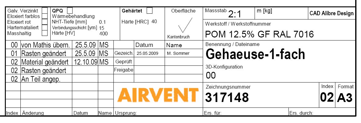

NicoW
Konstruktion
Sehen Sie sich das Profil von NicoW an!   Senden Sie eine Private Message an NicoW  Schreiben Sie einen Gästebucheintrag für NicoW
Beiträge: 41
Registriert: 06.01.2009
Dell Dimension D 2,8GHz; 3GB-Ram, Nvidia Quadro FX 380; Alibre Design Pro 12.1; Space Explorer
erstellt am: 21. Okt. 2009 10:28    Editieren oder löschen Sie diesen Beitrag!  <-- editieren / zitieren -->   Antwort mit Zitat in Fett Antwort mit kursivem Zitat    Unities abgeben: 1 Unity (wenig hilfreich, aber dennoch)2 Unities3 Unities4 Unities5 Unities6 Unities7 Unities8 Unities9 Unities10 Unities Nur für DaBaya 10 Unities + Antwort hilfreich
Gibt es eine Vorlage mit den Dargestellten Schriftfeld für Alibre oder ist diese Form nicht mehr Aktuell?

erstellt am: 21. Okt. 2009 20:49    Editieren oder löschen Sie diesen Beitrag!  <-- editieren / zitieren -->   Antwort mit Zitat in Fett Antwort mit kursivem Zitat    Unities abgeben: 1 Unity (wenig hilfreich, aber dennoch)2 Unities3 Unities4 Unities5 Unities6 Unities7 Unities8 Unities9 Unities10 Unities Nur für DaBaya 10 Unities + Antwort hilfreich
Original erstellt von NicoW:
Nein, ja (-> DIN 7200).

erstellt am: 23. Okt. 2009 13:44    Editieren oder löschen Sie diesen Beitrag!  <-- editieren / zitieren -->   Antwort mit Zitat in Fett Antwort mit kursivem Zitat    Unities abgeben: 1 Unity (wenig hilfreich, aber dennoch)2 Unities3 Unities4 Unities5 Unities6 Unities7 Unities8 Unities9 Unities10 Unities Nur für DaBaya 10 Unities + Antwort hilfreich
ich habe noch folgende Vorlage hier im Forum gefunden und diese an meine Bedürfnisse angepasst:
http://ww3.cad.de/foren/ubb/Forum333/HTML/000121.shtml#000007  Datei: DIN_A4-A0_Tamplates.zip
Jetzt benötige ich noch das Symbol für die Projektionsmethode 1. Gibt es das schon fertig bzw. kann Alibre es selbst einfügen (je nach Auswahl in den Optionen)? Notfalls zeichne es mir selbst ein.
Vielen Dank
