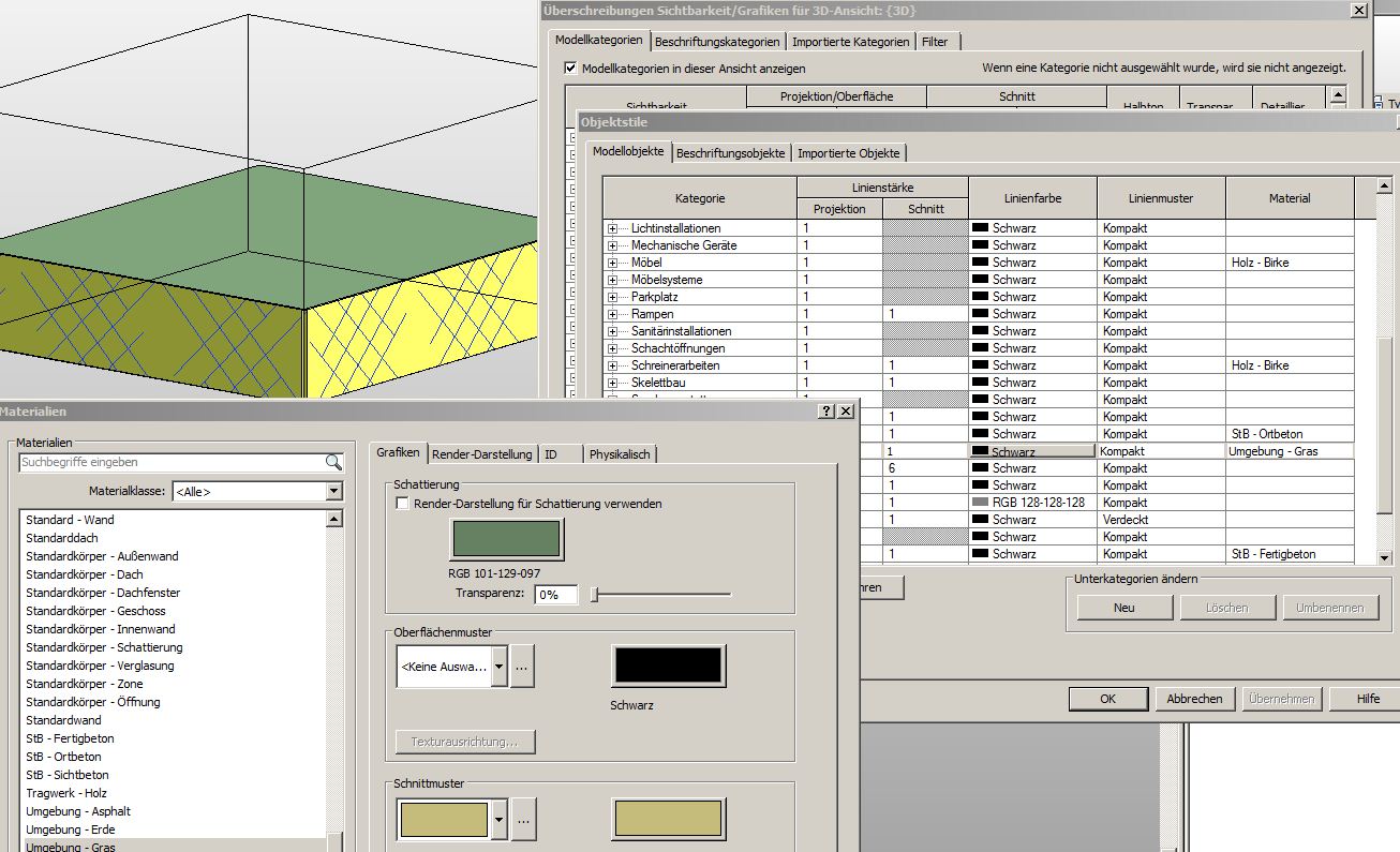

Hallo Zusammen,
mein Gelände verhält sich nicht so wie es hier a.a.O.
bereits mehrfach diskutiert wurde:
http://ww3.cad.de/foren/ubb/Forum329/HTML/000989.shtml#000008
http://ww3.cad.de/foren/ubb/Forum329/HTML/000958.shtml#000005
Nun neige ich dazu, den Fehler beim mir zu suchen,
und bitte um Eure Mithilfe:

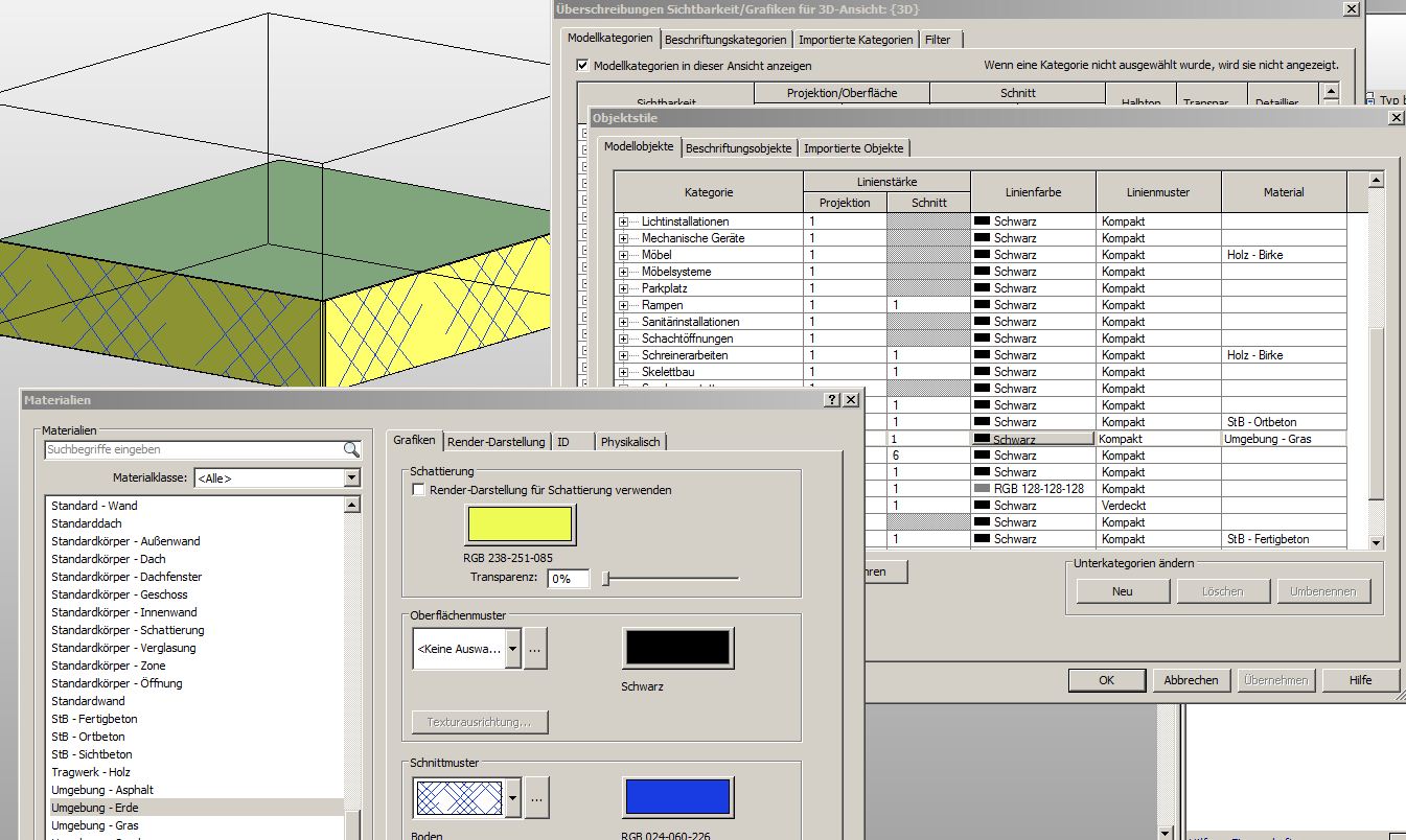

Ich kann dem Gelände ein Material zuweisen -> selbiges bestimmt nur die Oberfläche
Ich kann das Material 'Umgebung - Erde' verändern -> selbiges bestimmt die Schnittdarstellung
Ich hab das mal ganz poppig eingestellt, damit klar wird was ich meine.
Ist das nun ein neues Feature/Bug in RAC2011 und das Topographie-Schnitt-Material sozusagen festverdrahtet,
oder habe ich bislang nur den richtigen Haken übersehen ??
Danke für Eure Tipps !
Heiko

Hallo Heiko,
wenn ich das richtig verstehe soll das Schnitt-Material des Geländes geändert werden. Diese Einstellung ist nicht "Oberflächen" abhängig sondern versteckt sich im Grundstück Dialog (Anlage)
Ich hoffe das war das Gesuchte
Gruss Thorsten

Hi Heiko,
[EDIT]hups, da war ich wohl ein paar Sekündchen zu spät. Naja, doppelt hält ja besser und besser zwei als keine Antworten[/EDIT]
das Verhalten finde ich in der Tat auch etwas verwirrend. Wenn du in der Multifunktionsleiste in der Registerkarte "Körpermodell und Grundstück" auf den kleinen Pfeil rechts neben dem Gruppentitel "Grundstück modellieren" klickst dann öffnet sich das Fenster für die Grundstückseinstellungen und dort kann man das Schnittmaterial festlegen. Da steht in der mitgelieferten Vorlage "Umgebung - Erde" und deshalb ändert es sich die Schnittdarstellung des Geländes, wenn man eben dieses Material ändert. An der gleichen Stelle ist dann auch festgelegt, dass im Schnitt das Gelände bis auf -3 Meter herab geht.

Danke Euch T(h)orstens !
das war der gesuchte Haken, aber ehrlich: in diesen Dialog hab' ich mich bislang höchsten einmal verirrt - gut versteckt.
Fragt sich trotzdem warum ich für dieses Teil also an 2 Stellen Materialien definiere...nicht wirklich einleuchtend, oder ?
Aber prima, wenn man's weiß ist ja alles gut.
