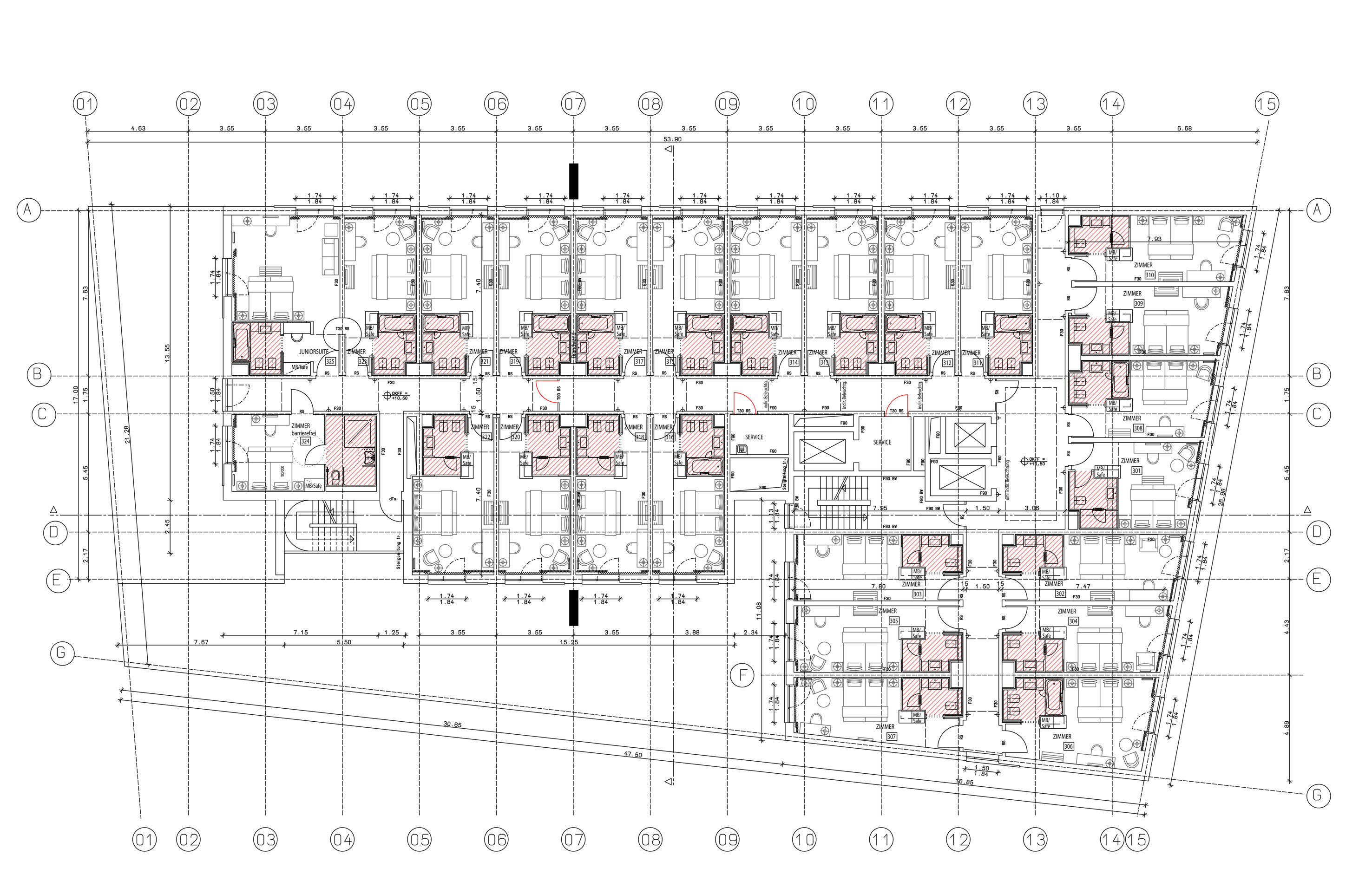

CLT_Baueingabe_Revision.pdf
Ja, genau das meinte ich.

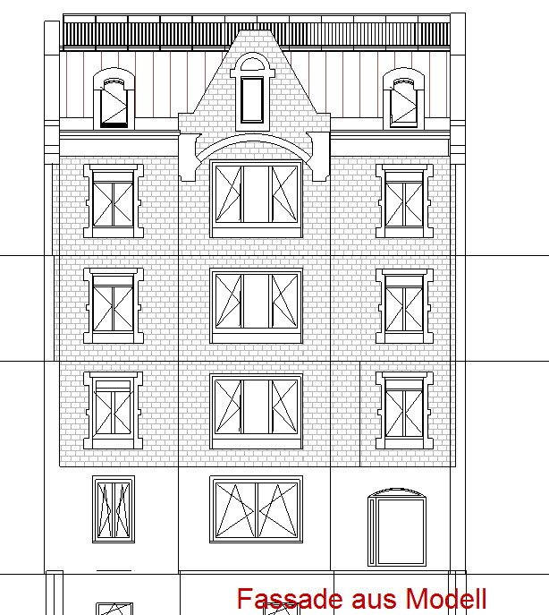

Es geht aber auch anders rum, das habe ich für Bauanträge auch schon gemacht: zuerst die Fassade aus dem Modell exportieren, DWG, dann wieder an eine Zeichnung anhängen (nicht importieren, nach dem Abzeichnen ausblenden!) und nachzeichnen, was man und wie man es haben will.  Beispiel im PDF, die Fassaden aus dem Modell wären da nicht zu gebrauchen gewesen.

Ist aber primär für die Sanierung anzuwenden, da wir ausschließlich NB umsetzen, haben wir bis dato immer mit duplizierten Modellansichten gearbeitet und die waren auch für die Ausführungsplanung mehr als ausreichend.
Sauberes Arbeiten ist aber auch eine Hauptbedingung für saubere Fassaden.

Ich sag ja nur, kurz vor dem Ausstieg oder Umstieg auf AutoCad oder sonstwas ist auch Zeichnen in Revit erlaubt
Tut ein bissrl weh (weil nicht 3D), geht aber vorbei...
