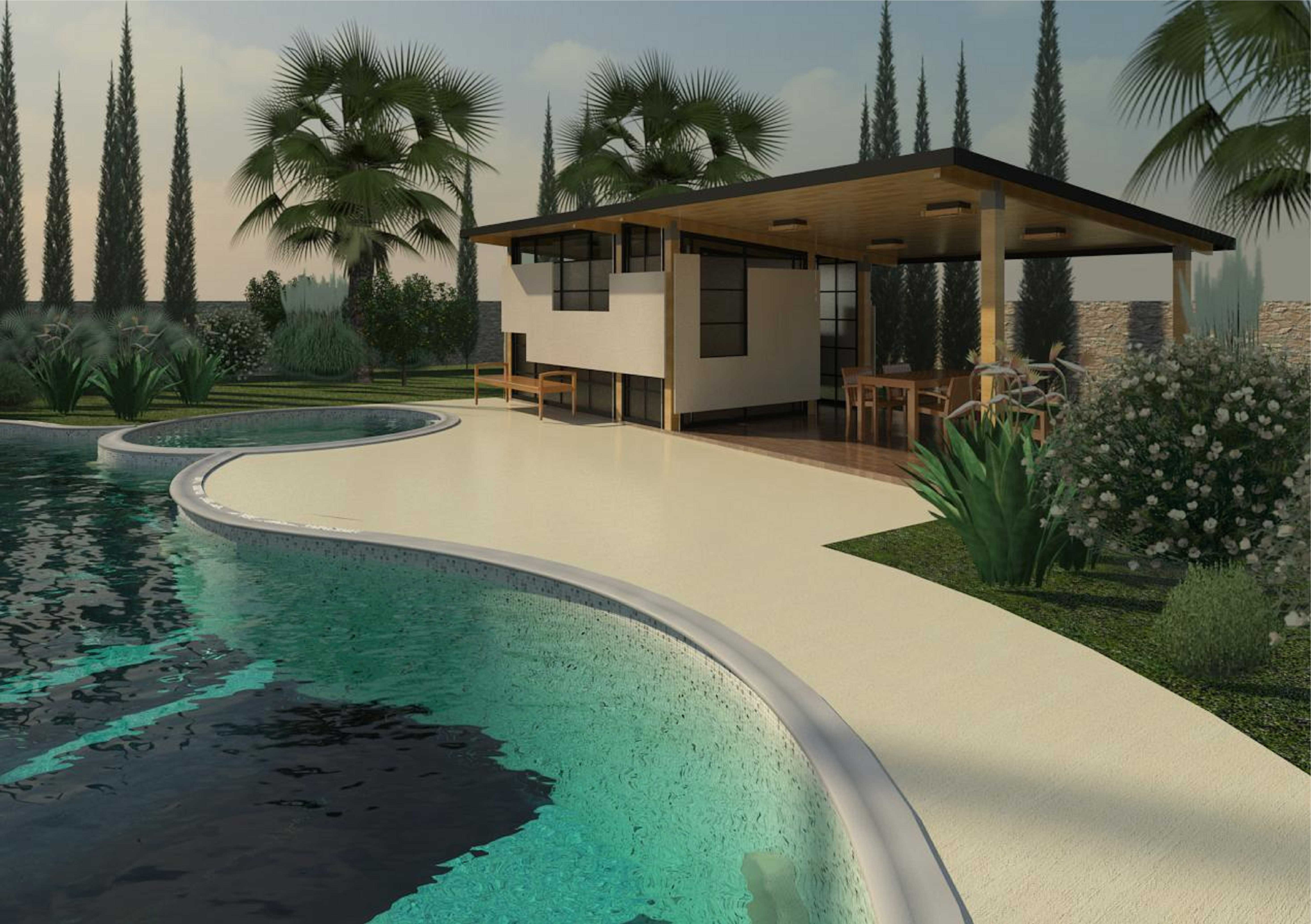

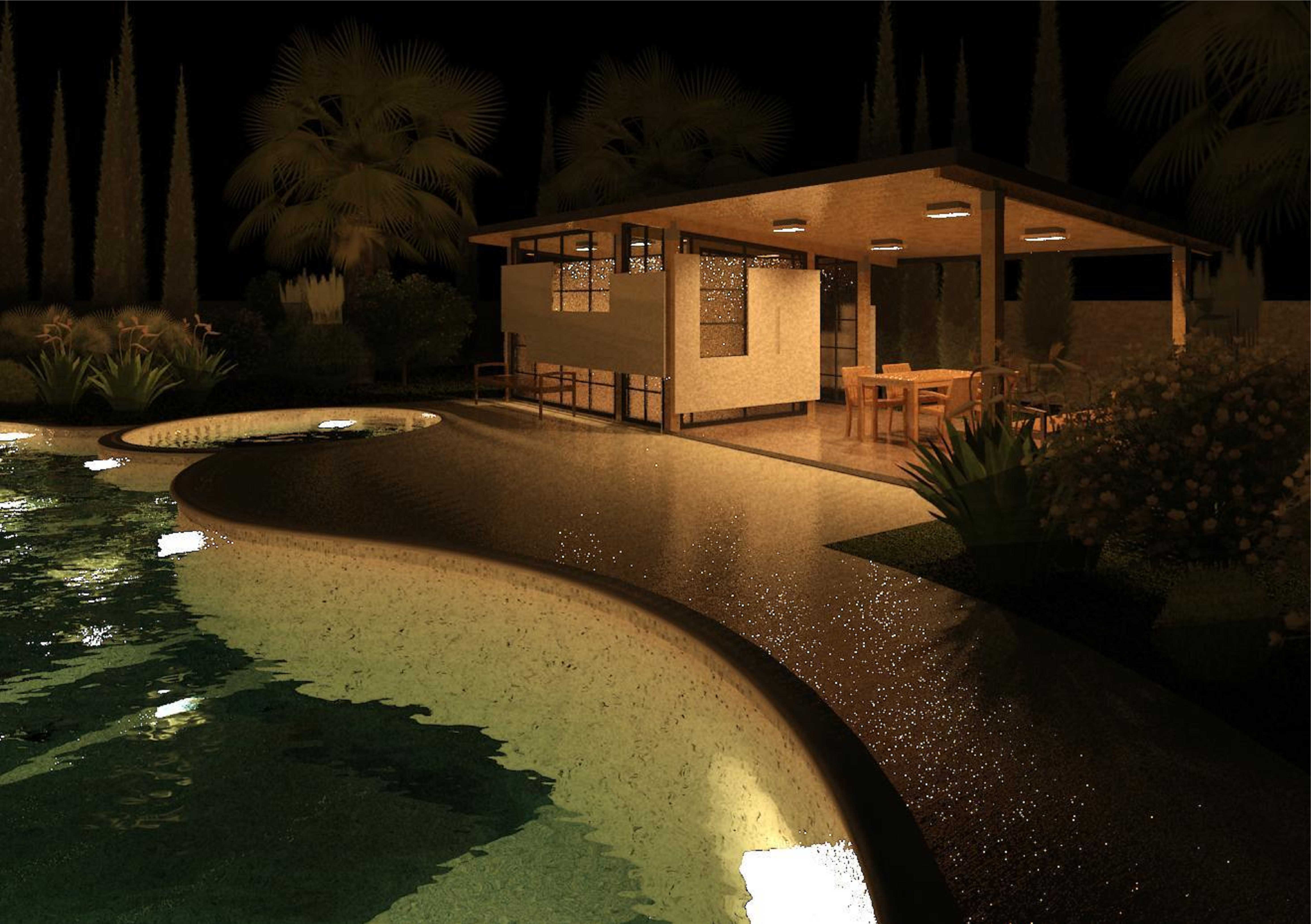

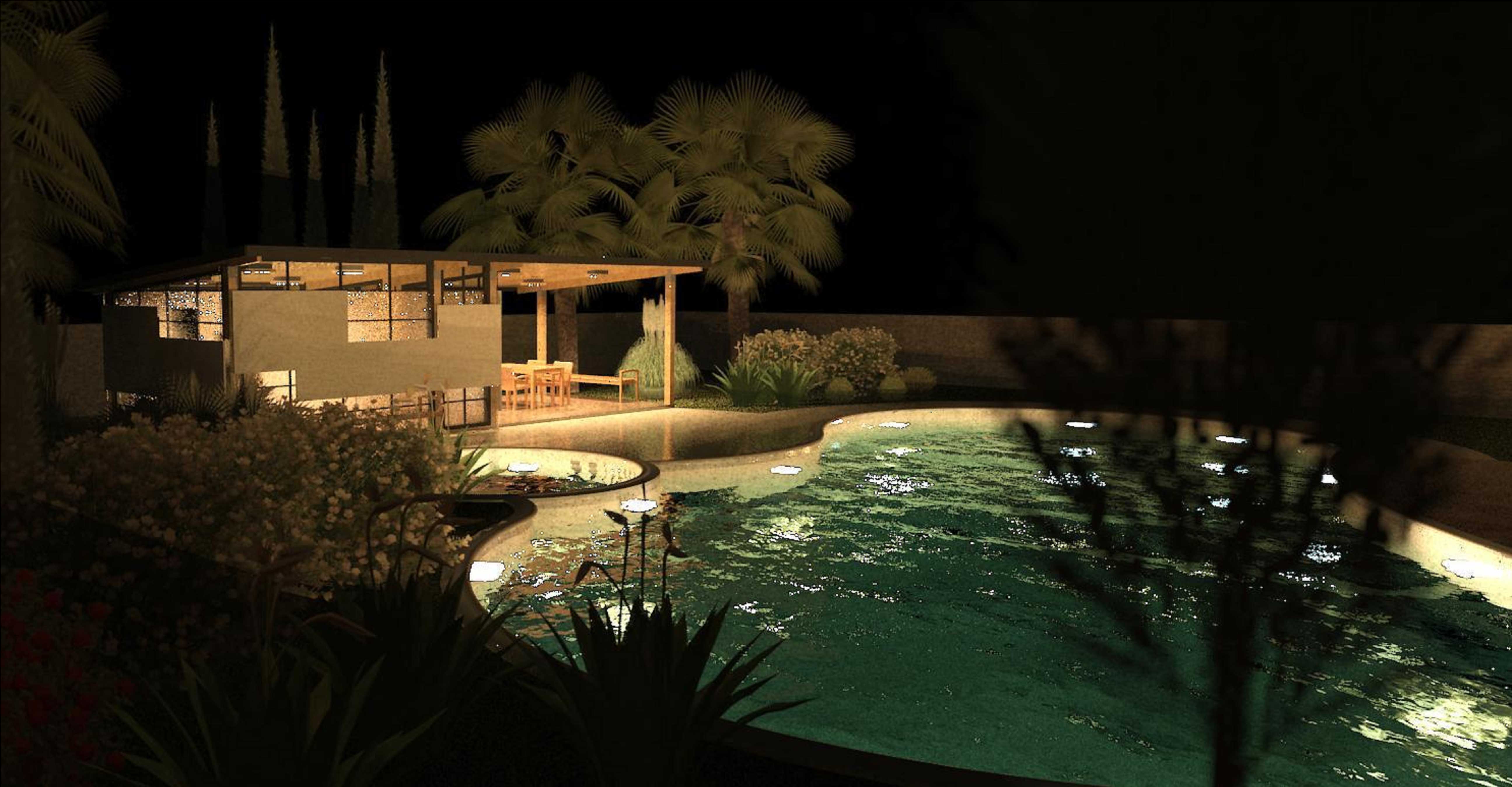

Hallo Gemeinde,
anbei die ersten Testrenderings mit der 2009er bei mittlerer Ausgabequalität, daher auch die Körnigkeit. Renderzeit im Schnitt 20 Minuten.
Ohne Nachbearbeitung oder Korrekturen (siehe Schatten einiger Pflanzen etc.).
Bei höchster Qualitätseinstellung und 300 dpi erhöhen sich die Renderzeiten jedoch gewaltig. Trotzdem sehr vielversprechend.
Dank der FBX Schnittstelle lassen sich beliebige 3D Ansichten des Revitmodells mit Kameras, Tageslichsystemn, künstlichem Licht, Mapping etc.in Sekunden mit 3DS Max verlinken und dort in etwa der Hälfte der Zeit rendern.
Gruß niku

hAllo Niku,
deine Bilder sind beeindruckend (Spiegelungen und wellen im Wasser, aber auch Bereiche im Schatten). Verstehe jedoch nicht den Renderzeitunterschied zu max, da ja der gleiche "Rendermotor" am Werk sein soll. Ist die Qualität in Max noch besser?

Hi efge,
ähnliche Resultate wirst Du erzielen, sobald Dir die 2009er vorliegt, sofern Kaufabsichten bestehen.
Es ist ein Tut zum Thema Rendering. Ich habe lediglich Ergänzungen und Änderungen an den RPCs, Texturen und Bump-Maps vorgenommen.
Mental Ray ist es in beiden Fällen, richtig, jedoch besitzt die Revitvariante eine recht eingeschränkte Steuerung (ähnlich der im ADT).
Max arbeitet, sofern man 64 bittig unterwegs ist im nativen Modus, also mit 64 bit, was die Geschwindigkeitsunterschiede erklärt. Die Steuerungsmöglichkeiten von MR in Max sind vielfältiger und weitaus komplexer, daher ergeben sich auch ganz andere Resultate. Ich bin aber definitiv begeistert, da man/frau ohne großen Hickhack an wirklich brauchbare Resultate kommt und das ohne separaten Visualisierer.

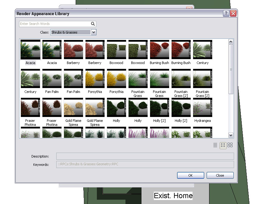

Kurze Frage noch: Sind die eingesetzten Pflanzen alle Teil von Revit?

ja, die Pflanzen. Gute Frage. Ich sage mal ja; Sind inklusive.
Ein kleines Bonbon von Archvision. Pflanzen sind recht "umfangreich" vorhanden, dafür die restlichen RPCs ein wenig mager. Für den Start allemal ausreichend.
Wer mit RPCs noch nicht gearbeitet hat wird sich freuen können, da die Handhabung mit der neuen Render Appearance Library sehr einfach von der Hand geht.

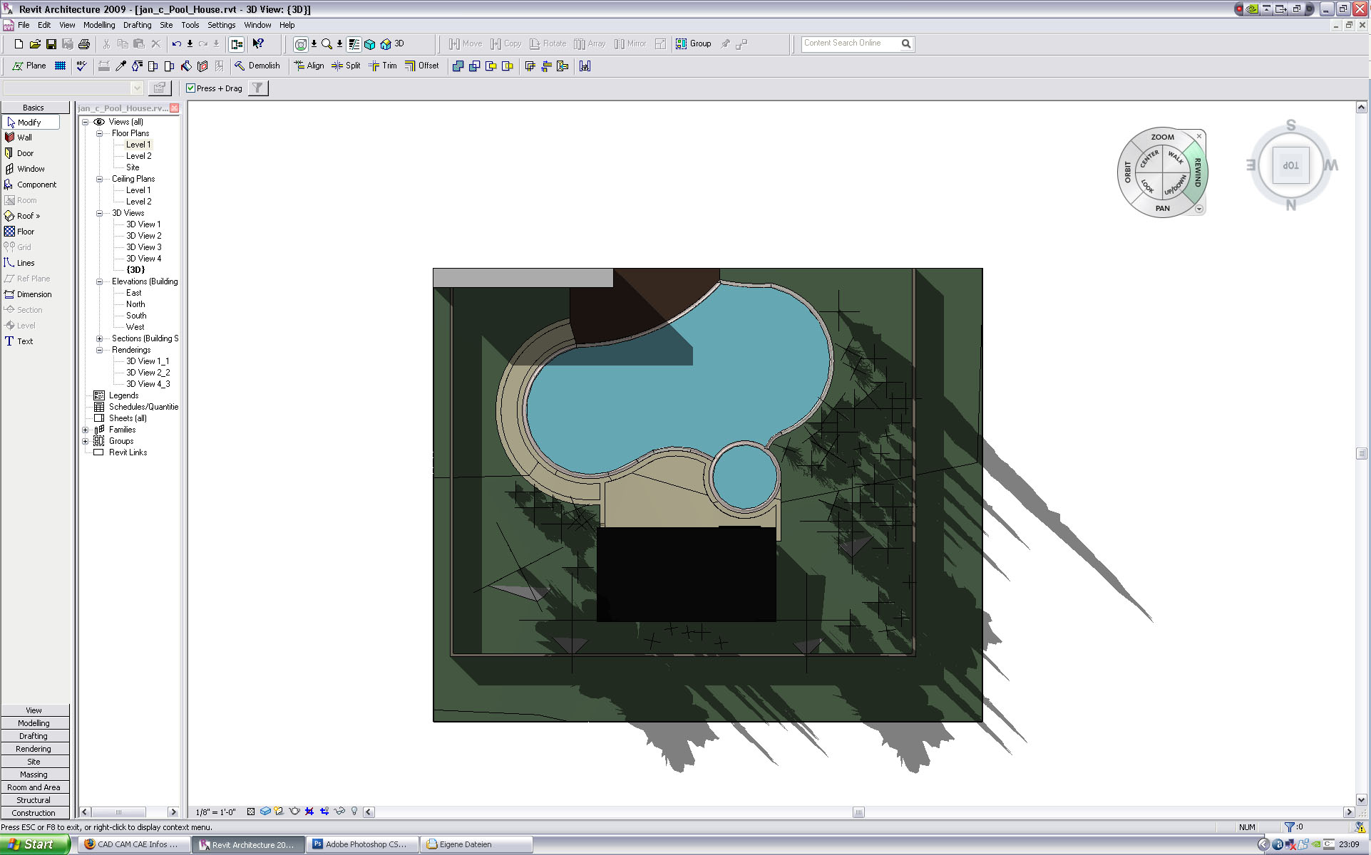

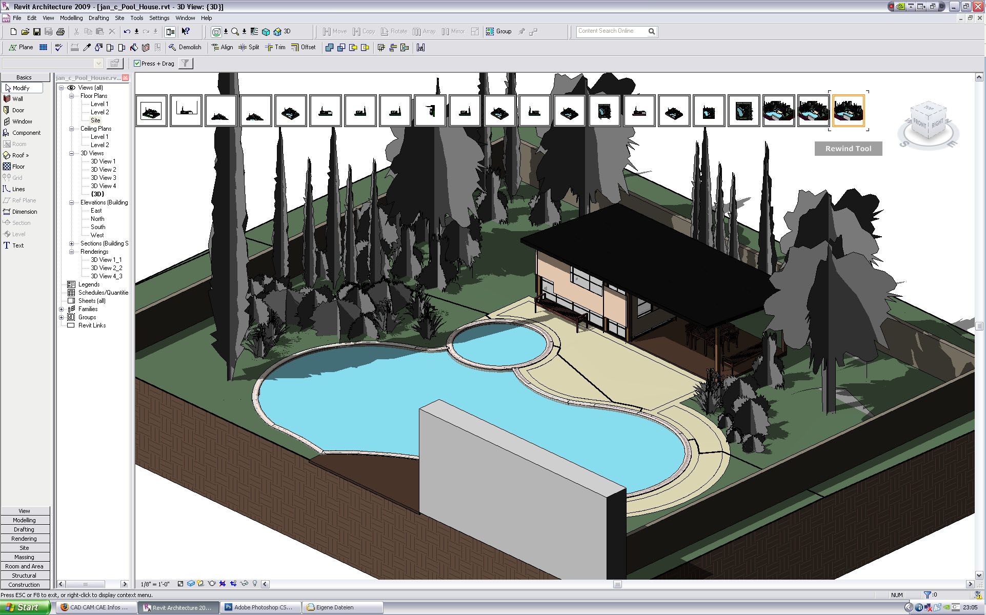

Kleiner Nachtrag,

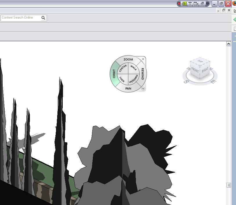

DAS STEUERRAD UND DER ANSICHTSKUBUS.
So wie in nahezu allen Autodesk Produkten der 2009 Version, auch jetzt in Revit zu finden. Kleiner, einfacher als in Max, Maya und Co., aber sehr nützlich.
Sobald man/frau in eine 3D Ansicht wechselt taucht der KubusScherzhafte Bezeichnung für SolidWorks auf, der die Ansichten steuert. Ausgerichtete Ansichten per Knopfdruck, auch einzelne Gebäudeecken- und -kanten lassen sich somit schnell auf dem Schirm zentrieren.
DAS STEUERRAD vereint Zoom, Orbit, Pan und Rewind in einem 360°-Quadmenü. Zentrieren, Walk, Look, Up/Down sind ebenfalls in einem dem v.g. untergeordneten Quadmenü untergebracht. Schön ist Rewind > alle zuvor eingestellten Ansichten lassen sich wie Dias betrachten und per Mausklick wieder auf den Schirm bringen, ohne die jeweiligen Fenster suchen zu müssen.

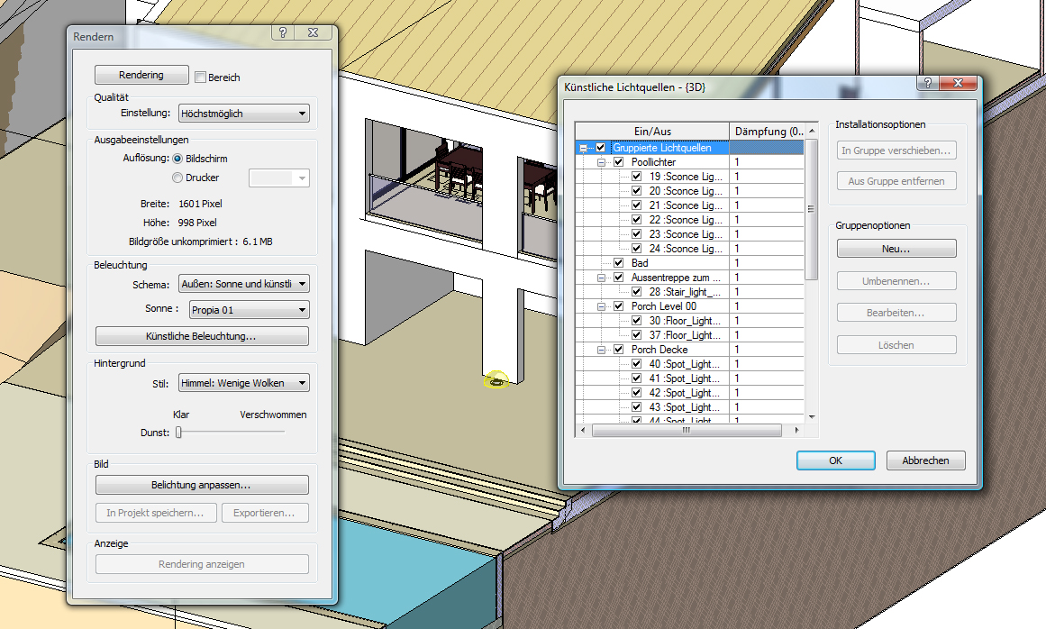

Vielleicht hast Du eine Lösung zu einem Problem, daß du schon eimal in diesem Forum diskutiert hast.
Und zwar gehts mir gerade um die Lichtquellen. Egal was ich mache, ob linien-, oder flächenförmiges Licht, immer bekomme ich punktförmige Lichtquellen im Rendering. Auch ies Importe kommen nicht so raus, wie sie sein sollten, z.B. Spotlichter als Rundumlichter. Kennst Du vielleicht das Problem und hast eine adäquate Lösung dafür? Bin schon seit Tagen am rummachen und ziemlich verzweifelt.
Grüße und im vorab vielen Dank

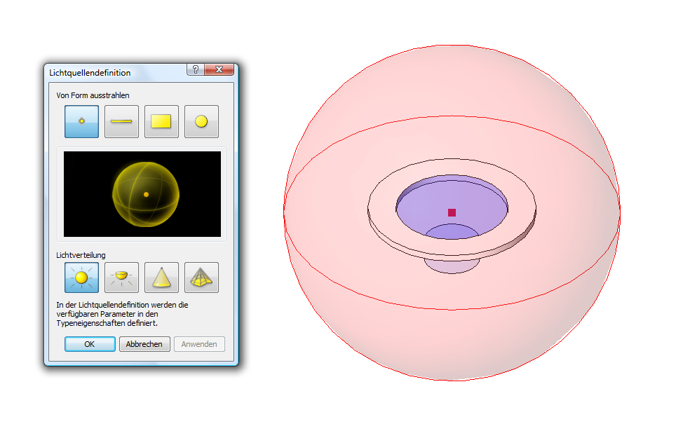

Hi Saschko,
Deine Lichtquellen sind sauber? Falls nicht sicher, dann die entsprechenden Familien öffnen und die Lichtquellendefinitionen checken (siehe screenshot).
Ansonsten: was für eine Beleuchtungsschema hast Du für's Rendern angegeben?
Sind die künstlichen Lichtquellen zugeordnet/gruppiert?
Hänge doch mal ein Rendering hier ins Forum.
Gruß niku

Saschko,
solltest Du Leuchten aus anderssprachigen (und evtl. älteren) Revitumgebungen haben, dann achte darauf, dass der Verglasung der Leuchten ein adäquates Material zugeordnet wird. Ich hatte hier schon Einheiten die kein transluzentes Glas hatten und ergo nicht wirklich geleuchtet haben. Diesen Familien habe ich einen Verglasungsparameter zugeordnet, der im Nachhinein über die Eigenschaften editierbar ist und somit diverse Verglasungen zuläßt.
