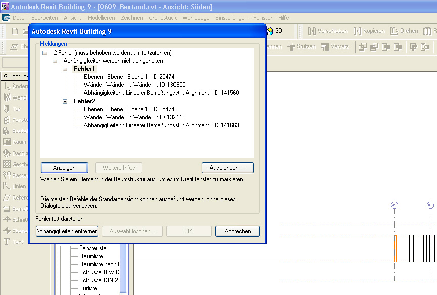

wiedermal ein Problemchen. Ich gebe gerade ein Bestandsgebäude ein mit Innenwänden, die teilweise schräg oder sonstwie komisch enden. Wie im letzten Beitrag (von Frau Schurig) des Threads "Wände in REVIT 8" beschrieben, habe ich diese Wände mit "modellieren" -> "erstellen" -> "Wände" erzeugt. http://ww3.cad.de/foren/ubb/Forum329/HTML/000061.shtml#000000
Danach hab ich in einer Ansicht die erstellte Wand jeweils mit "ausrichten" an verschiedenen Ebenen ausgerichtet (1x oben und 1x unten) und das Schloß gesperrt, also die Abhängigkeit hergestellt.
Möchte ich aber nun den Höhenparameter einer der beiden Ebenen ändern, bekomme ich die Fehlermeldung "Abhängigkeiten werden nicht eingehalten" und meine modellierten Wände werden als Ursache angezeigt.
Jemand 'ne Idee?
Danke!

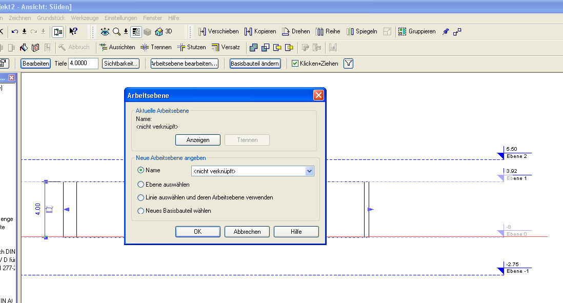

also, ich hab jetzt nochmal ein paar tests in einem leeren projekt mit nur einer modellierten wand gemacht. auch bei geöffnetem schloss und versuchter höhenanpassung der unteren ebene gab es wieder das gleiche problem, ABER ich habe auch die lösung, also vielleicht:
die wand bzw. die familie wurde beim erstellen mit einer arbeitsebene verküpft, in meinem fall mit der ebene 00 in die ich gezeichnet hatte. nachdem ich nun diese verknüpfung gelöst habe (siehe bild) funktionieren alle angesprochenen ebenenanbindungen inkl. höhenmodifizierungen.
allerdings kenne ich mich noch zu wenig mit revit aus, um beurteilen zu können, welche auswirkungen diese einstellung evtl. noch hat.
