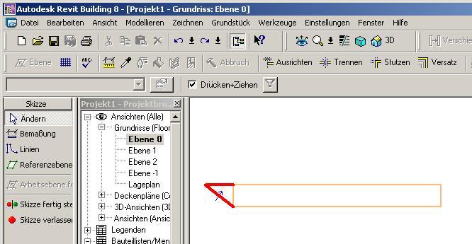

hallo,
schräge fenster oder türleibungen werden über die fenster, bzw. türfamilie erstellt. hier ist die wandöffnung dann mit einer schräge versehen.
damit die wand schräg im raum endet in der draufsicht, wählt man die wand an und geht im werkzeugkasten "werkzeuge" auf "schnittprofil bearbeiteten" und zeichnet die schrägen als linien zur wand hinzu.
ich habe mal 2 bilder dazu angehängt.
grüße
b.schurig
