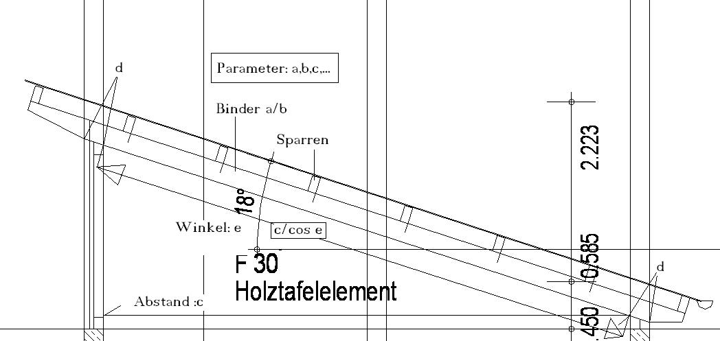

Mein spezifisches Problem ist das herstellen einer Binder-Familie fuer eine Pultdachkonstruktion ....oder bessergesagt das wirkliche Problem besteht darin den Neigungswinkelparameter funktionsfähig in die Zeichnug einzubinden.

bin aber leider ein blutiger Anfänger, und check nicht, wie das Glasdach mir bei der Erstellung des Binders behilflich sein kann?
Kann damit eine parametrisierbare Pultdachebene erstellt werden?
Wo kann ich in der Dachfamilie ein Pultdach finden oder muss ich es erstellen?
Um die Problematik besser darzulegen, hab ich eine Skizze angehängt, in der alle parametrisierbare Längen und Winkel mit kleinen Buchstaben versehen sind.
Ist wahrscheinlich in revit nicht machbar, oder?
mfg DREAD

hallo,
wenn man ein dach erzeugt, kann man über "bestimmt neigung" in der befehlsleiste bestimmen, welche dachfläche geneigt sein soll, bei einem pultdach bestimmt nur eine kante die neigung.
beim dach gibt es ausser den basisdächern noch die dachverglasung, hier kann die glasfläche dann für die sparren und auch für die binder als ebene genutzt werden. das glasdach wird dann wie eine fassade unterteilt, auf die unterteilungen kann man dann die pfosten setzen.
es gibt hier längs und querunterteilungen, also wären sparren und binder möglich.
und der wert für den winkel fällt somit weg, da dieser über das dach bestimmt wird.
