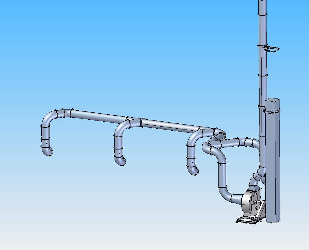

Interesant wäre welche art von Rohren du Konstruieren möchtest.
Wir machen Rohrleitungen aus 2mm Blech im Ømax. 600mm da Bastel ich alles von Hand zusammen.
