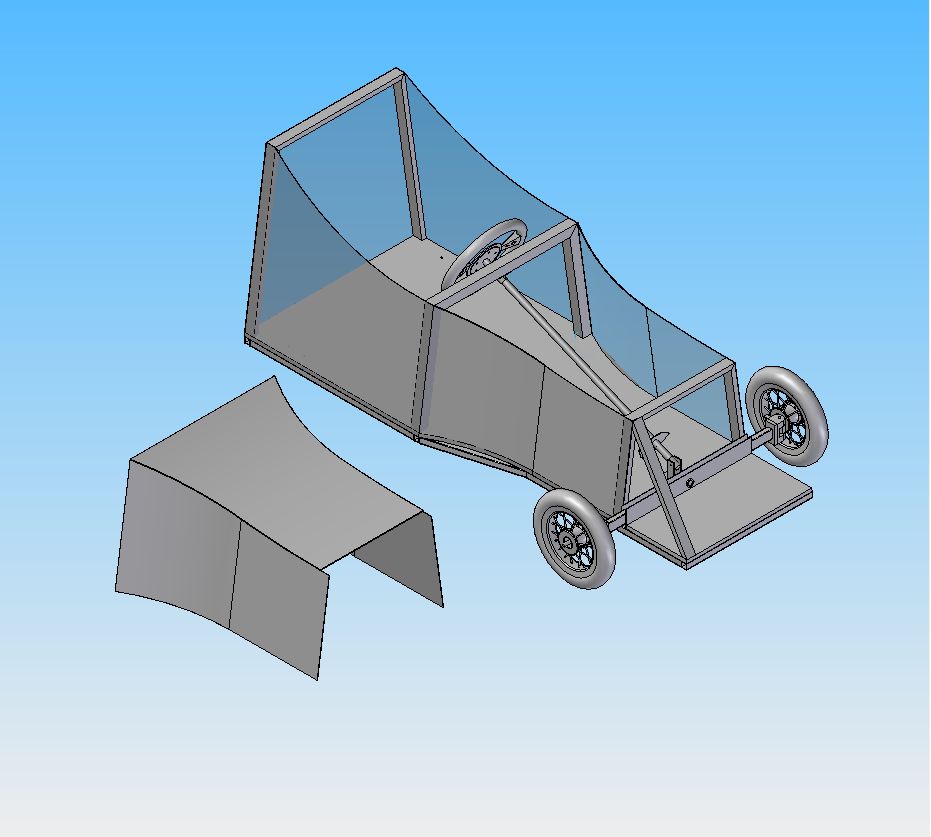

wie Ihr seht bin ich neu hier und habe auch gleich ein paar Fragen  . An unserer Schule arbeiten wir mit Solide Edge V18, leider gehöre ich nicht zu den Glücklichen die Unterricht mit diesem Programm nehmen dürfen. Deshalb habe ich mich selbst ein wenig eingearbeitet.
Nun zu meinem Problem:
Unser Projekt, der Bau einer Seifenkiste, das über 2 Jahre geht, ist in der Endphase. Die Kiste is bereits fertig aber die Planung nocht nicht    . Als Ziel habe ich mir gesetzt alles virtuell zu zeichnen.
Nun hänge ich daran unsere Verkeidung zu vollenden. Ich muss irgendwie einen Deckel auf unsere Kiste bekommen, die Seitenverkeidung ist bereits fertig, ich habe es auch schon hinbekommen eine Offsetfläche zu konstruieren. Da ich aber gerne die Teile einzeln entfernen möchte, muss ich diesen Offset unabhängig von anderen Teilen zeichnen. Und gerade daran scheitere ich.
Ich hoffe der ganze Text schreckt nicht ab und es erbarmt sich jemand mir zu helfen
Im Anhang ist ein Bild der Komplettzeichnung und die Par-Datei mit meinem Problem.

Nabbend,
stelle mal bitte die ganze Baugruppe rein.
eine Idee habe ich schon, nur läßt sich das schwere in Schrift umsetzen ohne das es ausufert
Gruß Mike

Deckel_V18_Akad.zip
mal so auf die Schnelle ohne grosse Aenderungen:
-  mit 2 Seitenteilen als 1 par, Deckel in Asm gebaut
-  mit 1 Seitenteilen als par, 2. Seite in Asm gespiegelt
Die Seiten liessen sich ggf. auch in der .asm (Teil vor Ort erstellen)
konstruieren
.zip enthaelt 2 .zips

Hey das ging aber verdammt flott,
vielen vielen dank modeng. Genau so hab ichs mir vorgestellt, wie ich sehe hast du das mit einer Inter-part-kopie gemacht. Da muss ich wohl gleich ein paar Dinge testen
nochmals danke und schönen Abend noch
